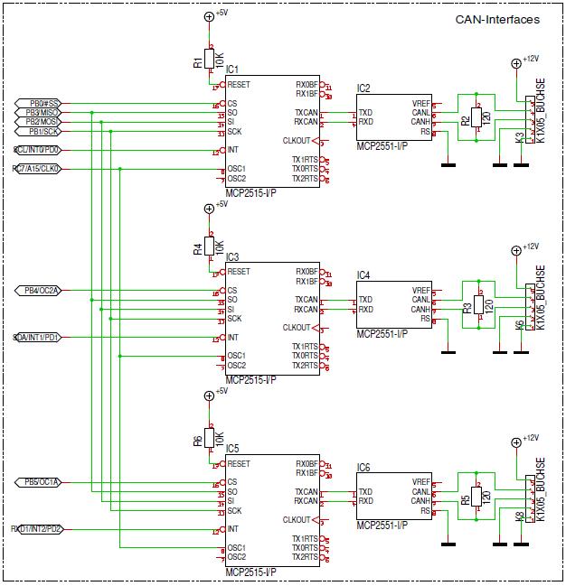

Hallo Leute,
ich bin derzeit beschäftigt eine CAN-Schnittstelle aufzubauen und
benötigt mehr als ein CAN-Controller. Ich habe 3 MCP2515 an einen AVR
angeschlossen und spreche diese über SPI an. Das funktioniert auch
soweit ganz gut, da es sich um zyklische abflogen handelt.
Ich arbeite wie viele, viele andere auch mit der Ansteruerungshilfe von
kreatives-chaos.com und habe Erfolg mit dem versenden von CAN-Frames.
Nun ist mir aber aufgefallen, dass der MCP2515 im SPI keine Daten
zurücksendet, sprich MOSI läuft, MISO ist tot. Ich habe die Anschlüsse
akribisch durchgemessen und von der Platine her ist alles einwandfrei.
Die SPI Initialisierung habe ich sowohl selber geschrieben, als auch
jedes Beispiel aus dem Internet ausprobiert, ohne Erfolg.
Hat jemand eine Idee warum der SO pin keine Daten sendet? Muss ich ein
Bit in einem register setzen? Ich verzweifel hier regelrecht. Bitte
helft mir.
Verwendeter AVR: AT90can128
Im wesentlichen ist es die SPI-Schnittstelle die Arger macht, deshalb
beschränke ich mich mal auf diese Funktionen.
zusammen mit:

>Ich habe mittlerweile auch gelesen das jemand dieses wegen dem IC-Sockel
>hatte. Bei der Durchgangsprüfung war alles in Ordnung, könnte es dennoch
>so banal sein?
Alles klar, deine drei IC Sockel haben alle am gleichen Pin
ein Kontaktproblem. Das ist so wahrscheinlich wie jeden Tag
ein Sechser im Lotto.
Nur auf Verbindung von MISO zu den MCPs?
Check mal auf Kurzschluss zu GND oder VCC.
ja, das war auch mein Gedanke
schon geschehen. ich hab auch den entsprechenden Pin herausgebogen um zu
schauen, ob da überhaupt was kommt. Da ist nichts.
zum Pic:
ich Fahnen gehen alle direkt an den MCP keine Widerstände mehr und keine
Pull-Ups oder Pull-Downs, die nicht eingezeichnet sind.
Hat sonst keiner mehr eine Idee?

>ich kann den Gedanken nachvollziehen, aber das darf bei SPI nicht der
>fehler sein, oder???
Na dann schau noch mal ins Datenblatt wie oft
"High Impedance" bei SO steht.
Häng doch mal einen Pullup an SO.
Dann kannst du sehen wann der Ausgang aktiviert
oder deaktiviert wird.
ES LÄÄÄÄÄÄÄÄÄÄÄÄUFT !!!!!!!!!!!!!!!!!!!
An alle die sich beteiligt haben und mir ihr hilfe geboten haben: VIELEN
VIELEN DANK.
Den Fehler hab ich nicht gefunden, ich nehme an, das es während der JTAG
Übertragung zu fehlern kam.
@dummy: Trotzdem noch eine Frage: Der Pull-Up im AVR ist doch das gleich
wie ein Pull-Up an der äußeren Leitung, oder? Denn der zusätzliche
Pull-Up brachte auch keinen Erfolg.
Noch einmal TAUSEND DANK.
Nein. Hältst du den ATmega im Reset (nRST auf GND) sind alle Portpins
auf Hi-Z, bis das Programm losläuft und sie initialisiert.
bropp
