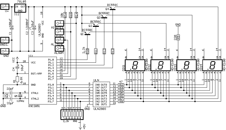

ich möchte ein 4x7 LED Display mit Multiplexing aufbauen (siehe
Schaltplan/Platinenlayout in Anlage).
Folgende Bauteile sollen zum Einsatz kommen:
- ATtiny2313
- Kingbright CA56-11EWA (gemeinsame Anode)
- ULN2803 als Low-Side-Treiber
- UDN2981A als High-Side-Treiber (mir ist bewusst, dass das Teil für
diesen Anwendungszweck nicht unbedingt notwendig wäre - aber hoffentlich
trotzdem funktioniert)

R2 (Vorwiderstände LED Anzeige):
(5V - 1,7V - 1,1V - 2V) / (8*20mA) = 1,25 Ohm
--> würde das bedeuten, dass ich auf den Widerstand verzichten kann
R1 (zwischen LED-Anzeige und ULN2803):
--> ich hatte in einer anderen Beispielschaltung mal 47 Ohm gesehen.
Aber braucht man hier überhaupt einen Widerstand? Wäre das nicht eh
durch die LED-Vorwiderstände R2 abgedeckt?

von Mike (Gast)
Lothar Miller schrieb:
> Wenn du die 20mA brauchst, dann schon.
> Brauchst du die? Oder mehr? Oder weniger?
wenn ich das so genau wüsste... ;-)
Im Datenblatt der 4x7 LED Anzeige steht:
--> Forward Voltage = 2,0V
--> Input Current = 20mA
--> Peak Forward Current bei 0,1 ms Pulse Width = 160mA
Wie ist das zu interpretieren? Die 20mA gelten für die gesamte Ziffer
(mit 8 Segmenten), oder nur für ein einzelnes Segment? Wegen
Multiplexing über die 4 Ziffern würde ich das dann mal 4 nehmen und
komme auf 80mA für die "Gesamtanlage" - diesen Wert würde ich dann in
die Formel einsetzen:
(9V - 1,7V - 1,1V - 2V) / (4*20mA) = 52 Ohm
> Das sind deine R1. Die R2 brauchst du nicht.
Ok, im Artikel "LED-Matrix"
(http://www.mikrocontroller.net/articles/LED-Matrix) ist das genau
umgekehrt dargestellt - mit "meinen" R2 und ohne die R1. Wären die R2
nicht auch die klassischen LED-Vorwiderstände? Und welchen Unterschied
macht es, ob ich R2 vor der Anzeige oder R1 hinter der Anzeige einbaue?
Vermutlich ist die Berechnung anders (vom Gefühl her würd ich vermuten,
dass R1 = 1/2 R2 ist, da es doppelt so viele gibt)

von Mike (Gast)
> Zwischen uC und ULN/UDN brauchst du gar keinen Widerstand. Das ist ja
> der Tick bei den Dingern.
> Bei weniger Strom hast du dort aber automatisch auch mehr Spannung. Und
> damit stimmen die 4,2V nicht mehr...
ok, aber brauche trotzdem keinen Widerstand? Ich hatte in einer anderen
Schaltung (siehe Anlage - auch hier aus dem Forum) an dieser Stelle 2,2
kOhm gesehen
In dieser Schaltung sind auch 47 Ohm zwischen Display und ULN (also
annähernd die von mir berechneten 52 Ohm) - aber verstehe immer noch
nicht so richtig, warum die Widerstände genau hierhin müssen, und nicht
zwischen UCN und Display sollen/dürfen (wie im oben genannten Artikel
"LED Matrix")
Sorry, wenn ich "nerve" - aber möchte es verstehen, damit ich zukünftig
nicht mehr die Forumsgemeinde mit diesen Standardfragen "belästige" ;-)
> kOhm gesehen
Solche Angstwiderstände kann man einbauen. Man muss es aber nicht...
> In dieser Schaltung ...
Es wird immmer mit einem der T1..4 eine Anode eingeschaltet. Und mit dem
ULN2803 werden dann die entsprechenden Segmente eingeschaltet.
Z.B. T1 eingeschaltet --> Tausender aktiv.
Segmente b und c über Vorwiderstände gegen GND --> die 1 leuchtet auf.
Danach T1 aus und T2 ein --> Hunderter aktiv.
Segmente a,b,c,d,e und f gegen Masse --> 0 leuchtet auf.
Usw...
Bei dir werden einfach die T1..4 werden durch den UDN ersetzt.
Und was wäre jetzt, wenn die Vorwiderstände in der Leitung zwischen T1
und der Tausenderstelle wäre? Alle 7 Segmente müssen ihren Strom über
diesen Widerstand beziehen. Und das würde bedeuten, dass der Widerstand

Ich habe das Display jetzt zusammengelötet und programmiert
(Multiplexing über die 4 Ziffern) - funktioniert auch einwandfrei, aber
eine Frage hätte ich noch:
Die Ziffern mit wenigen Segmenten (also 1 und 7) leuchten etwas heller
als die Ziffern mit vielen Segmenten. Ist mir auch klar, dass sich die
LEDs den verfügbaren Strom teilen müssen. Aber gäbe es generell eine
Möglichkeit bzw. ein Bauteil, dieses "Phänomen" zu vermeiden (also
Anpassung der Stromstärke je nach Anzahl der leuchtenden Segmente)? Also
Helligkeitsunterschied ist jetzt nicht dramatisch, aber rein aus
Interesse..
VG Mike

von Mike (Gast)
Ich habe die Variante mit 9V und UDN2918 / BLN2803 genommen -
"Schaltplan" und Coding siehe Anlage. Sorry, hatte ich eben vergessen...
MaWin schrieb:
> Bei deiner Ursprungsvariante ist das Verhalten durch die Widerstände an
> den UDN2981 und die Multiplexmethode zu erklären,
und WIE ist es zu erklären? Meine laeinhafte Vermutung ist, dass die
verfügbare Spannung einfach auf eine verschiedene Anzahl von Segmenten
verteilt wird und dadurch eine einzelne LED mehr oder weniger Strom
bekommt...

Das Multiplexing mache ich so ähnlich (siehe Code):
- alle Ziffern aus
- Segmente für Ziffer 1 an ULN2803
- Ziffer 1 über UDN2981 an
- Ziffer 1 aus
- Segmente für Ziffer 2 an ULN2803
- Ziffer 2 über UDN2981 an
- usw.
Schreibst Du mit Absicht, ZUERST an UDN2981 high anlegen und dann die
Segmente der Ziffer, dann nächste Ziffer an und DANACH die Segmente auf
high usw... ? Würde das nicht dazu führen, dass die nächste Ziffer am
Anfang ganz kurz mit den Segmenten der vorherigen Ziffer leuchtet?
MaWin schrieb:
> Dann sollte es gut funktionieren.
Also es funktioniert ganz ok - aber wie gesagt: "1" ist (etwas) heller
als andere Ziffern und eine einzelne Ziffer ist (deutlich) heller als
alle vier Ziffern.
Noch eine Idee? Ist der Effekt wirklich durch UDN2981 statt MOSFETs zu
erklären? Falls ja, warum? Danke
VG Mike
