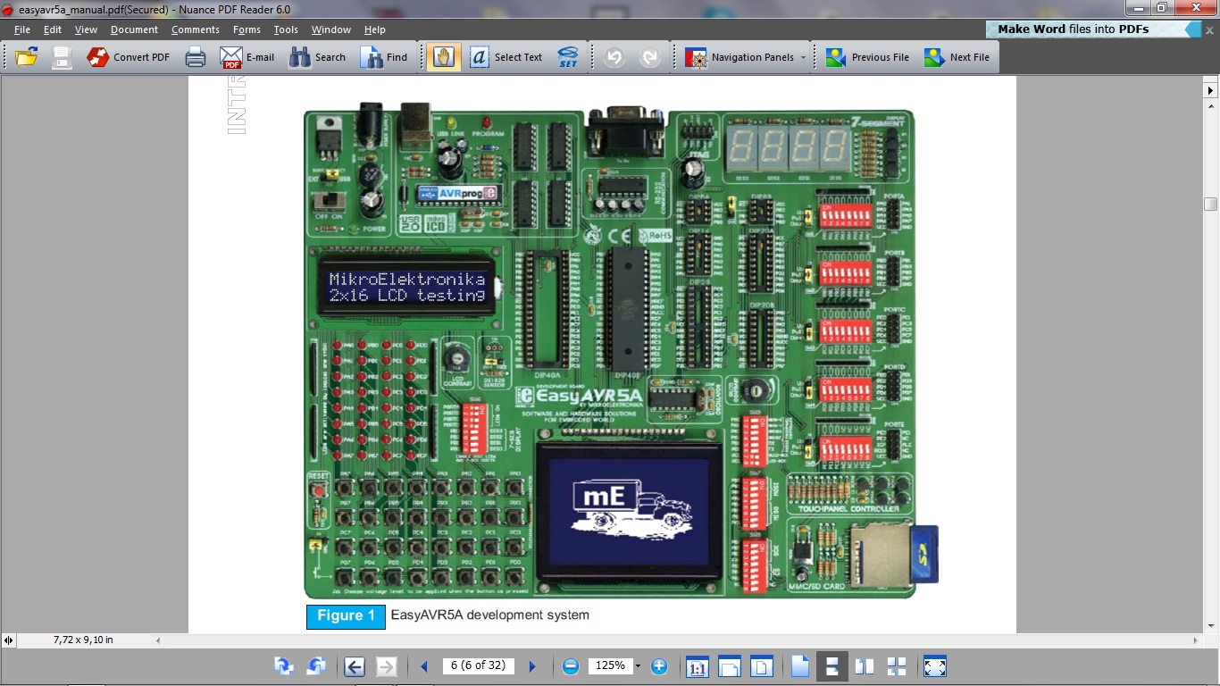

Gast #3024773
Das Board kommt mir doch bekannt vor. :-)
Tomi XX schrieb:
> Mein LCD-Display ist schon intergriert am AVR Board, siehe Anhang.
Welches willst du den nehmen, Text oder Grafik?
> Meine Vorstellung war es einen Digitalen Temperaturfühler zu nehmen
ok, hatte das Board nicht gleich einen solchen an Board? LM35 oder so??
> diesen dann über den Binärcode zum Display zu übertragen oder hast du
> eine bessere Idee?! :/
Was verstehst du unter "Binärcode"? Du kannst den Sensor auslesen, die
Temperatur in einen String (also eine Reihe ASCII-Codes) umwandeln und
so ans Display zeigen was dann wunderbar klar die Temperatur anzeigt.
Allerdings sollte wie oben gesagt eine Hystere in die Sache und ein vom
µC unabhängiger Schutz gegen Überhitzen.
OP #3025632
Ich benütze den Text-Display
doch, nur sind die Messwerte nicht genau , d.h es würde zu viel
varrieren
hmm wie meinst in einen string?
#3025678
> varrieren
Sagt wer?
Hast du dir die Messwerte in Form von Zahlen schon mal auf dem LCD
ausgeben lassen? (Das wäre übrigens dein erster Schritt in der
Entwicklung)
In der Praxis lässt man dann ja sowieso nicht bei genau 37° schalten.
Sondern: unter 36° wird eingeschaltet
         über 38° wird ausgeschaltet
Misst man 37° dann macht man einfach nichts sondern behält den letzten
Zustand (heizen oder nicht heizen) bei.
   if( Temperatur < 36 )
     Relais ein
   else if( Temperatur > 38 )
     Relais aus
fertig.
Dein zu wärmendes Gut hat ja sowieso nicht genau die gleiche Temperatur
wie die Heitmatte.
Als Text.
Oder wie gibst du aufs LCD einen Messwert, der in einer Variablen steht,
aus?
FAQ gleich der erste Punkt
Gast #3025709
Das Board des TO hat einen DS1820 mit einer Genauigkeit von +-0,5°C.
Dazu schreibt er:
> varrieren
ähmm ... ;-)
ich denke, das wird ihm nicht genügen:
>      Relais ein
>      Relais aus
Allerdings scheint es mir angesichts seiner Vorkenntnisse auch nicht
angebracht, ihm eine Regelung mittels PWM und SSR zu empfehlen. :-)
