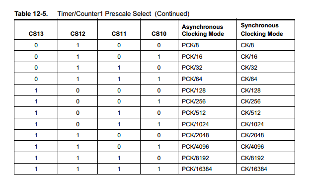

ok, ich hab mal vier bits gesetzt (CS10 bis 13) -> ca. 16k Prescaler
Da sollte ich doch eigentlich was sehen.

Was erwartest Du? Du benutzt einen Vorteiler von 1024, bekommst bei 8
MHz Systemtakt also eine AN/AUS-Dauer von jeweils 25,6 ms -- also
nichts, was man als Blinken identifizieren würde!

Versuche doch auch einmal einen größeren Divisor als 1024; beim Timer1
kann man doch bis 16384 gehen.

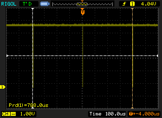

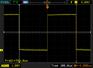

Bei identischer Initialisierung funktioniert (d.h. 20Hz Rechteck an PB0)
auch Folgendes:
  while(1) {
    if (TCNT1 > 200) {
      PORTB^=(1<<PB0);
  68:  91 e0         ldi  r25, 0x01  ; 1
  DDRB |= (1 << PB0) | (1 << PB1);
  PORTB |= (1 << PB0)| (1 << PB1);
  TCCR1 |= (1 << CS10) | (1 << CS11) | (1 << CS13);
  while(1) {
    if (TCNT1 > 200) {
  6a:  8f b5         in  r24, 0x2f  ; 47
  6c:  89 3c         cpi  r24, 0xC9  ; 201
  6e:  e8 f3         brcs  .-6        ; 0x6a <main+0x14>
      PORTB^=(1<<PB0);
  70:  88 b3         in  r24, 0x18  ; 24
  72:  89 27         eor  r24, r25
  74:  88 bb         out  0x18, r24  ; 24
      TCNT1=0;
  76:  1f bc         out  0x2f, r1  ; 47
      asm volatile("NOP");
  78:  00 00         nop
22
  7a:  f7 cf         rjmp  .-18       ; 0x6a <main+0x14>

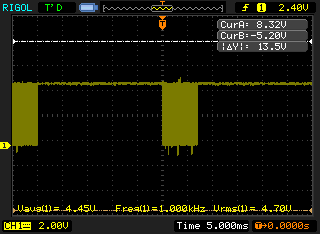

Relevant scheint das Nullen des TCNT1 zu sein, denn mit
  while(1) {
    if (TCNT1 > 200) {
      PORTB^=(1<<PB0);
  76:  f9 cf         rjmp  .-14       ; 0x6a <main+0x14>
bekomme ich das erwartete Signal (schnelles Umschalten an PB0 bei jedem
Durchgang wenn TCNT1>200) -- siehe Bild.
Dies wird auch bestätigt durch korrektes Funktionieren (Rechteck an PB0
und Rechteck der halben Frequenz an PB1) hiervon:
  while(1) {
    PORTB=TCNT1;
  68:  8f b5         in  r24, 0x2f  ; 47
  6a:  88 bb         out  0x18, r24  ; 24
  6c:  fd cf         rjmp  .-6        ; 0x68 <main+0x12>

Ändert man die low Fuse auf 0xE2, ist wieder ein NOP erforderlich, damit
ein Rechtecksignal (natürlich anderer Frequenz!) entsteht:
  while(1) {
    if (TCNT1 > 200 ) {
  6a:  89 3c         cpi  r24, 0xC9  ; 201
  6c:  e8 f3         brcs  .-6        ; 0x68 <main+0x12>
      PINB|=(1<<PB0);
  6e:  b0 9a         sbi  0x16, 0  ; 22
      TCNT1=0;
  70:  1f bc         out  0x2f, r1  ; 47
  72:  00 00         nop
  74:  f9 cf         rjmp  .-14       ; 0x68 <main+0x12>

An PB0 steht ein 158 Hz Signal an. Das passt genau zum asynchronen 64
MHz Takt für den TC1.

Mit auskommentiertem "nop" (wie im Listing oben) erhalte ich an PB0 das
Signal "2 cycles", füge ich das "nop" ein, erscheint das Signal "3
cycles" an PB0.
Fred
