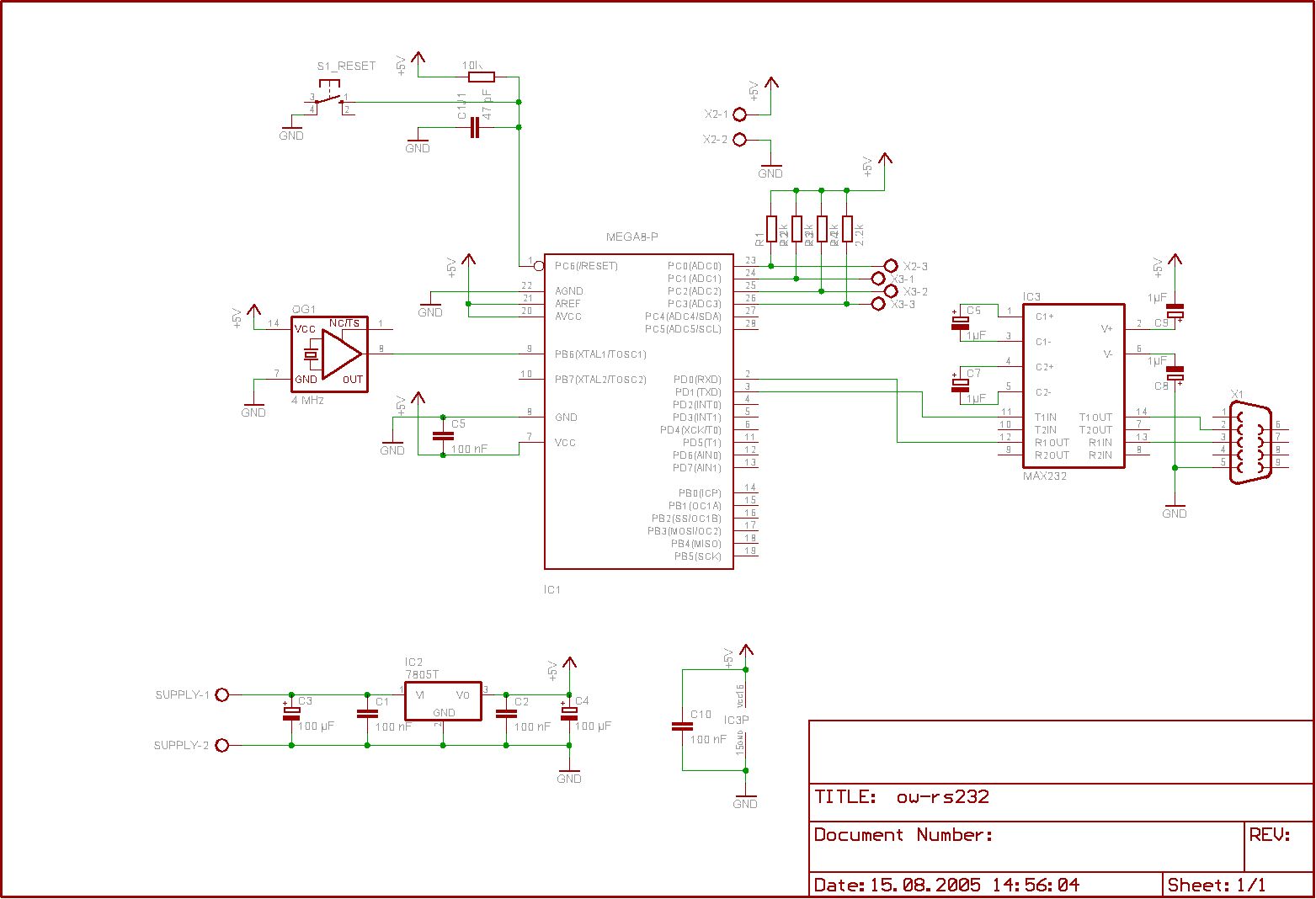

Hallo!
Ich habe versucht (siehe Anhang) eine Schltung zu entwickeln mit der
ich DS18x20-Sensoren (OneWire-Bus) in meine Computer einlesen kann. Da
ich nicht viel von Hardware verstehe wäre es toll, wenn Ihr euch die
Schaltung mal ansehen könntet. Nicht das es irgendwelche Überraschungen
gibt, wenn ich die Schaltung zusammengebaut habe.
Danke,
Sascha

Hab' nurn kurzen Blick draufgeworfen: Ist die Beschaltung des MAX232 so
richtig? (Polarität der Elkos)

Ja, die Beschaltung des MAX sollte stimmen.

R1-R4 (die PullUp's an PORTC) sind ueberfluessig. Du kannst die
internen Pullups beim AVR aktivieren.

Wenn ich das richtig sehe, willst du PC0-3 (ADC0-3) als Analogeingänge
verwenden ? Wenn ja, dann soltlest du die Widerstände komplett
weglassen, da diese das Messergebnis verfälschen. Du könntest höchstens
die Widerstände in Serie einbauen, um den Port des AVRs zu schützen.
Wenn du den ADC aber verwendest, musst du noch eine Spule und einen
Kondensator um AVcc und AGND anbringen (siehe Datenblatt)
Obiger Text nur beachten, falls du den ADC verwenden willst ! Ansonsten
kannst du die Widerstände R1-R4 weglassen und einfach die eingebauten
Pull-Ups verwenden. Die Schaltung sieht auch OK aus.

falls die für seine geplante Anwendung nicht zu hochohmig sind.
Die 47pF am Reset sind sehr wenig - ich benutze da immer 10nF, 10k.

kein ADC, das sind 4x OneWire-Bus... die Rs sind die PullUPs für den
Bus, die Internen kann man meines Wissens nach nicht verwenden.

Yep. Wie vermutet.
Die sind oft zu hochohmig.

Den Quarz kannst du auch weg lassen, der Mega8 hat ja eine interne
Taktversorung. Man spart ja wo man nur kann ;)
