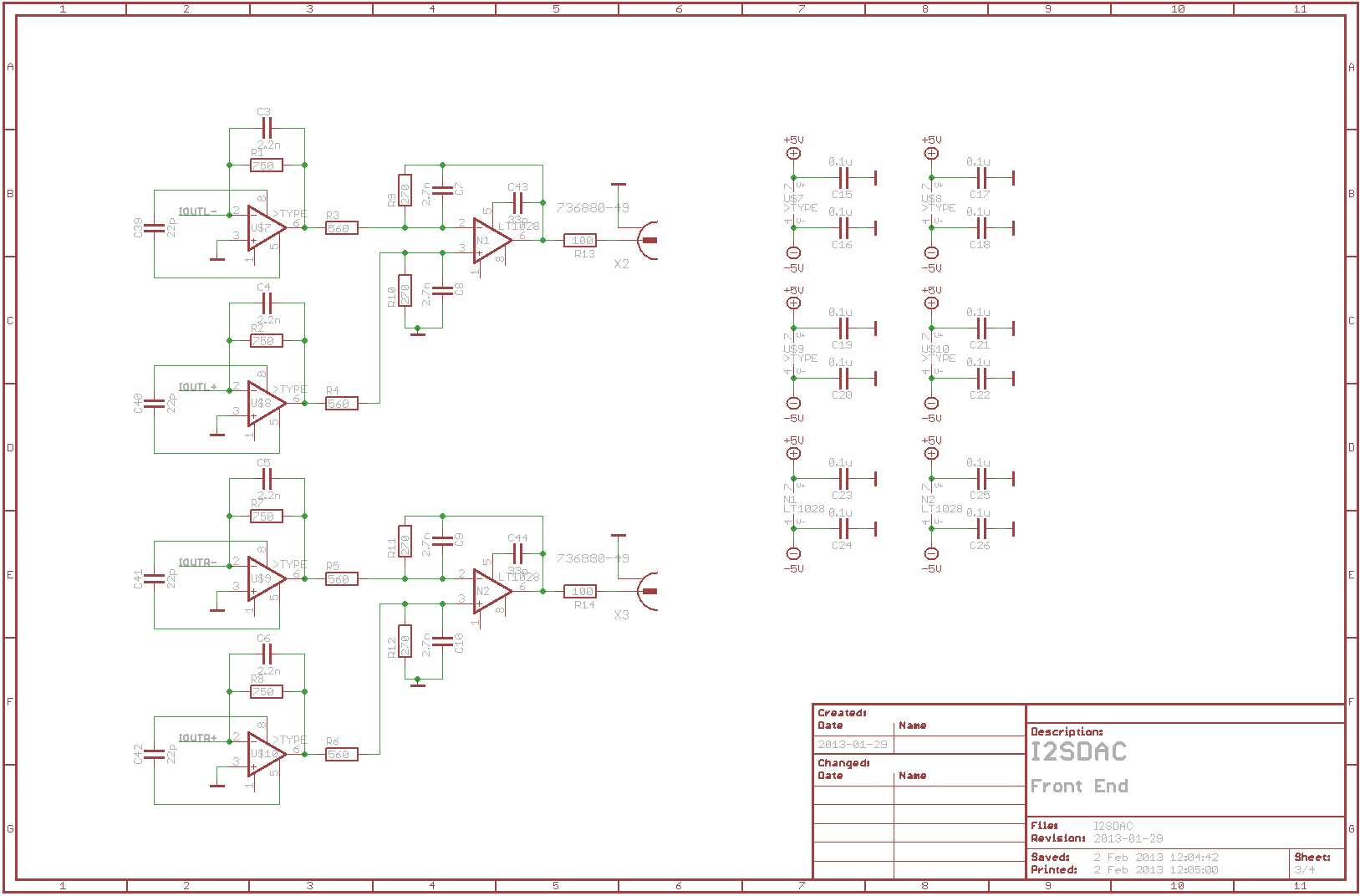

Aus einer 10V Eingangsspannung erzeuge ich durch einen Rail Splitter
(spannungsteiler + op-amp) -5V, +5v und eben eine virtuelle Masse.
Welche der beiden Massen benutze ich jetzt als Massefläche auf der
Platine? Oder benutze ich verschiedene Masseflächen vor und nach dem
Rail Splitter?
Vielen Dank im Voraus!

Wenn man direkt den Ausgang des OP für die virtuelle Masse nutzt, ist
die Kapazitiv nicht stark belastbar. Entsprechend taugt die virtulle
masse nicht nicht als Massefläche.  Sonst hängt es von der Schaltung ab,
ob man überhaupt eine Massefläche braucht oder gebrauchen kann und falls
doch, welche "Masse" man da nimm.

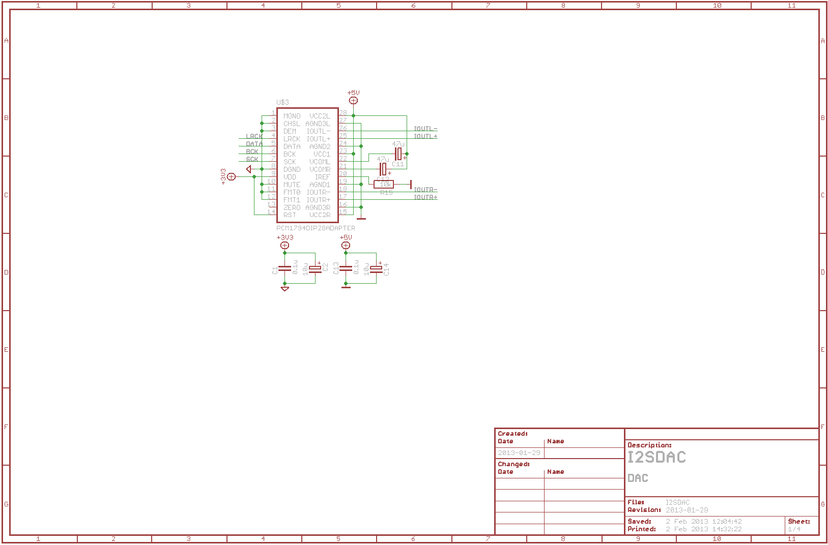

Der relevante Teil der Schaltung besteht aus zwei I/V Konvertern, die
den Ausgang eines DACs mit einem Kopfhörer verbinden soll. Die
entsprechende Schemata sowie die Stromversorgung habe ich mal angehängt.
Ich möchte das ganze im Endeffekt so rausch- und störungsarm wie möglich
haben, daher dachte ich, dass großzügige Masseflächen dabei helfen. ^^

Die I2S Signale und die +3.3V kommen von einem Raspberry Pi. Der
passende Anschluss dazu fehlt noch in der Schematic. ;)

Deine virtuelle Masse ist jetzt die Signalmasse, also das
Bezugspotential für alle Signale und ist auch so zu behandeln. Die
urspüngliche Masse (jetzt -5V) hat nur noch die Funktion einer
Betriebsspannung.
Hast du die Schaltung der virtuellen Masse mit Lastkapazitäten schon
aufgebaut und getestet oder mal simuliert? Ich hab da so meine Zweifel,
dass der LT1007 mit der kapazitiven Last zurechtkommt. Außerdem kannst
du C28/C31 um den Faktor 100...1000 kleiner machen, die blocken doch nur
den Referenzteiler ab und werden nicht an der virtuellen Masse wirksam.

Nein, bisher habe ich weder etwas getestet, noch etwas simuliert. Ich
lese mich gerade in ngspice ein, aber das ist fürchterlich
kompliziert... ;)
Den LT1007 habe ich erstmal genommen, weil ich ihn da habe. Aber für die
Stromversorgung brauche ich wohl einen stärkeren, auch wenn ich bei den
Millionen von verfügbaren Op-Amps noch nicht weiß, welchen ich wohl
nehmen könnte. ^^
