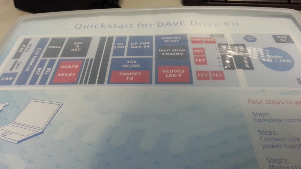

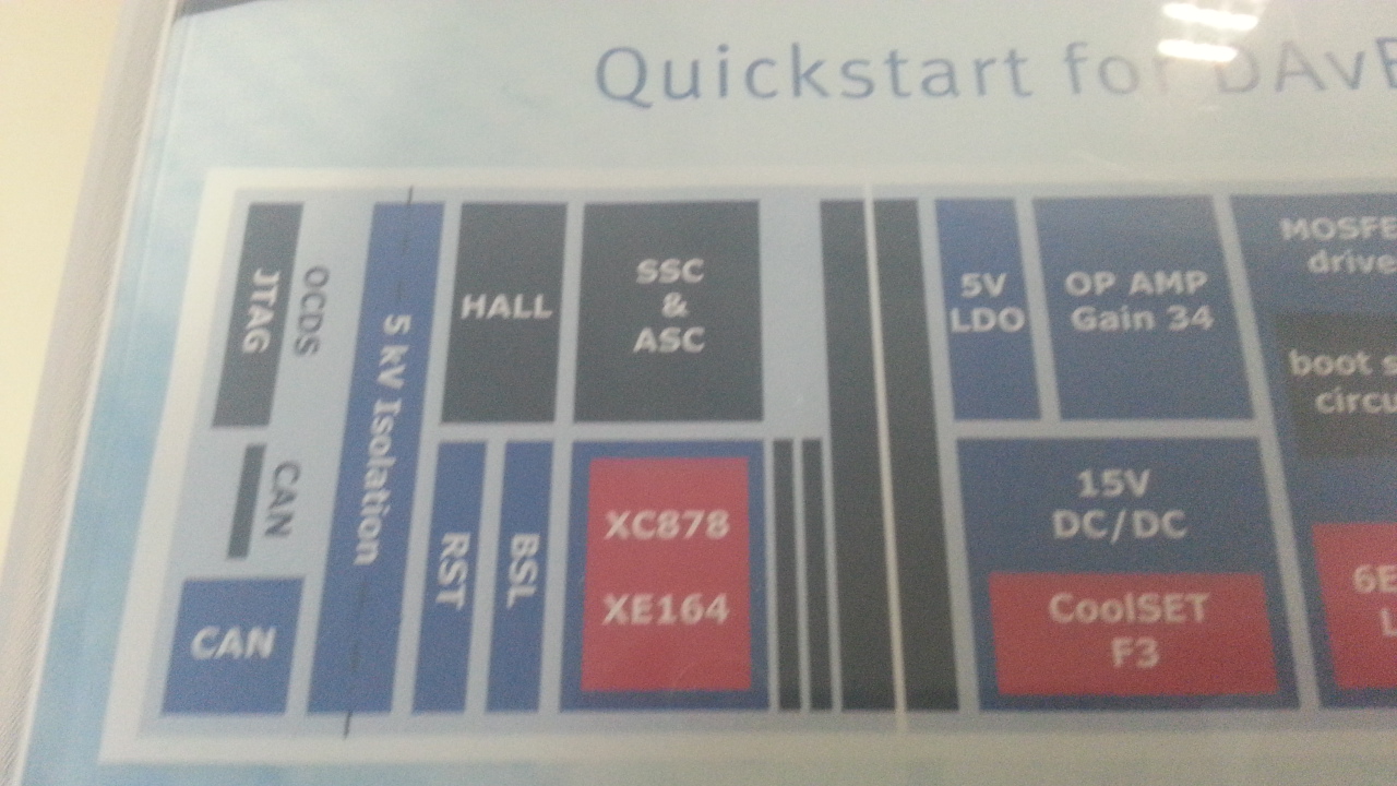

Guten Tag!
Habe eine für mich wichtige Frage. Ich verstehe leider nicht, warum man
eine 5KV-Isolation zwischen JTAG,CAN - HALL,BSL,RST braucht?
Ich könnte es vielt verstehen wenn man zwischen Motor und uC eine
Galvanische Entkopplung einsetzt, um den uC zu schützen, aber warum sind
die Optokoppler immer/meistens zwischen den JTAG,CAN - HALL,BSL,RST??
Ich bedanke mich im Voraus
Mit freundlichen Grüßen
Fabian

#3025554
Fabian L. schrieb:
> Verstehe nicht warum man eine Isolation braucht!
Wahrscheinlich um Zerstörungen durch -wie auch immer geartete-
Potentialdifferenzen zu verhindern.
Warum es diese Potentialdefferenz geben kann enthüllen deine völlig
unscharfen Bilder nicht, genausowenig wie deine -nicht vorhandenen-
sonstigen Infos.

Das ist ein Entwicklungskit für Antriebe.
Jetzt kannst Du damit einen 30V-DC-Motorregler sein oder einen 400V 3~
AC Frequenzumrichter bauen.
Der Mikrocontroller liegt dann evtl. auf Zwischenkreispotential (bei
einem FU also auf einem gefährlich hohen Potential) und es knallt, wenn
Du das JTAG-Kabel ansteckst.
Oder transiente Überspannungen grillen den JTAG.
Gast #3025695
Nun hast Du ja den Motor ganz offensichtlich an gefährlichen Spannungen.
Der Gatetreiber ist nicht isoliert gezeichnet, der ganze Rest bis zum uC
auch nicht. Folglich kann bei einem Einfachfehler (oder bei einem Gerät
mit Stecker bereits wenn Du den Stecker andersrum in die Dose tust)
gefährliche Spannung gegen Erde an beliebiger Stelle auftreten. Irgenwo
muss gegenüber der Nutzerschnittstelle also isoliert werden. Häufig ist
es praktischer die Nutzerschnittstelle zu isolieren, da es meist wenige
digitale Signale mit überschaubaren Timinganforderungen sind. Die
Alternative sind uC auf der sicheren Seite der Isolation. Dann plagst Du
dich mit Laufzeiten bei Gatetreibern die dir das PWM Verhältnis
verzerren. Oder mit analog-analog Kopplern für Ströme, Spannungen,
Temperaturen und alles was Du sonst noch messen willst (gibt’s von Avago
oder TI) die dir im Zweifel mit begrenzter Bandbreite Messprobleme
machen und über den Temperaturbereich in Sachen Genauigkeit auch mit
Vorsicht zu geniessen sind.
Mir begegnet aus EMV Gründen allerdings immer wieder ein mehrfach
isoliertes Modell. uC auf eigener Versorgungsebene, isoliert zu allem.
Die mehrere 100MHz Störspektrum vom uC filtern sich an den
Leistungsausgängen sonst zu schlecht, weil jedes EMV Filter für  z.B.
50kW sehr grosse kapazitive Anteile in den Drosseln hat
(Wicklungskapazität) so das die Filter nicht richtig wirken.
Mit ein bischen Erfahrung, ist das alles garnicht so schwer.
Grüssle
Hauspapa
