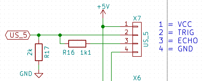

Liebe Leute,
ist es möglich, einen Ultraschallsensor HC-SR04 an nur einem Pin eines
3.3V Attiny zu betreiben?
Mit einem 5V Arduino funktioniert es: Setzt man den Pin auf Ausgang und
HIGH, so steigt die Spannung von Trigger+Echo auf ca 3V. Die darauf
folgende fallende Flanke reicht dem HC-SR04 um die Messung auszulösen.
Bei meinem Attiny861 mit 3.3V steigt die Spannung von Trigger+Echo aber
nur auf 0.7V, wenn man den Pin auf Ausgang und HIGH schaltet.
Hintergrund ist nur ein Bastelprojekt (http://tilda.googlecode.com/),
bei dem ich langsam keine freien Pins aber noch viele Ideen habe.
Zur Erläuterung der Funktion des HC-SR04: Die Messung wird durch eine
fallende Flanke am Triggereingang ausgelöst. Es werden mehrere
Ultraschallimpulse ausgesandt. Dann schaltet der Echoausgang HIGH. Nach
Empfang der Ultraschallreflektion schaltet Echo wieder LOW. Die Zeit
Echo HIGH-LOW ist das Maß der Distanz (58 μs pro cm).
In der 5V Arduino-Variante fließt anscheinend für einige μs ein Strom
von ca. 70mA (0.7V Spannungsabfall über 10Ω) während der HIGH Pin
Trigger+Echo auf HIGH zwingt. Nicht ganz gesund, oder, auch wenn
http://code.google.com/p/arduino-new-ping/ schreibt: "Works with many
different ultrasonic sensor models: SR04, SRF05, SRF06, DYP-ME007 &
Parallax PING)))™. Option to interface with all but the SRF06 sensor
using only one Arduino pin.")
Irgendwelche Schaltungsideen für eine saubere Ein-Pin 3.3V
Attiny-Variante?
Gruß,
Sebastian

OP #3027844
Ok, mit dem HC-SR04 ist es also nicht machbar?
Mal ganz abstrakt: Ich habe ein Gerät mit einem hochohmigen Eingangsport
für eine 5V-Logik HIGH->LOW Triggerflanke, und einem Ausgangsport mit
36Ω Pulldown zu Masse während das Gerät wartet und dann später einem
5V-Logik HIGH Rechtecksignal proportional zur gemessenen Distanz.
Ich habe auf der anderen Seite einen Pin eines 3.3V Attiny861.
Fällt euch eine einfache Schaltung für dazwischen ein? Oder könnt ihr
bestätigen, dass das nicht einfach machbar ist?
Ich möchte nicht wie wild weitere Sensoren kaufen wenn sich das Problem
einfach lösen lässt.
LG, Sebastian
PS: Ich könnte den Attiny natürlich mit 5V laufen lassen, bräuchte dann
aber eine Pegelwandlung für die I2C-Kommunikation mit dem RasPi.

OP #3030687
Der Attiny ist jetzt auf 5V umgestellt. I2C funktioniert ohne
Pegelwandler (die 1.8kΩ I2C Pullup-Widerstände des RasPi ziehen
ausreichend hoch), und der HC-SR04 funktioniert an einem Pin:
Wenn Trigger auf HIGH geht steigt die Spannung dann auf 2.2V, bei
angenommenen 36Ω pulldown von Echo sind das 60mA. In meiner Software ist
der Trigger jetzt über TCNT0 busy waiting implementiert, und nicht mehr
als state machine, um die 10μs minimale Triggerzeit möglichst genau
einzuhalten und zu verhindern, dass ein Programmierfehler woanders den
Trigger längere Zeit auf HIGH belässt.
Ich habe auch noch eine kleine Warnung als Kommentar zu
http://code.google.com/p/arduino-new-ping/wiki/NewPing_Single_Pin_Sketch
angefügt.
