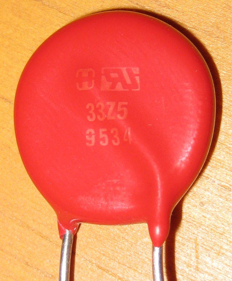

ich habe hier ein defektes Netzteil 24V/25A, Modell NGDI 2425 von "J.
Schneider Elektrotechnik GmbH".
Es liefert gerade noch 18V. Der Monteur war der Ansicht, dass nicht der
Trafo sondern die nachgeschaltete Elektrik den Fehler verursacht. Ich
wollte daher mal die benötigten Ersatzteile organisieren, bei seinem
nächsten Besuch kann er dann einen Reparaturversuch starten.
Aufgebaut ist das ganze sehr einfach: die Sekundärspule des
Transformators ist an zwei Gleichrichter vom Typ GBPC3502 angeschlossen.
Zu einem der Gleichrichter ist ein 100-nF-Kondensator (Ero MKT 1822)
parallel geschaltet, zu dem zweiten das oben abgebildete Bauteil, ein
Harris 33Z5.
Ich vermute, dass es sich um einen Varistor handelt, austauschbar mit
dem Littlefuse 33ZA5P. Passt das?
http://www.littelfuse.com/products/varistors/discontinued/za/v33za5p.aspx
Nun habe ich für einen schnellen Test mal Kondensator und Varistor
ausgebaut. Ersterer zeigt noch 93 nF, ist also noch intakt. Der Varistor
verhält sich aber nicht ganz so wie ich das erwartet hätte. Mit dem
Multimeter ist kein Widerstand messbar, so weit so gut. Also habe ich
eine Spannung im Bereich von 0 bis 35 VDC angelegt und den Strom durch
den Varistor gemessen. Mit dem Ergebnis, dass auch bei 35 V (mehr
liefert mein Netzteil nicht) noch kein Strom floss. In diesem Bereich
sollte laut Datenblatt (des 33ZA5P) etwa 1 mA fließen.
Habe ich hier einen Denkfehler oder ist das Kerlchen einfach defekt?
Mein Interesse ist rein akademischer Natur, da ich noch nichts mit
Varistoren zu tun hatte und er in jedem Fall ausgetauscht wird.
Die Gleichrichter habe ich im unausgebauten Zustand auch mal
durchgemessen, zumindest laut Multimeter verhalten sich noch alle
Übergänge so, wie man das von Dioden erwartet. Mittlerweile habe ich
meine Zweifel, dass der Trafo wirklich noch intakt ist. Werde wohl am
Montag nochmal unter Last nachmessen müssen.

Egal ob der Varistor defekt ist, was macht das Netzteil ohne
Varistor????
Gehts dann? ->Varistor schuld (unwahrscheinlich)
Gehts immer noch nicht? -> Fehler suchen, Varistor vergessen.
