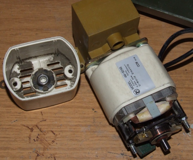

Heute Nachmittag habe ich meine einmal aus Neugier und zur
Grundreinigung zerlegt. Der Motor hörte sich von Anfang an nie so
richtig gesund an und ging in den letzten Wochen noch schwerer.
Weil ich ganz gründlich sein wollte habe ich von dem Nähmaschinenmotor
auch noch das Plastikteil abgeschraubt von dem ich dachte daß es eine
Abdeckkappe wäre.
Böse Überraschung. Das Teil war fast so weich wie ein Joghurtbecher und
trägt das hintere Lager vom Motor (Gleitlager).
Ihr könnte euch natürlich denken daß der Motor danach noch viel zäher
lief, auch die LED wurde nicht einmal mehr mehr gelb sondern nur noch
orangerot.
Mittlerweile habe ich es geschafft das Lager zu justieren indem ich die
Schrauben immer wieder in kleinen Schritten hin und her gedreht und
zwischen die Gehäusehälften kleine Plastikstreifen geklemmt habe um
diese zu verbiegen. Immerhin läuft der Motor jetzt leichter als je
zuvor, warscheinlich hat sich das Teil einfach verzogen. Morgen mache
ich nochmal eine halbe Stunde Probelauf und wenn die Lager nicht mehr
warm werden bin ich erleichtert.
Die Moral aus der Geschichte:
Wenn die Maschine noch gut läuft dann dreht niemals die Schrauben hinten
aus dem Motor heraus. Ihr werdet es bereuen.
Wenn der Motor sowieso schon schwer geht dann läßt sich das verformte
Plastik justieren, aber ihr braucht reichlich Gedult.
Gast #3027843
Ein erstaunlich grosser (langlebiger) Motor.
Solche Lager sind übrigens bei Handbohrmschinen (Consumerware) auch
üblich.
Das Lager ist eine (durchbohrte und plattgefeilte) Kugel die sich in der
Klemmung frei drehen können soll "Pendellager".
Bei dir ist das wohl festgegammelt, durch Staub oder so.
Die Frage ist, ob man die Kugel beherzt aus der Klemmung rausziehen
kann, oder ob dann was wegbricht.

Wahrscheinlich nicht, die bekommt man nicht wieder rein.
Bei diesem speziellen Fall sieht es aber so aus, dass man den Federstern
nach einer 12tel Umdrehung herausnehmen kann. Dann saubermachen und die
Kugel in der feder etwas fetten.
Was ich aber auf jeden Fall machen wuerde:
Die Auflageflaeche des Deckels auf den Muttern durch Scheiben
vergroessern und ebnen. Eventuell die Scheiben so dick machen, dass der
Deckel da plan aufliegt und nicht mehr verspannt wird.

Großen Dank an Fonsana
Mit dünnen Unterlegscheiben ist die Kappe doch etwas stabiler geworden
und der Motor reagiert viel weniger auf seitlichen Druck. Vielleicht
wurden die von Anfang an vergessen?
Der Federstern bildet eine Art von Bajonettverschluß. Wenn man diesen
(mit einem Spezialwerkzeug) einen Millimeter hineindrücken würde könnte
man ihn tatsächlich drehen und dann herausnehmen. Ist aber unnötig weil
sich die Kugel leicht bewegen ließ.
