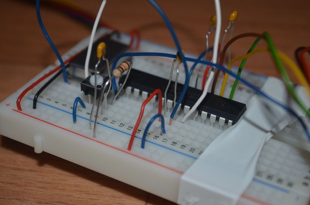

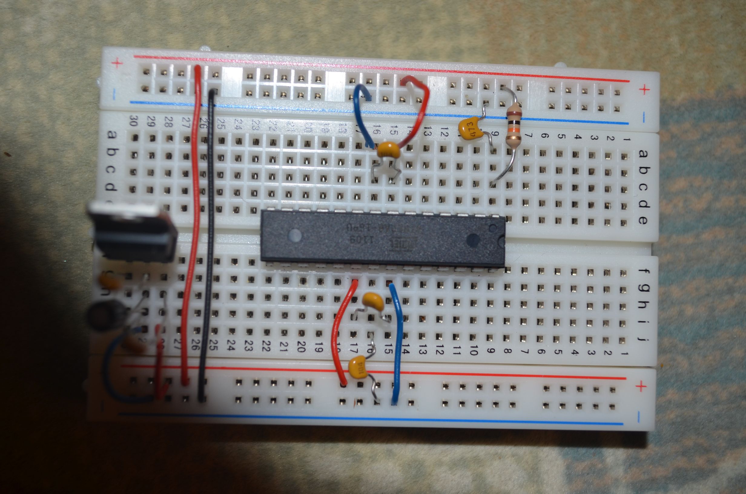

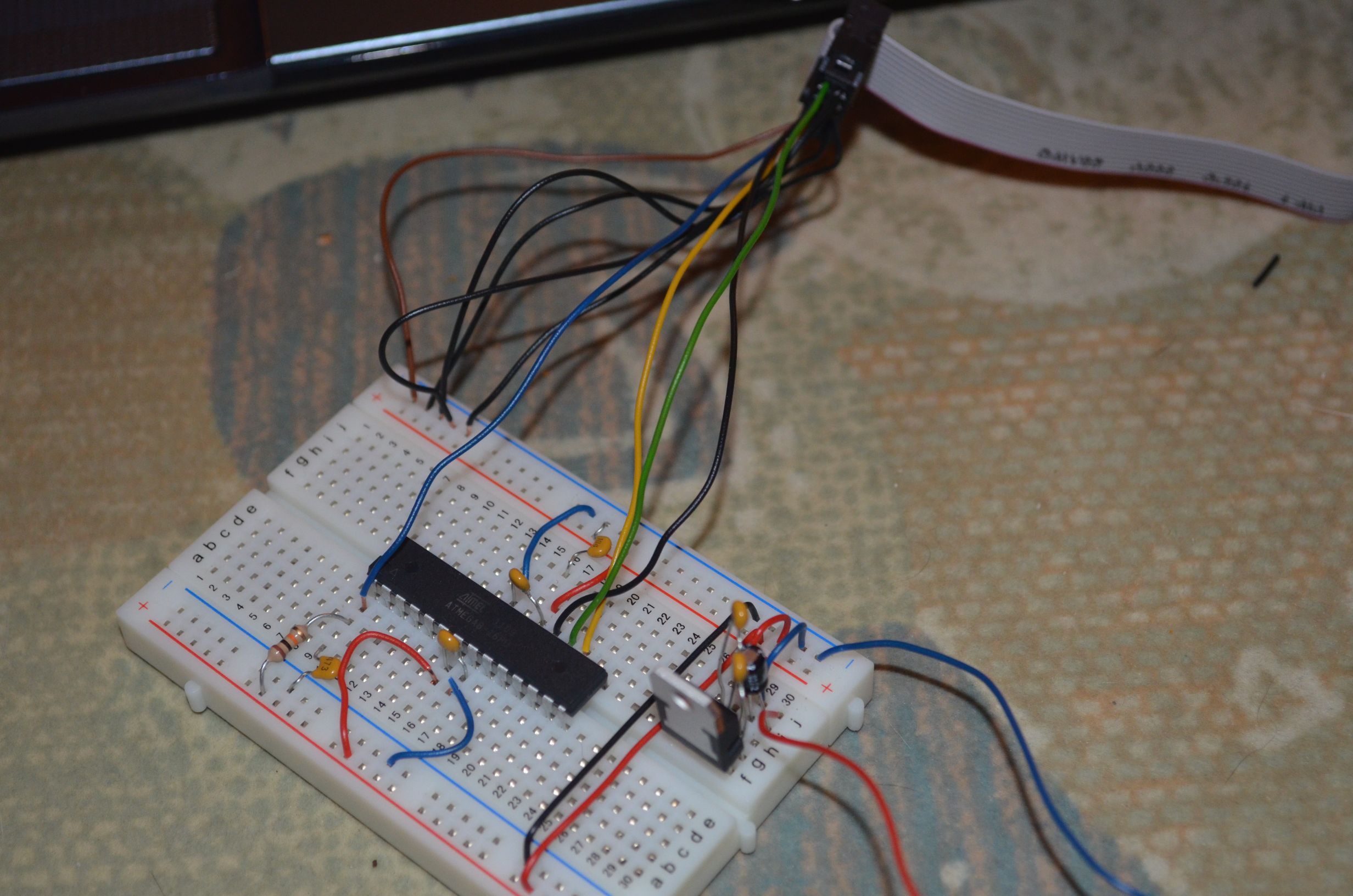

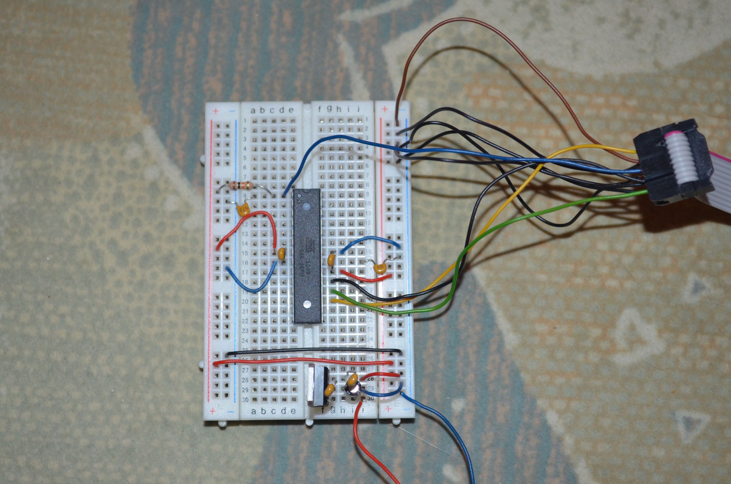

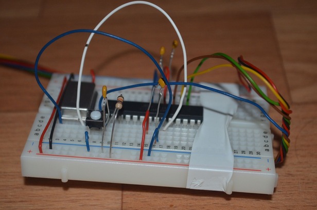

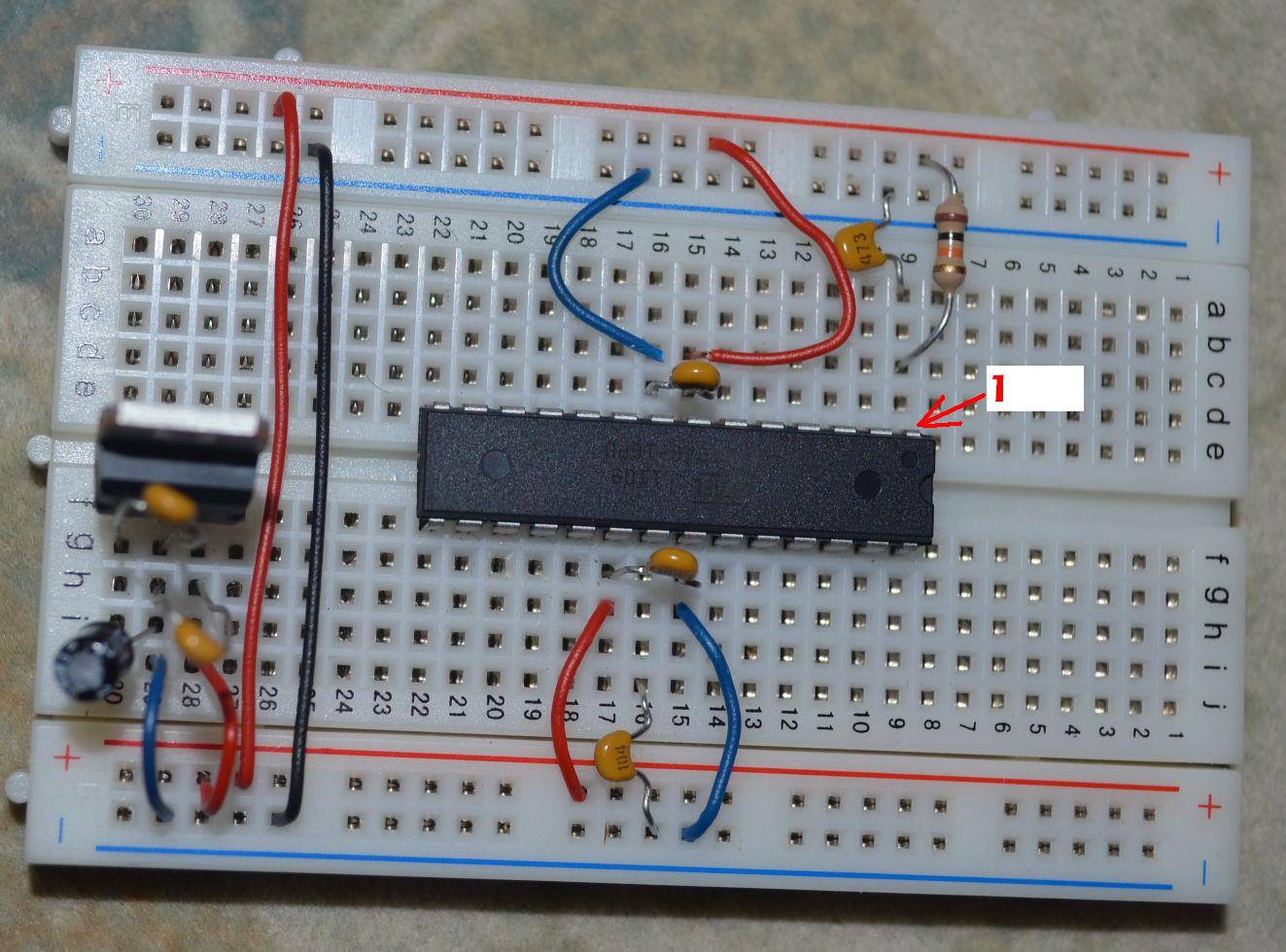

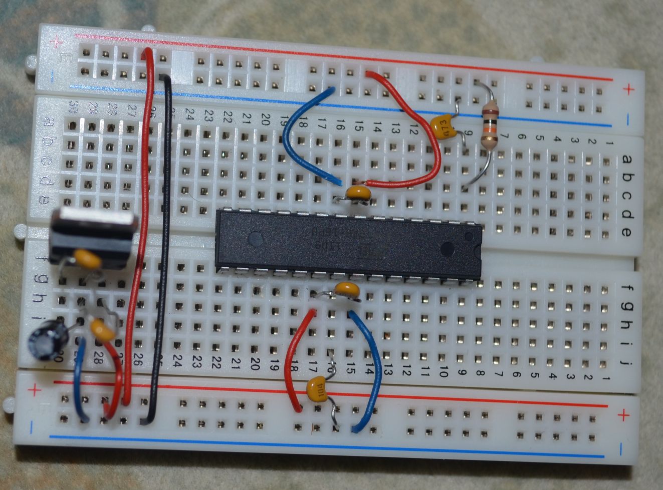

ich habe mir mal laut der Anleitung (Selbstbau):
http://www.mikrocontroller.net/articles/AVR-Tutorial:_Equipment
alle Entsprechende Baugruppen ebstellt und zusammmen gesetckt. Siehe
Bild.

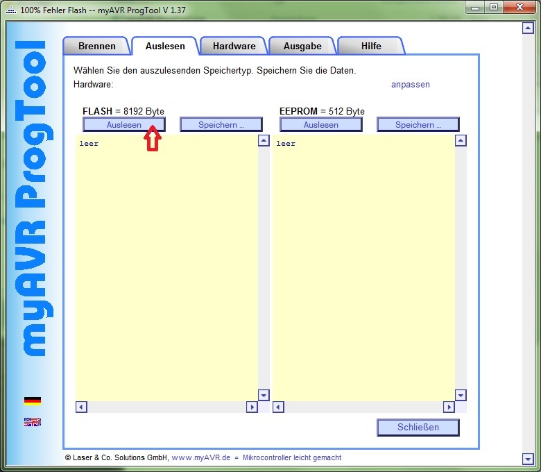

Wenn ich jetzt im MyAVR Prog Tool unter mySmartUSB light suchen lasse,
kommt immer die Meldung:
Controller nicht erkannt.
Ich habe heute den ganzen Tag mehrmals alles wieder auseinander genommen
und wieder neu zusammen gestzt, finde aber keinen Fehler.
Hat jemand ne Idee?

von c. m. (Gast)
im bild lässt sich nicht leicht erkennen ob die resetschaltung richtig
ist - sieht fast so aus als ob du pin 2 verkabelt hast - nimm mal nur
einen pullup und evtl einen c.
wenn der µc noch nicht geflashed wurde sollte er eigentlich den internen
oszillator benutzen (datenblatt checken), ansonsten könnte es noch sein
das du einen externen oszillator verwendest der einen (pullup?) am
derzeit unbenutzten pin benötigt (enable).
dann kann es noch sein das dein programmer versucht zu schnell mit dem
µc zu kommunizieren - runterstellen auf ein paar kbit.

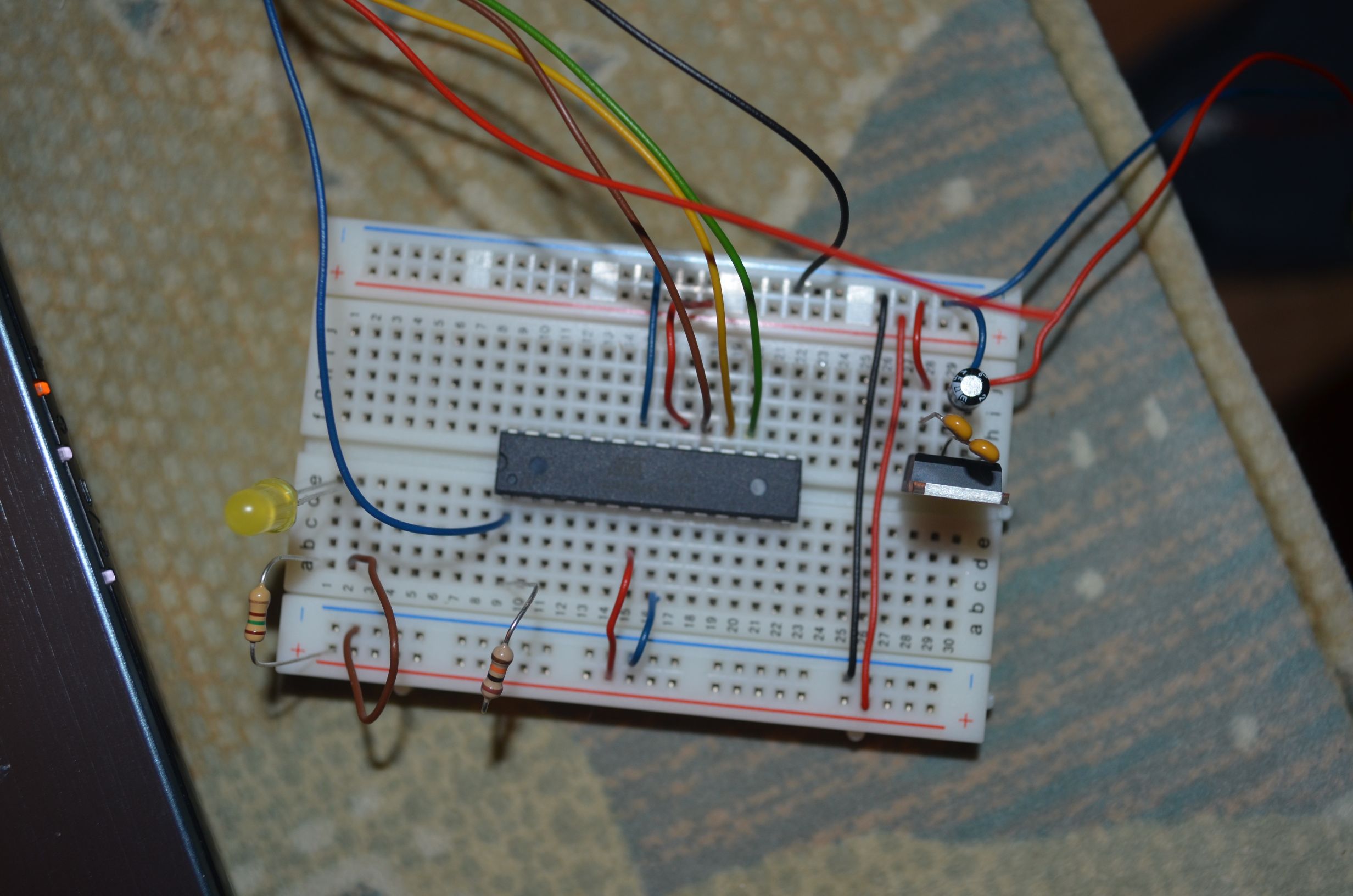

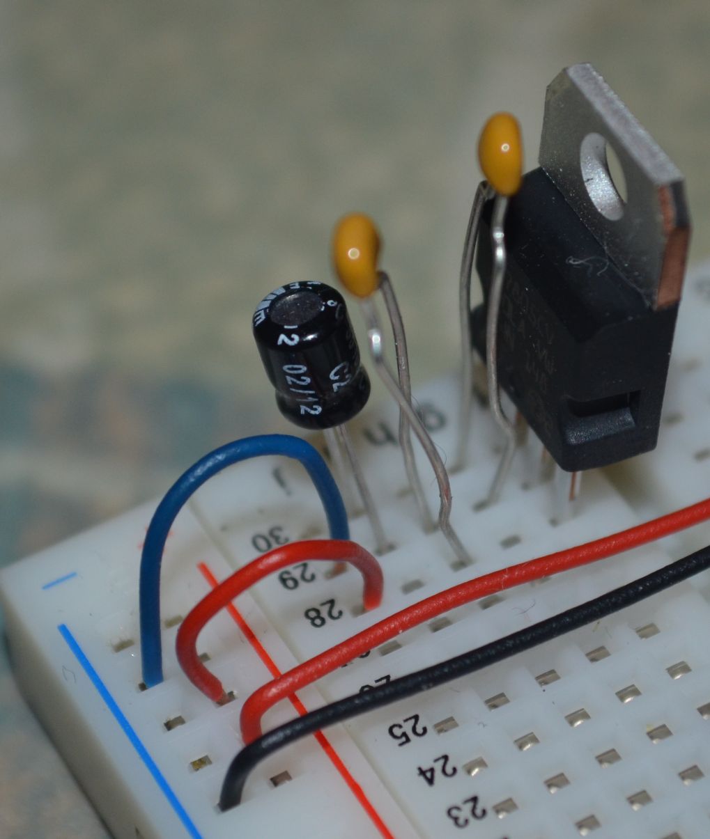

von Marcus (Gast)
Also Pin1 habe ich benutzt.
Siehe Bilder.
Die Datenrate habe ich von
14400 auf 9600 auf 7200 auf 4800 verstellt und jeweils gestest. Ohne
Erfolg.
von STK500-Besitzer (Gast)
Der Controller ist noch "jungfräulich"?
Dann dürfte da ja der interner Oszillator laufen.

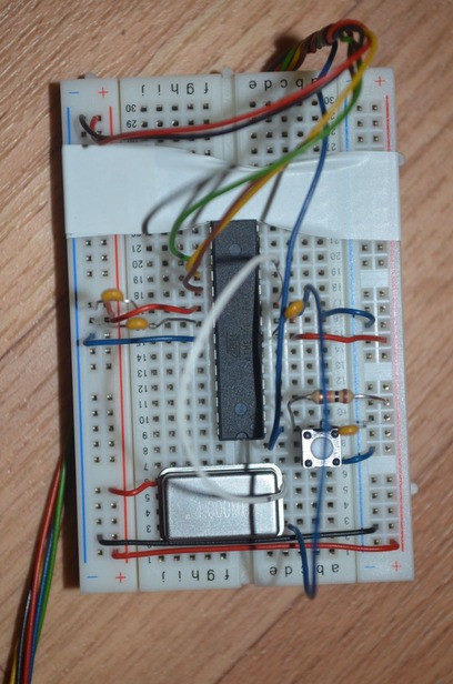

Schmeiss einfach mal alles ausser der ISP und der Versorgungsgeschichte
runter und probier es noch mal.

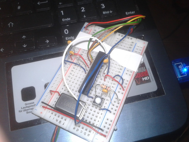

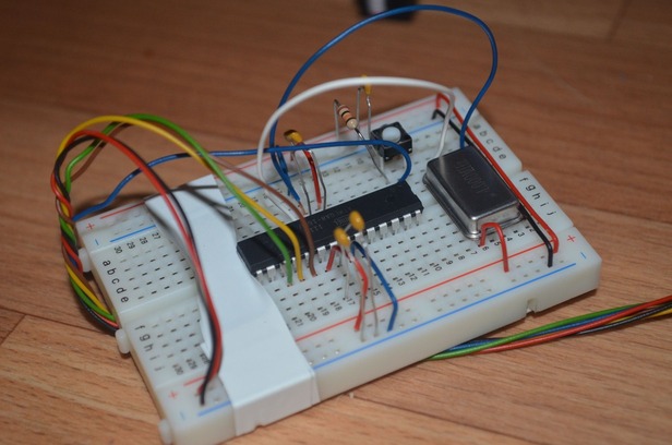

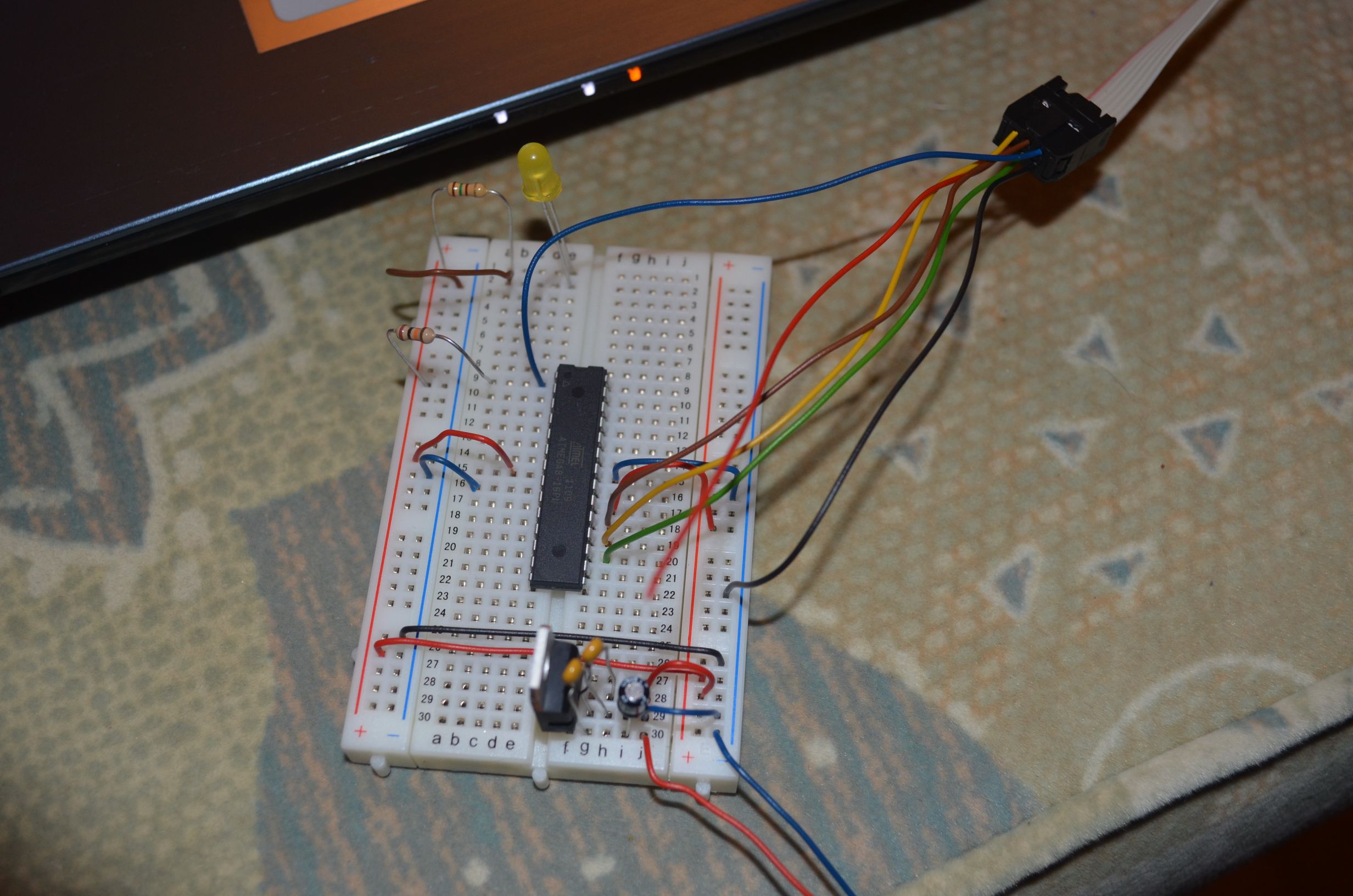

von Marcus (Gast)
Also grob so...(Bild)
Controller wird noch immer nicht erkannt.
Hast du mal die Spannung an den entsprechenden Pins gemessen?
Ich hatte mal das Problem, dass das Steckbrett zwischen den 5er-Blöchen
bei den Versorgungsleitungen keine Verbindung hatte.

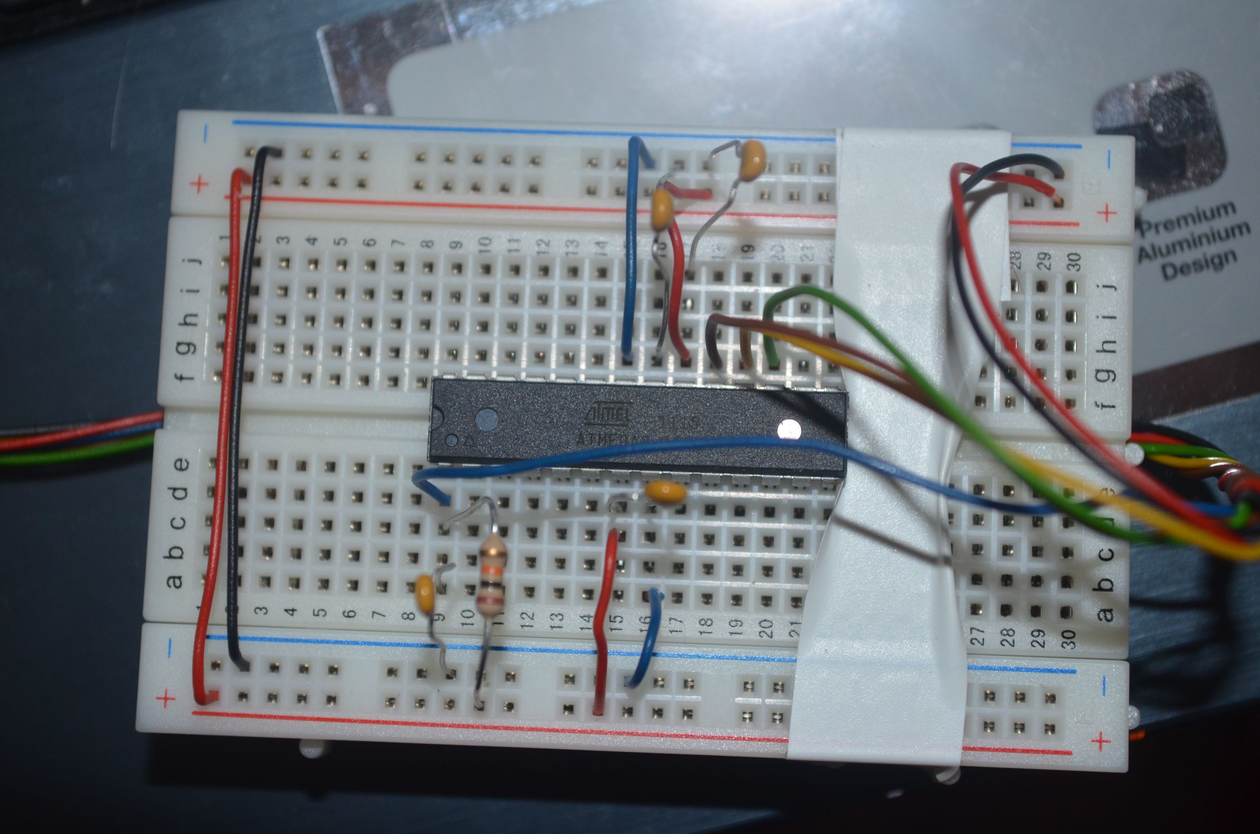

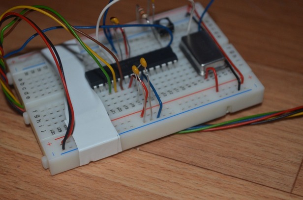

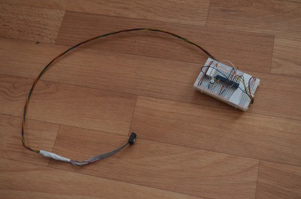

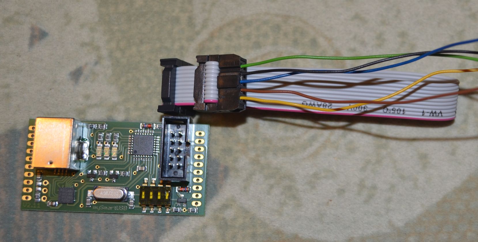

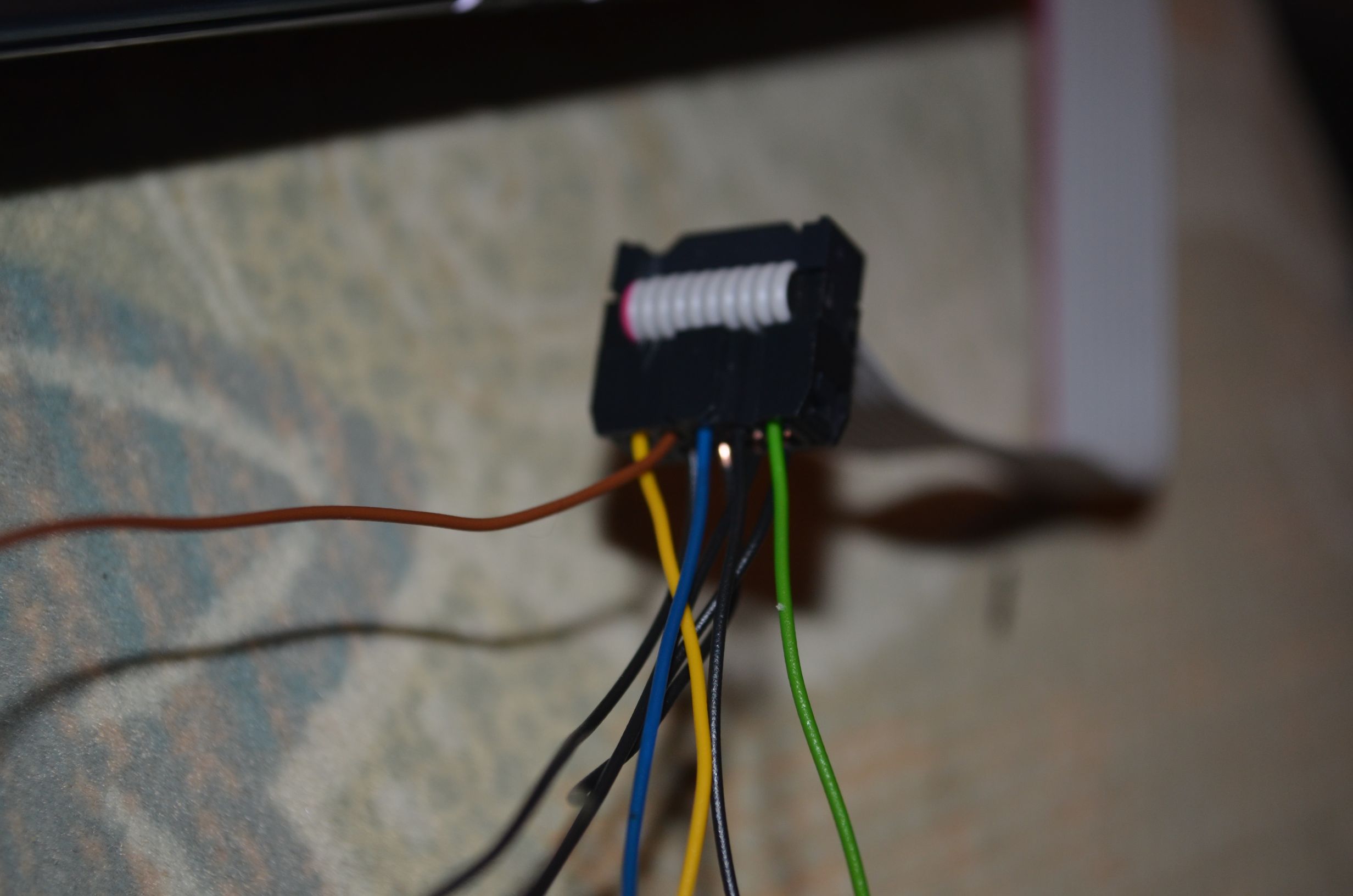

von AdapterKabel (Gast)
Kannst du mal ein Foto von deinem Adapterkabel ohne das Klebeband
anfertigen ?
Oder du sagst uns einfach an welcher Farbe (oder Pin) die rote Ader des
Flachbandkabels hängt.
Meine Vermutung wäre das du dort einen Fehler eingebaut hast.
von Marcus (Gast)
Ich Hoffe es hilft
Das sieht soweit richtig aus, die Frage ist nur wie es unter dem
Klebeband aussieht.
Die 5V Kontrollleuchte auf dem mySmartUSB light leuchtet auch ?
von Marcus (Gast)
Ja, die Leuchtet.
Ich habe jeden Pin am Kabel gegen die Farbe mit dem Multimeter
durchgemssen, bevor ich es mit dem Adpater verbunden habe.

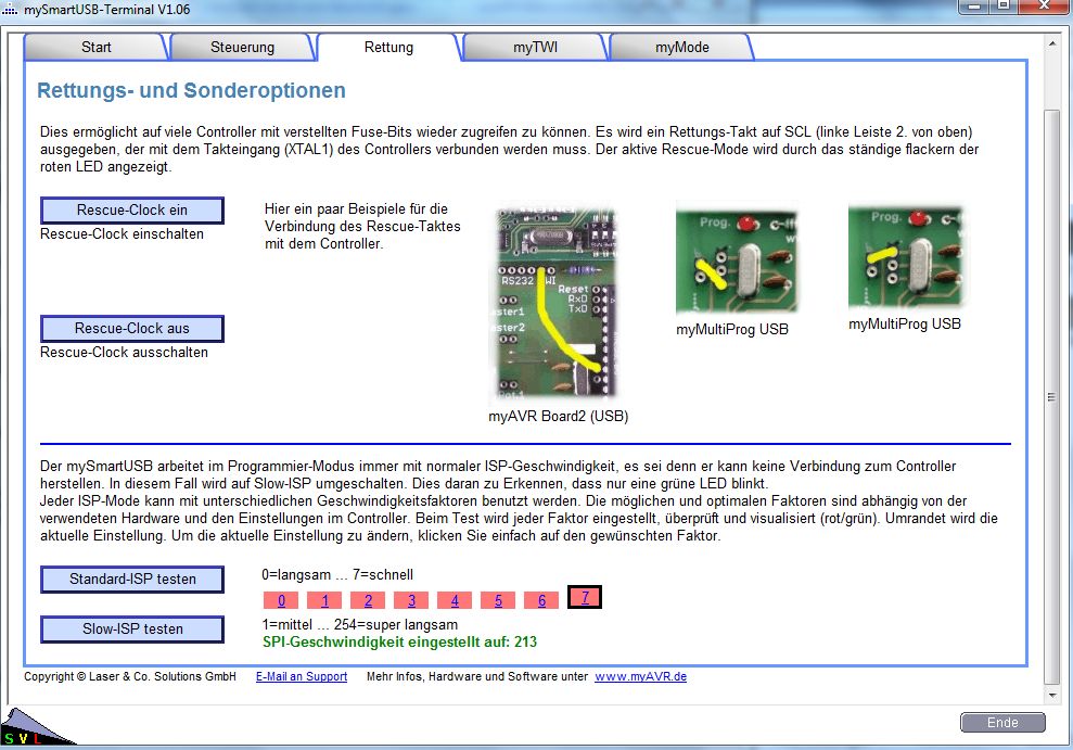

So, habe mal life gemsessen:
1. Messung wenn alles Angeschlossen ist 1,4V
2. Im AVR Progtool einlesen lassen
   -> Controller nicht erkannt
   -> Spannugn geht kurz auf 5V
3. Im Menü das sich geöffnet hat habe ich auf 5V und Spannung aktiviere
geklickt.
   -> 5V werden gemessen
4. Controller neu Einlesen
   4.1 -> Software erkennt Adapter
          -> 5V bleiben
   4.2 -> Nachdem der Adapter erkannt wird und meiner Meinung nach der
Controller gesucht wird, fällt die Spannung auf 1,4V ab.
   4.3 -> Controller nicht gefunden
   4.4 -> Spannung bleibt bei 1,4V
Das selbe passiert auch wenn ich vorher mit dem Programm
"SupportBox_MSUL.exe" alles einstelle.

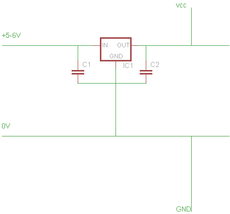

von Marcus (Gast)
So, habe jetzt mal den + und - vom Adapter getrennt und die
Spannungsversorgung laut Anleitung gebaut.
Haut auch hin. 5V sind da.
Wird trotzdem nichts erkannt. Leider.

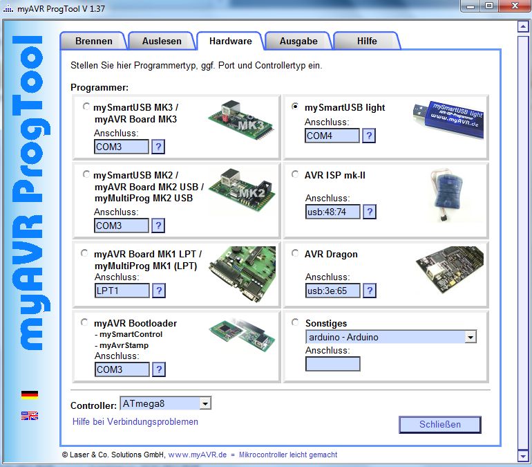

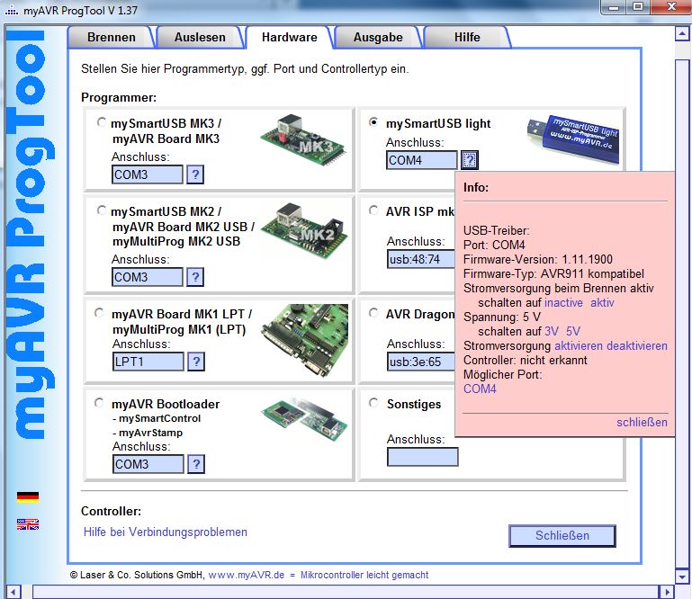

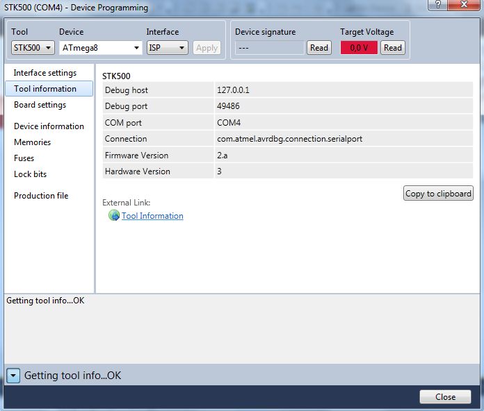

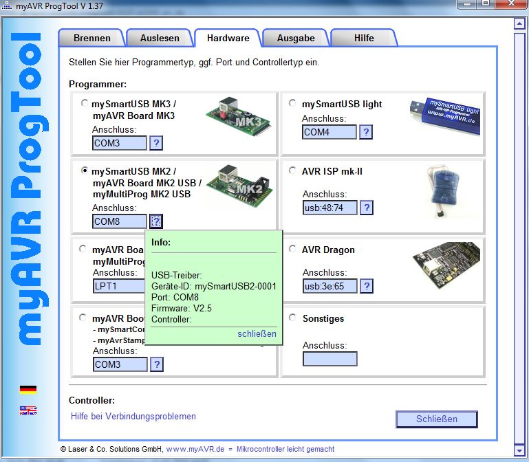

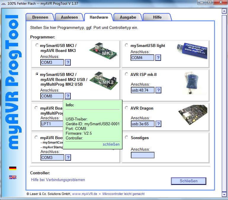

Hast du denn in dem Reiter "Hardware" in MyAVR Prog Tool ganz unten bei
Controller auch den richtigen Controllertyp, in deinem Fall den Atmega 8
ausgewählt ?
Das du den richtigen Programmer und Port eingestellt hast setze ich mal
voraus.

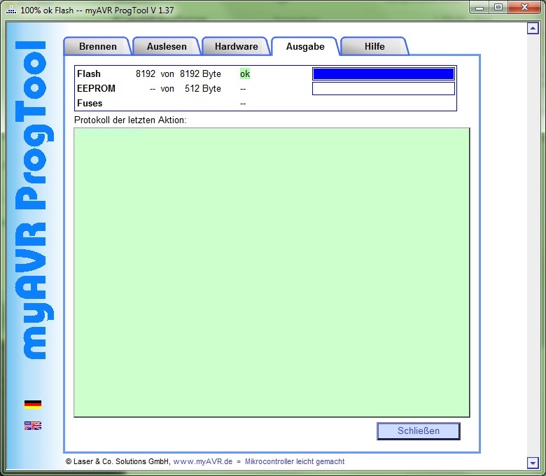

von Marcus (Gast)
Anbei die Scrrenshots
von Einer (Gast)

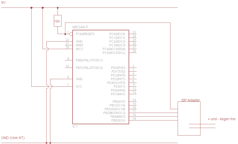

von Marcus (Gast)
Sagt mal,
bevor ich mir morgen oder spätestens übermorgen nen neune Controller
kaufe, würde die Schaltung wie auf meiner Zeichnung dargestellt für das
erste einlesen funktionieren?

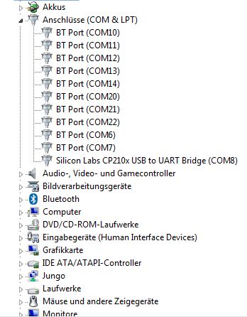

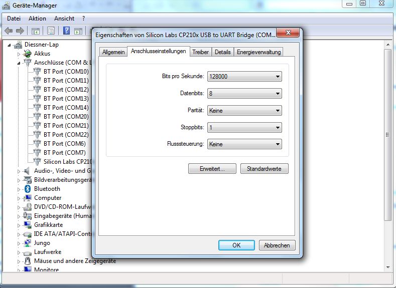

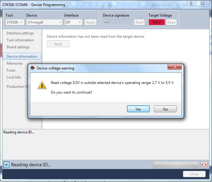

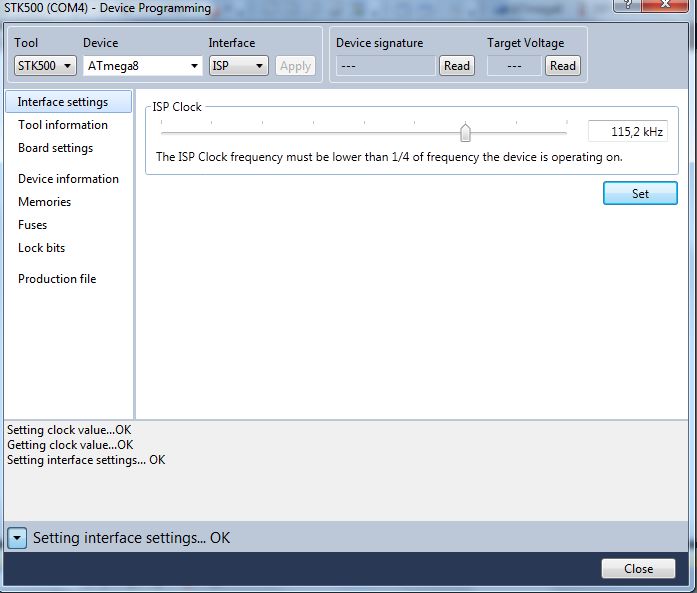

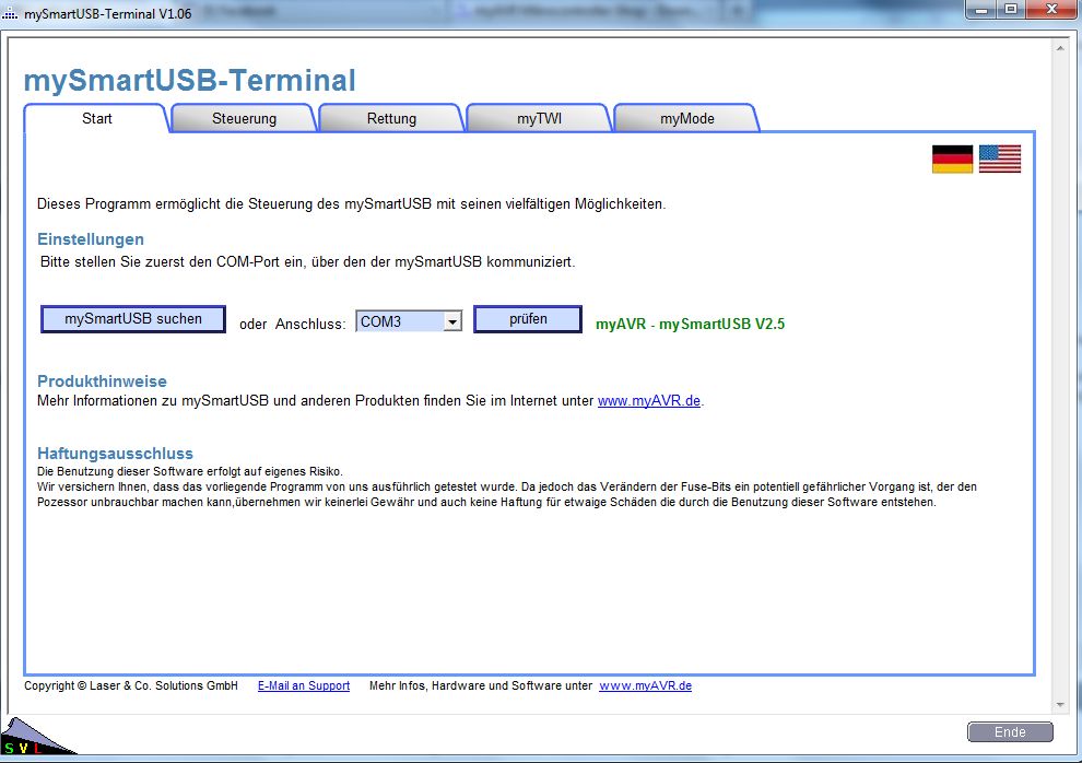

Versuch doch bitte mal im MyAvrProgTool unter Hardware - Sonstiges
"STK500 - Atmel Stk500"
und dem Anschluß
"COM4" (mit der Tastatur eintragen)
wenn dein mySmartUSB light diesn Comport benutzt.
(Unter Windows im Geräte-Manager zu kontrollieren)
Auf dieser Seite :
http://shop.myavr.de/index.php?sp=pages/programmer.htm
Steht das der MyMode ( was auch immer das sein mag, die Herstellerseite
gibt dazu in der suchfunktion auch keine Informationen... ) nicht
unterstützt wird, und das Stk500 standard sei.
Wobei das Bild myAVRProgTool_setup.jpg schon recht gut aussah, was zeigt
er dir denn an wenn du unter Auslesen auf Auslesen klickst ?
von Paul B. (paul_baumann)
@Marcus
Was Du in Deinem Bild als "Minus vom ISP-Adapter" bezeichnest, MUSST
Du mit GND verbinden, sonst kann es nicht gehen, weil das
Bezugspotential
fehlt.
MfG Paul

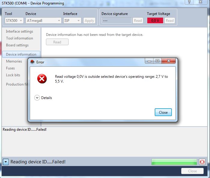

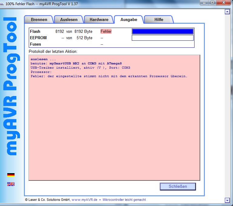

Wenn ich auf SKT umstelle, kommt nicht die Meldung:
Controller nicht erkannt, sondern:
Der Controller konnte nicht ermittelt werden.

von Lötlackl *. (pappnase) Benutzerseite
Ich würde mal den nutzlosen Angstkondensator am Reset entfernen.
mfg
von Marcus (Gast)
Leider hat auch das nicht geholfen.

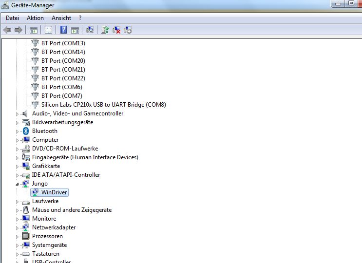

einige Erfahrungsberichte die man mal durchlesen sollte.
Vielleicht ist es nur ein Treiberproblem?

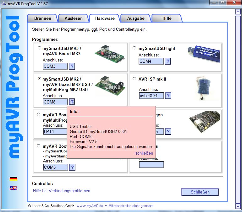

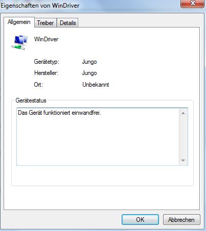

Also ich habe es jetzt auch mal an meinem Laptop in der Firma versucht.
Klappt nicht.

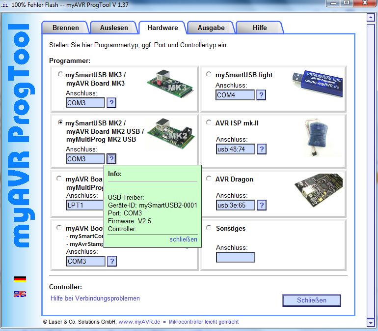

Ist der Adapter besser: mySmartUSB MK2 USB-Programmer ???
Ich lese hin und wieder mal das es mit WIndows7 (x64) Treiber probleme
gibt. Fidne aber auch keine Anständige Lösung.
Und auf meinem Firmenlaptop ist Windows XP.

Hmmmm.
Hab auch erst vor paar wochen mit genau dem selben Setup angefangen wie
du. MySmart USB Light und nen Mega8. Zum Glück ahtte ich aber deine
Probleme nicht ;) Von der Verkabelung sieht alles ordentlich aus. Dachte
erst an ne vertauschung, dem ist aber nicht so. Der Pullup den du an
Reset hast kann ich leider nicht so ganz erkennen. Wird sicher nen
10kOhm sein.
An welchem Com Port erkennt dein Rechner den Programmer? Im Programm war
bei mir auch Com4 eingetragen, allerdings war er als Com7 angeschlossen.
Hast du mal geschaut ob der Port stimmt?
Was bekommst du für Meldungen wenn du den ISP nirgendwo anschliest? Also
nur am USB und dnn mal auf Auslesen gehst?
Was mir eigenartig vorkommt ist das du schreibst das du im Ruhezustand
1V4 misst. Ich habe gerade mal das gleiche Setup wie du zusammengebaut
(Ohne Spannungsquelle) und messe im Ruhezustand lediglich 80mV, was
schon eine sehr großen unterschied darstellt. Vieleicht doch nen
defekten ISP erwischt?

Hallo Marcus,
ich habe das gerade mal bei mir probiert, wenn ich die
Versorgungsspannung vom mySmartUSB light nehme erkennt er den Controller
bei mir auch nicht. Wenn ich die 5V extern, d.h. aus einem Netzteil
anlege, funktioniert es jedoch ohne Probleme. Wahrscheinlich bricht da
die Versorgungsspannung über den mySmartUSBlight irgendwie zusammen oder
so.

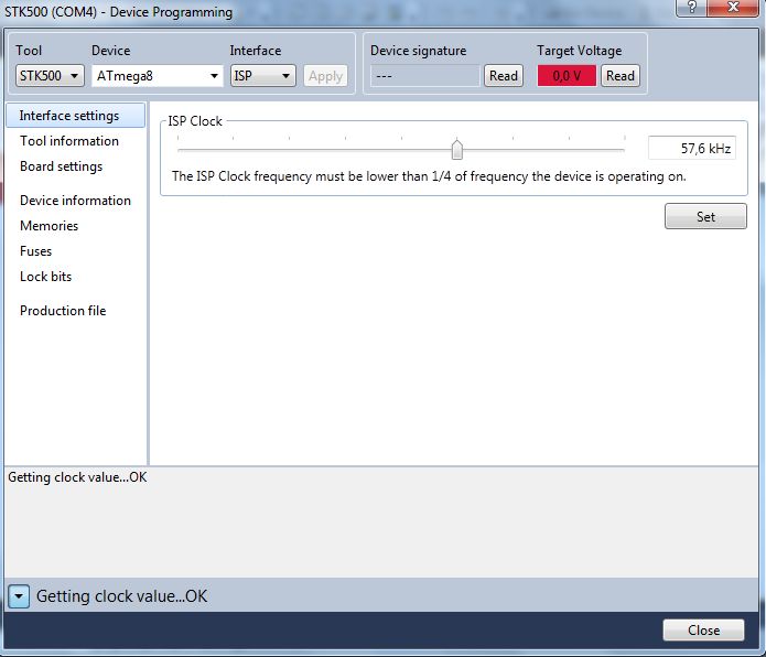

von Marcus (Gast)
So, habe mal noch was versucht.
Zur Info: Conrad habe ich es gemeldet, seit zwei Tagen keine
Antwort....(ohne Worte)
Also, ich habe mal im Amtel Studio nachgesehen:
Siehe Screenshots.
1) Ich habe die aktuellen Treiber von www.silabs.com runtergeladen und
installiert.
2) Der COM-PORT stimmt.
3) ich habe vorher mit dem "SupportBox_MSUL" die Firmware auf SKT500
v.1.11.1897 gehstellt.
4) Ich habe es mit einer Externenspannung und mit der Versorgung aus dem
Adapter versucht.
5) Ich habe auch mal den 10k Wiederstand entfernt
von kai m. (hiswif)
Das mit den Read Voltage kannst du eigentlich ignorieren. Habe ich in
dem MyAVR Forum irgendwo gelesen. Das ist nur das der Orginale STK500
dort was ausgibt. AVR Studio denkt ja das du nen Orginalen benutzt und
warnt dich das die 0V außerhalb der Spezifikationen liegt. Macht aber
keine Probleme. Jedenfalls gehts bei mir immer.

Bzw. Du hattest doch in der Schaltung oben ne LED. Leuchtet die wenn du
versuchst auszulesen oder zu Flashen? Also ohne externe
Spannungsversorgung?
Setz mal schrittweise die ISP Clock ( In dem Menü aus 2.jpg ) hoch.
Evt. mußt du nach jeder Änderung den Programmer aus dem Rechner ziehen
und wider einstecken.
Wenn du dann unter Device Signature den Button read anklickst, ( neben
Target Voltage ) und keine Fehlermeldung erscheint, hast du es
eigentlich geschafft.
von Marcus (Gast)
Also meiner Meinung nach hat es funktioniert. Siehst du das auch so.
Siehe Bild. Habe von 56,k auf 115,2 erhöht und auf SET gedrückt.

von Marcus (Gast)
Nehmt es mir nicht für übel, aber ich bin nicht wirklich begeistert von
meinen ersten Erfahrungen mit dem ganzen Thema Microcontroller.
Heute habe ich den USB-Adapter gegen einen MK2 getauscht.
Ausgepackt->Angeschlossen---->----Treiber wurde erkannt.
Im Prog Tool -> Bild1
Im Amtel Studio -> Bild 2
Alle Einstellungen Bild 3-5
Ich brauche nicht erwähnen, dass ich keine Verbindung zum Controller
bekommen habe.

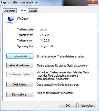

von Al3ko -. (al3ko)
Zeig mal den AVR ISP mkII im Gerätemanager
von Marcus (Gast)
Da, als Screenshot
Marcus schrieb:
> Da, als Screenshot
Nein nein, der COM Kram interessiert nicht. Öffne mal den Jungo, der ist
wichtig.
von Marcus (Gast)
Bitte. Der Jungo
Ähm, welchen Programmer verwendest du?
Du schreibst etwas von MK2. Ist das der originale AVRISP mkII
http://www.atmel.com/tools/AVRISPMKII.aspx
Wenn ja, warum ist dann das STK500 eingestellt?

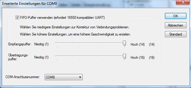

von IS P. (isp)
Im Progtool steht da COM5, wenn ich das richtig gesehen habe sollte da
aber COM8 stehen.
Falls das auch nicht geht, hast du denn alles was du mit dem mySmartUSB
light installiert hast deinstalliert und nach der Anleitung auf myavr.de
den MK2 neu installiert? Das würde ich zumindest probieren, wobei es
eigentlich funktionieren müsste, den der Treiber soll ja laut der
Installationsanleitung erst installiert werden bevor das Gerät
angesteckt wird. Das müsste ja bei dir eigentlich passen.
von Marcus (Gast)
Habe nochmal alles deinstalliert und wieder installiert.
Im Amtel Studio als SKT immernoch keine Reaktion.
Im Progtool Sihe Bild 10 und 11 es war sporadisch mal grün und mal rot,
jetzt nur noch rot.
Im myAVR_progswitch.exe wird zumindest der Adpater bei COM8 erkannt.

von Marcus (Gast)
Hä? Also habe ich meine 5V vom NT und 5V vom Adapter?
Ich habe das mal versucht in dem Bild dar zu stellen....ich weis es
fehlt einiges, aber es sollte soweit erkannt werden.
Lass uns mal Schritt für Schritt arbeiten und sicherstellen, dass die
Hardware richtig aufgebaut ist.
Bau dein Steckbrett mal bitte genau so auf wie hier
http://www.mikrocontroller.net/articles/AVR-Tutorial:_Equipment#Selbstbau
mit einer Ausnahme:
Lass den Quarzoszillator raus, da du für den Anfang mit dem internen
Oszillator arbeiten kannst.
Stell bitte sicher, dass dein Steckbrettaufbau genau so aussieht wie auf
dem Bild in dem beigefügten Link. Die 5V und GND zur Versorgung des uC
entnimmst du bitte extern und nicht über den ISP.
Lass die Pinbelegung des 6-poligen ISP Anschlusses auch erstmal außer
Acht, die interessiert uns jetzt momentan nicht.
Wenn du sichergestellt hast, dass die Schaltung auf deinem Steckbrett
mit dem Bild im beigefügten Link übereinstimmt, mach davon bitte ein
deutliches Foto in der Vogelperspektive (also von oben), auf dem man die
Schaltung klar erkennen kann. Auch wäre es nett, wenn du auf dem Foto
die einzelnen Widerstände bzw. Kondensatoren (C1, C2, R1 etc.)
beschriften könntest, damit wir auf Anhieb erkennen, welches Bauteil
wozu gehört.
Wenn wir alle dem übereinstimmen, dass die Schaltung auf deinem
Steckbrett richtig aufgebaut ist, können wir uns um die Pinbelegung des
ISP kümmern. Aber dazu dann später...
von Marcus (Gast)
DANKE ERSTEINMAL AN ALLE FÜR DIE BISHERIGE UNTERSTÜTZUNG.
So, dann probieren wir es mal.
Im Angang zwei Bilder.
Sieht schon mal ganz gut aus in meinen Augen. Zu deinem Aufbau hätte ich
allerdings eine Anmerkung:
Die Abblockkondensatoren grundsätzlich so dicht wie möglich an die Pins
des uC setzen. Dein Kondensator an Pin7 und Pin8 (C3) kann ruhig eine
Reihe dichter an den uC gesetzt werden.
Gleiches gilt für deinen Kondensator C4. Setz den bitte direkt an die
Pins des uC und erst danach die Drähte für die Versorgungsspannung.
Dein Spannungsregler sieht soweit ganz gut aus. Der Vollständigkeit
halber möchte ich dich aber bitten, ein Foto von der kompletten
Spannungsversorgung zu knipsen. Das Foto soll sowohl den 5V
Spannungsregler samt Beschaltung (was du bereits als Bild gezeigt hast)
als auch die Anschlussdrähte deines Netzteils zeigen. Ich traue dir zu,
dass du das richtig machst und dass du 5V an deinem uC misst, richtig?
Also, 5V müsstest du messen zwischen:
- Pin20 und Pin22
- Pin7 und Pin8
Kannst du zwischen den beiden Pin-Paaren 5V messen?

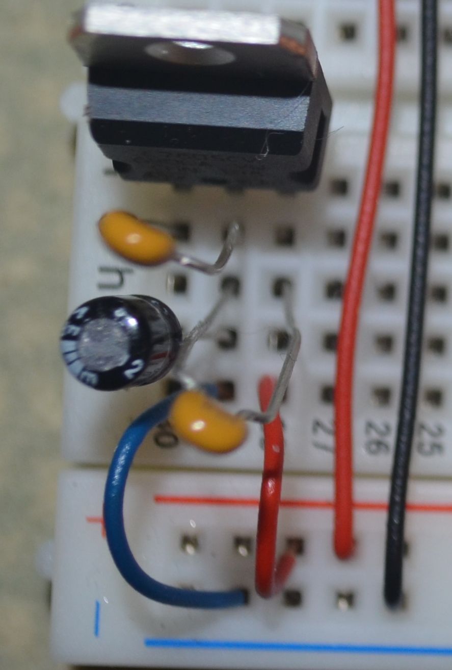

von Marcus (Gast)
OK.
Bild1 Spannungsregler
Bild2 Abblockkondensatoren geändert
1.Messung : Spannung vom NT (Nokia Ladegerät) = 6,45V
2.Messung: Reine Ausgangsspannung ohne Verbrauche = 4,99V
3.Messung: PIN 7 <-> 8 (am Abblockkondensatoren) = 4,99V
4.Messung: PIN 20 <-> 22 (am Abblockkondensatoren) = 4,99V
klingt so wie es sein soll. Diese "Minimalbeschaltung", so wie wir sie
jetzt besprochen haben, bitte NICHT mehr ändern. Diese Schaltung
entspricht der im Tutorial, so wie sie bei mir ohne Probleme
funktioniert wie auch beim Rest hier. Nun kommen wir zum nächsten
Schritt, nämlich deinen ISP.
Bitte ein Foto von Frontansicht des Steckers zeigen, aus dem hervorgeht,
wo Pin1 ist. Wenn ich das Datenblatt deines ISP richtig verstehe, hast
du nun einen 10poligen Wannenstecker, richtig?
von IS P. (isp)
Sehe ich das falsch oder ist der Elko verkehrt gepolt?
Oh, gut erkannt. Ich glaube, du hast recht. Aber müsste es dann nicht
furchtbar stinken?
von IS P. (isp)
Wahrscheinlich hing die Schaltung nicht lange am NT, sollte man aber
besser berichtigen, sonst stinkt es irgendwann später wirklich^^
Das NT ist auch nicht soooo gut geeignet, 7V sollten es eigentlich
mindestens sein, aber es scheint ja zu funktionieren, falls eines mit
etwas mehr Spannung zur Verfügung steht trotzdem
lieber das nehmen;).

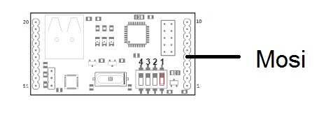

von Marcus (Gast)
So, Elko ist um 180° gegdreht. Ein 7V NT suche ich heute wenn ich von
Arbeit komme.
Bild vom ISP ist im Anhang.
Also: Anschluss nach Schema siehe Bild2
ISP    FUNK   Farbe   Controller
Pin 1 - MOSI - Gelb    - PIN 17
Pin 2 - VCC  - FREI
Pin 3 - GND  - Braun   - Frei
Pin 4 - GND  - FREI
Pin 5 - RST  - Blau    - PIN  1
Pin 6 - GND  - FREI
Pin 7 - SCK  - Schwarz - PIN 19
Pin 8 - FREI
Pin 9 - MISO - Grün    - PIN 18
Pin10 - GND  - FREI
von Alex (Gast)
Hast du die Pinbelegung aus der Bedienungsanleitung abgeschrieben oder
hast du auch mal die andere Seite durchgemessen (Durchgangsprüfung), ob
vielleicht eine Leitung oder so gebrochen ist?
von Michael S. (technicans)
Muss nur noch geklärt sein welcher Stift auf der Platine Pin 1 ist.
von Marcus (Gast)
Habe ich durchgemessen.
Pin1 siehe Bild.
Ne, vom Pfostenstecker(Stift) des Adapters.
Den Pin am AtMega auf dem Steckboard hab ich
nicht gemeint. Ich schrieb ja auch "Platine".
Da der Stecker keine mechanische Codierung hat
kann man den auch um 180° falsch herum stecken.

von IS P. (isp)
Das man einen Pfostenstecker verkehrt herum einstecken kann ist mir
neu...
Ich denke die Ausbuchtung im Rand der Buchse hat einen tieferen Sinn;)

Allerdings sieht dein Dip Piano Schalter aus als ob es schonmal einen
kleinen "Unfall" gab ?
Das es im Atmel Studio so nicht funktioniert ist übrigens normal, dein
MySmart Mk2 unterstützt den Stk500 Modus nicht.
Ich habe es eben mit meinem Programmer ausprobiert, da der auch eine
Standard Pinbelegung hat(bis auf Pin3) und es funktioniert, sollte deine
Verkabelung eigentlich auch richtig sein.
Meiner Meinung nach mußt du den Pin10(GND) auch noch auf dem Steckbrett
anschließen.
Allerdings würde ich dir raten auf al3ko zu warten, nach seiner schritt
für schritt Anleitung vorzugehen scheint mir das beste zu sein.

Dann würde ich als nächsten Schritt vorschlagen, dass Marcus DIP1 OFF
schaltet, den ISP physikalisch mit dem Steckbrett (uC) verbindet und uns
ein Foto von dem neuen Aufbau zeigt.

Wäre auch ganz gut wenn er mal mit seinem Multimeter in
Durchgangsprüfung
den im Bild markierten Pin und das gelbe Kabel misst. Wenn es piepst ist
es auch wirklich die richtige Belegung.
von Marcus (Gast)
al3ko schrieb:
Erledigt
> Durchgangsprüfung
Durchgang i.O
So, habe es mal versucht mit einem Foto dar zu stellen, ist aber schwer
zu erkenne, deshalb nochmal eine aktualisierte Beschaltung.
Pin 2 - VCC  - FREI
Pin 4 - GND  - Schwarz - GND
Pin 6 - GND  - Schwarz - GND
Pin 8 - GND  - Schwarz - GND
Pin10 - GND  - Schwarz - GND
Mach mal bitte eine Frontansicht vom Stecker, damit wir auch schön
überprüfen können, ob deine Leitungen und Bezeichnungen tatsächlich
stimmen.
von Marcus (Gast)
> stimmen.
Im Anhang
> Pin 2 - VCC  - FREI
Okay, das stimmt mit der Bedienungsanleitung überein. Dein Bild 19.
Beitrag "Re: AVR-Tutorial: Equipment wird nicht erkannt"
kannst du davon bitte noch mal eine Vogelperspektive knipsen? Dann
können wir die rechte Seite vom uC überprüfen bzw. das würde die
Überprüfung einfacher machen.
von Marcus (Gast)
Im Angang
von Marcus (Gast)
Marcus schrieb:
> Im Angang
Schuldigung nochmal
Marcus schrieb:
> Im Angang
Ich denke, dass das richtig aussieht. Jedenfalls kann ich keinen Fehler
erkennen. Mag vielleicht noch mal jemand anderes gegenprüfen? Dann
können wir m.M.n. auch einen Hardwarefehler auf dem Steckbrett
ausschließen
von Marcus (Gast)
Ich habe jetzt mal alles angeschlossen und das Progtool gestartet.
Siehe Anhang.
Also Grün gefällt mir, aber sollte da nicht der COntroller angezeigt
werden. Und ja, ich habe vorher den ATMega8 ausgewählt.
5 Volt liegen auch an ? (einfach zwischen Plus und Minus messen)
Was wird ausgegeben wenn du auf Auslesen klickst ?

von Marcus (Gast)
Ich merk schon, ich muss mal allen einen Kuchen oder enen Kasten Bier
vorbei schicken für die Mühe.
OK. Ich Organisiere heute ein NT zwischen 7 und 12V mal schauen was ich
noch rumlegen habe.
von Marcus (Gast)
Also, ich habe jetzt ein 8V NT angeschlossen.
Messen kann ich jetzt ca 5,1V
Eine Verbindung bekomme ich leider weiterhin nicht.
Habe auch mal den gesammte "COM-Vergabe" im Windows gelöscht und den
Adapter COM3 vergeben.
Trotzdem bleibt es im Progtool dabei: "Die Signatur konnte nicht
ausgelesen werden"
Hast du es mit beiden Controllern versucht ?
Der Usb-Port den du benutzt ist vom Typ 2.0 ? Laut MyAvr wird nur Usb
2.0 unterstützt.
USb 3.0 (die blaun Anschlüße) ist zwar abwärtskompatibel, aber wer weiß
wie es mit den Treibern aussieht.
In jedem Screenshot vom ProgTool der von Google ausgespuckt wird, steht
hinter "USB-Treiber: "
die aktuelle Treiberversion. Das fehlt bei dir leider. Und das wird wohl
nicht an falscher Verkabelung oder zu geringer Spannung liegen.
Damit wir eine verwertbare Fehlermeldung bekommen wäre es gut wenn du im
PorgTool  :
- unter Hardware deinen Programmer einstellst
- danach in Auslesen wechselst und den markierten Button anklickst (
ProgTool_Auslesen.jpg )
- in Ausgabe wechselst, das sollte sogar automatisch geschehen
(ProgTool_Ausgabe.jpg)
  und von dem "Protokoll der letzten Aktion" einen Screenshot
anfertigst.
Entschuldige ich habe die Bilder vergessen
von Marcus (Gast)
Im Progtool wird es nur sporadisch grün (siehe Bild 25)
Auslesen Bild26
Sowohl an USB 2 und 3
Vielleicht besteht nur ein Treiberproblem.
Ich hatte mal Probleme mit einem Usb - Uart Stick das ließ sich mit
einer "manuellen Treiberinstallation" beheben, bezweifle aber das es bei
dir hilft.
Im Gerätemanager das Gerät auswählen, Rechtsklick auf Eigenschaften,
unter Treiber "Treiber aktualisieren" anklicken,
"Auf dem Computer nach Treibersoftware suchen" anklicken,
"Aus einer Liste von Gerätetreibern auf dem Computer wählen" anklicken
unter "Kompatibler Hardware anzeigen" den Treiber auswählen und auf
"Weiter" klicken.

Es läuft aber alles am USB. Ich denke mal ein Treiber Problem.
Ich bekomme aber leider aus der Registry nicht alles raus.
Ich denke mal es hat keiner einen Deinstaller, der alles vom Treiber weg
haut?
Auch mit dem Usb Kabel den du am Programmer verwendest ?
An Treiberproblemen zweifle ich allerdings langsam, habe nochmal
nachgelesen du hast zwei Pc's einen mit Windows 7 und einen mit Windows
Xp.
Entweder sind beide Mikrocontroller im Eimer, oder es sind beide
Programmer kaputt.
Um einen Treiber zu entfernen der nicht sichtbar ist:
http://www.tippscout.de/windows-7-alte-treiber-anzeigen-und-entfernen_tipp_4565.html
oder in
Systemsteuerung\Programme\Programme und Funktionen
nachschauen,
alternativ eine Systemwiderherstellung wenn ein Punkt am oder vor dem
2.2. gesetzt wurde. Davor sollte man aber die Daten sichern die einem
lieb und teuer sind.

von Marcus (Gast)
Mal noch ein Paar Updates.
Also im MySmart USB Terminal scheint etwas zu funktionieren.
Siehe Bilder.
Ich habe mir gerade mal die Software herunter geladen, mir ist dort
etwas aufgefallen:
myMode
Zur Verwendung der folgenden Funktionen ist es notwendig den mySmartUSB
in den myMode zu versetzen. Dieses Terminal ist für die
mySmartUSB-Firmware Version 2.2 und höher konzipiert...
Was ich daraus lese ist das der Programmer im myMode läuft, und nicht
wie gewollt im Programmier Modus.
Also im mySmartUsb-Terminal unter Steuerung gibt es den Button
Programmier Modus wenn du den anklickst und anschließend nochmal das
myAVR ProgTool aufrufst könnte es eventuell laufen.
Drücke dir die Daumen.

von Marcus (Gast)
Na aber wenn im Progtool kein Treiber steht und ich mit Auslesen immer
nen Fehler bekomme, dann kann doch eigentlich nichts funktionieren. Sehe
ich das richtig?
von AdapterKable (Gast)
> ich das richtig?
Ja das siehst du richtig :)

von Marcus (Gast)
AdapterKable schrieb:
> Welche Leds leuchten denn auf dem mySmart MK2 ?
> Wenn er im Programmiermodus ist sollte die rote leuchten.
Ja, sie leuchtet rot. Beim "Einlesen" blinkt es grün.
> Du könntest noch einen Hardwarereset versuchen :
>DIP 4 kurz ON/OFF schalten
Leider auch danach keine Verbesserung.
Ich bin jetzt mal an einem PC mit Windowes Xp gewesen.
Da wird zumindest der Treiber erkannt (Siehe Bild)
Leider werden aber weiterhin beide Controller nicht erkannt.
von Matthias J. (mjfruit)
Ich habe es jetzt auch einmal unter Windows XP ausprobiert, sowohl ein
ATmeaga8 als auch ein ATmega328p werden ohne Probleme erkannt.
Ich habe dazu nur den "USB Treiber für myAVR-Produkte" installiert und
dann konnte ich sofort mit dem myAVR Progtool die Chips auslesen.
Die Fehlermeldung von dir tritt bei mir dann auf, wenn keine Verbindung
zwischen Mikrocontroller und dem mySmartUSB MK II vorhanden ist (es
sieht genau wie bei dir aus, Treiber und mySmartUSB MKII werden erkannt,
nur heißt es "Signatur konnte nicht ausgelesen werden"). Wenn der
Programmer nicht mit dem PC verbunden ist, kommt eine andere
Fehlermeldung und wenn ich einen anderen COM-Port auswähle, kommt wieder
eine andere Fehlermeldung. Außerdem habe ich probiert, was passiert,
wenn ich den Quartz des Programmers deaktiviere (mit Masse verbinde).
Dann wurde der Programmer auch überhaupt nicht erkannt, es kam die
gleiche Meldung, wie beim nicht angesteckten Programmer.
Ich vermute also, dass dein Programmer in Ordnung ist. Somit müsste der
Fehler in der Verkabelung stecken, obwohl ich da auch keinen Fehler
finden kann, oder darin dass deine Controller vielleicht defekt sind.
In Xp sieht es doch schon besser aus.
Sieht so aus als ob man in dem Tool mySmartUsb Terminal die Isp
Geschwindigkeit einstellen kann, kannst ja noch versuchen diese
schrittweise zu verringern.

von Marcus (Gast)
Toll, die hatten keinen Mega8 mehr.
Habe nen Mega16 geholt. So, letzter Versuch, heute am Windows7 PC, wenns
nicht klappt moregn am XP PC.
Ich will nur nochmal fragen befor ich hier was schrotte.
Ich muss doch eigentlich nur die Schaltung so umbauen, dass diese auf
die PIN belegung für einen Mega16 passt?
Oder? Es gibt So viele unterschiedliche "grundschaltungen" und ich werde
langsam immer unsicherer.
Richtig. Dazu musst du im Datenblatt vom ATmega16 (<--hier verlinkt)
nachschauen, wie die Pinbelegung ist. Verbinden brauchst du erst einmal
nur die Drähte vom Programmer, sowie GND und VCC.
Du kannst dann ja gerne noch einmal jemanden drüberschauen lassen.
Ich würde erst mal die Signalleitungen gar nicht anschließen,
sondern nur die Versorgung. Dann messen und wenn die Spannung
stimmt, abschalten und die Signalleitungen anschließen.
Dann wieder in Betrieb nehmen. Die Versorgung hat immer Vorrang.
