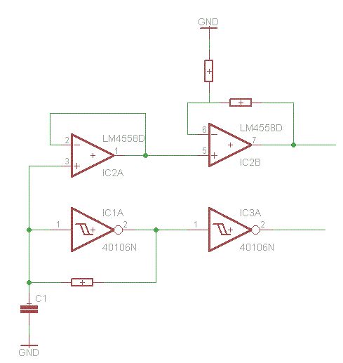

ich habe folgendes Problem. Aus dem abgebildeten Rechteckoszillator will
ich mein Dreiecksignal (also die Kondensatorladekurvenausschnitte)
"herausnehmen". Dafür hätte ich mir einen Impedanzwandler gedacht, damit
die Oszillatorschaltung nicht zu sehr belastet wird. Danach wollte ich
einen Operationsverstärker schalten um das Dreiecksignal auf die gleiche
Amplitude wie das Rechteck zu bringen.
In der Praxis war jedoch das Dreiecksignal von einem
Gleichspannungsanteil überlagert, der OP wurde dadurch überlastet.
Nun zu meiner Frage: Wie kann ich das Dreiecksignal effektiv verstärken
bzw. wie bringe ich diesen Gleichspannungsanteil weg?
mit freundlichen Grüßen
Michael K.
Gast #3027910
Der Kondensator wird halt nicht bis 0 Volt entladen, da liegt die
Ursache.
Elimiieren wird wohl nicht so einfach, die Höhe hängt von der
Triggerschwelle des CMOS ab. Ist ja nicht so exakt definiert.
Von welcher Frequenz reden wir?
Gast #3027943

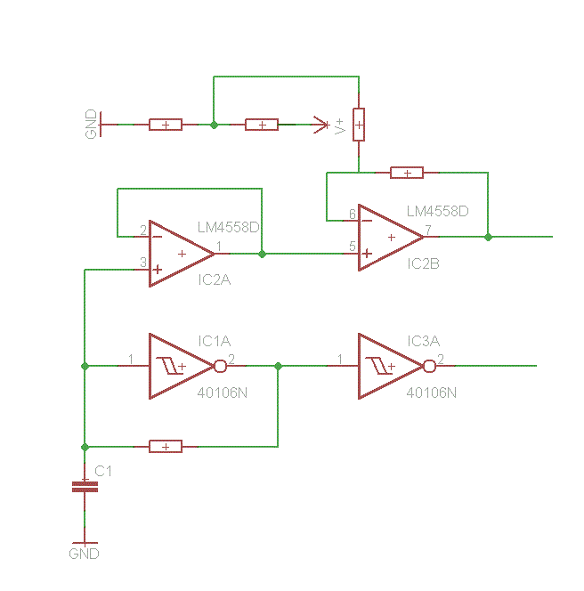

Hallo Michael,
du muß in deinem ersten geposteten Schaltbild den Anschluss GND (ganz
oben) auf 1/2 UB (halbe Betriebsspannung) legen.
Ggf. Spannungsteiler aus zwei gleich großen Wideständen basteln.
