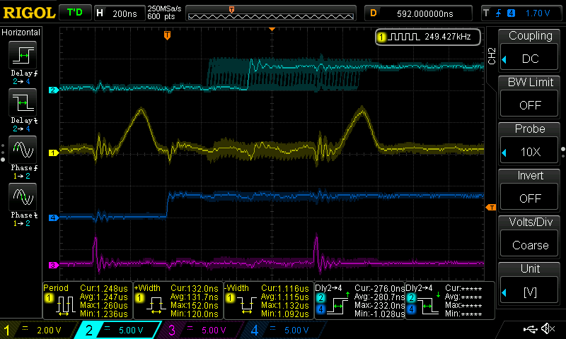

Wie ihr auch schon bemerkt habt, ist der xmega-DMA ist nicht gerade gut
für zeitkritische Ereignisse geeignet. Lt. Datenblatt hat die CPU
absolute Priorität, dementsprechend kann es schon mal dauern, bis der
DMA zum Zug kommt. Ich wollte mich damit nicht zufrieden geben, und habe
erst mal den Core von 32 auf 48MHz übertaktet.
Damit bekam ich dann schon halbwegs vertretbare Latenzzeiten, wie man
dem angehängten Oszillogramm entnehmen kann (Dunkelblau = Trigger,
Hellblau = DMA-Transaktion abgeschlossen).
Meinen Messungen zufolge braucht der DMA damit (in meinem Szenario)
zwischen 0,25 bis 1,1 µs (~11-53 Cycles).
Damit liegt die Schwankungsbreite mit 0,85µs auch schon unter der
Periodendauer von 1µs@1MHz (um noch etwas mehr Performance aus den LEDs
zu holen, ggü. original 800kHz).

Wie der Ersteller des Threads schon erkannt hat, sind die Interrupts mit
den PUSH/POPs eines der großen Probleme - die während des ganzen
Transfers ruhig halten ist eher ein Schuss ins Knie ;)
80 LEDs x 24bit (RGB) x 50Hz x 4 (Oversampling) = 0,384 Mbit/s
-> Wäre bei einer Datenrate von 1Mbit also etwa 40% der Zeit!
> Hat die CPU dann weniger Priorität?
Nein, aber der DMA hat mehr "Zeit", also in Clock-Zyklen gesprochen.
Die Problem-Ursache lässt sich nicht wirklich beheben:
Mehrere CPU<>Datenbus-Zugriffe ohne Pause blockieren den DMA, bis sie
fertig sind. Es gibt keinen Round-Robin-Mode, Optionen zur
Umpriorisierungen o.ä.
