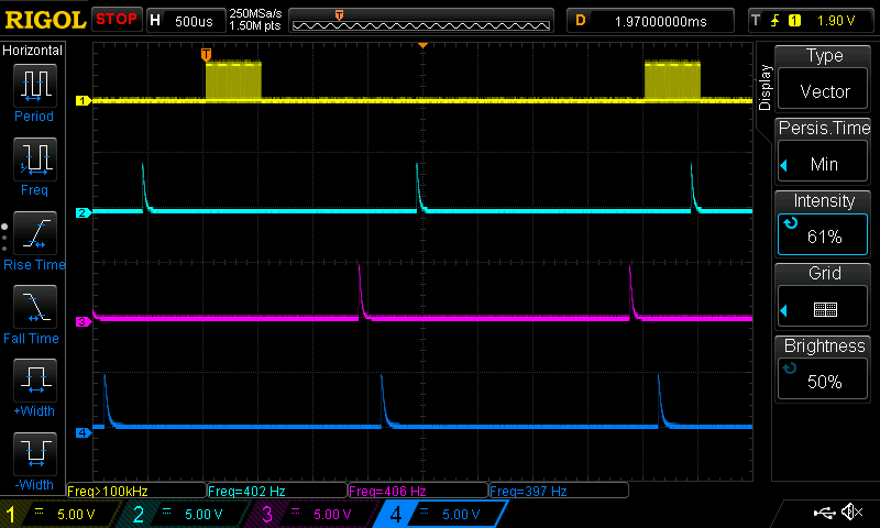

von Markus M. (adrock)
Die PWM-Frequenz der WS2812b beträgt in der Tat nur 400 Hz. Habe es
gerade mal nachgemessen mit einem Phototransistor + Oszi.
Das ist ja mal nicht dolle...

von Tim  . (cpldcpu)
Der Datenteil des WS2812 besteht auch aus einer getakteten Statemachine.
Der Takt liegt bei ca 4Mhz. Es kann gut sein, dass PWM und Statemaschine
vom gleichem Oscillator mit unterschiedlichen Dividern gespeist werden.
Praktisch macht es aber keinen Unterschied, ob diese Einheiten
zueinander synchron sind, da der Host immer asynchron zu beiden
arbeitet.

von Tim  . (cpldcpu)
Die einzige Möglichkeit die Update-Geschwindigkeit zu erhöhen, besteht
darin, Devices mit höherer PWM-Frequenz zu nutzen:
WS2812  - ~400 Hz
SK6812  - ~1100 Hz
APA102  - ~19000 Hz
https://cpldcpu.wordpress.com/2016/03/09/the-sk6812-another-intelligent-rgb-led/

Die Frage wäre, was für eine Refreshrate man überhaupt wählen sollte
bzw. kann, um eine Software-PWM zu realisieren.
Alles >400Hz ist aufgrund der internen PWM Frequenz sinnfrei.
Eigentlich müsste die Soft PWM Frequenz ein vielfaches KLEINER sein, um
die Störeffekte bei der asychronen Übernahme der Daten in den LEDs
vernachlässigbar klein zu halten.
Aber genau das ist ja nicht sinnvoll möglich aufgrund der bescheidenen
400Hz. Das einzige was in meinem Versuch noch halbwegs brauchbar aussah,
war eine Refreshrate von 200Hz und 1 Bit Soft-PWM (sprich duty cyle 50%
oder 100%). Allerdings nur mit 21 LEDs getestet.
Um nun zu sehen ob die WS2812b synchron / asynchron getaktet sind, habe
ich mal über 3 LEDs jeweils einen Phototransistor gehangen und alle
Signale aufgezeichnet (siehe Bild).
Daten für LEDs: R=G=B=1, Refreshrate: 250Hz
CH1: Datensignal
CH2: Helligkeit LED1
CH3: Helligkeit LED2
CH4: Helligkeit LED3
Was man sehen kann, IMHO, die PWM-Frequenz der einzelnen LEDs:
- Ist asynchron zum Datensignal
- Ist nicht gleich für alle LEDs, offenbar gibt es eine Exemplarstreuung
von Tim  . (cpldcpu)
Also ist alles genau so, wie man es erwarten würde.
No secrets :(
