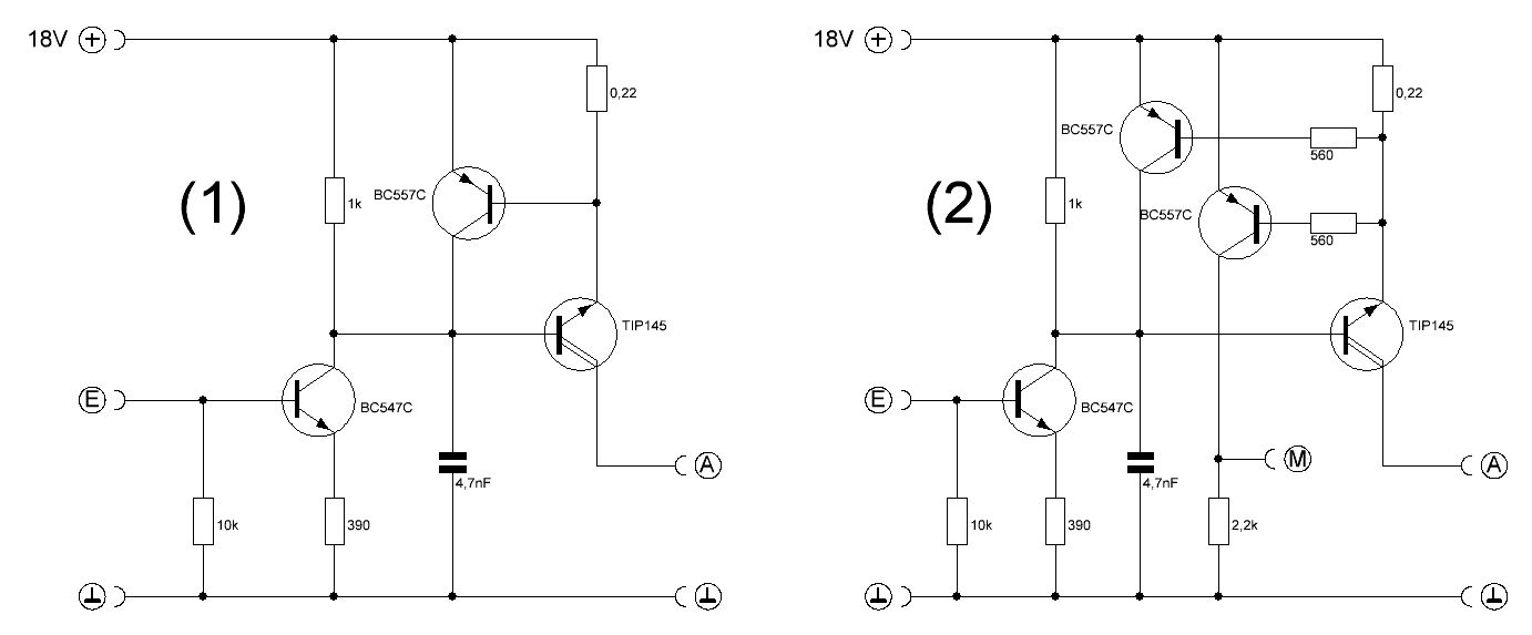

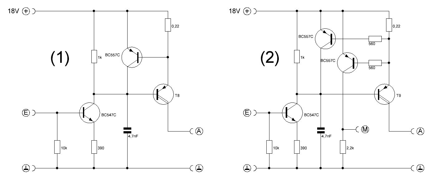

Hallo Zusammen

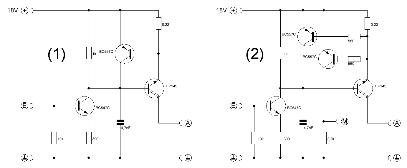

bin gerade dabei einen DCC-Booster für eine Eisenbahn zu bauen.
Alle Booster die ich im Netz gefunden habe, kontrollieren die
Ausgangsspannung und
melden Überlast wenn diese unter einen bestimmten Wert fällt.
Ich möchte das gerne anders lösen.
Um die ganze Sache etwas zu vereinfachen habe ich nur den positiven
Strang gezeichnet, natürlich bekommt der
Booster noch einen symmetrischen negativen Strang.
(1) normal aufgebauten Endstufe mit Strombegrenzung (~ 2,8 A)
(2) Endstufe mit Strombegrenzung und zusätzlichen Ausgang (M) der bei
Unterlast (~0V) betragt und bei einer Strombegrenzung (> 0V) betragen
sollte. Die beiden baugleichen BC557C bekommen beide einen Vorwiderstand
(560 Ohm) damit sich der Strom symmetrisch aufteilt.
Müsste doch so funktionieren oder ?
Gruss Ralf
Nachtrag ... in der ersten Zeichnung ist der TIP145 falsch rum ...
von Klaus R. (klara)
Hallo Ralf,
wenn ich mich nicht ganz irre ist der TIP145 irgendwie falsch
gezeichnet. Der Emitterpfeil zeigt gegen die Stromrichtung.
1) ist ein Schalter den man über e) aus und einschalten kann und eine
Strombegrenzung hat.
2) mit dem Basiswiderstand des BC557 für die Strombegrenzung verminderst
Du das schnelle Eintreten der Begrenzung. Dies ist aber u.U.
unerheblich. Der zweite BC557 soll die Schwelle des Beginns der
Strombegrenzung detektieren.
Also ich würde in beiden Fällen auf den Basiswiderstand verzichten.
Spendiere lieber einen Emitterwiderstand für den Stromdetektor. 10 Ohm
würden schon genügen. Die 10 Ohm wirken auf die Basis wie 10 Ohm x
Stromverstärkung, das dürften mindestens 1K sein. Ausserdem werden so
thermische Abhängigkeiten des Basis-Emitterüberganges gemildert, die
Sache wird stabiler.

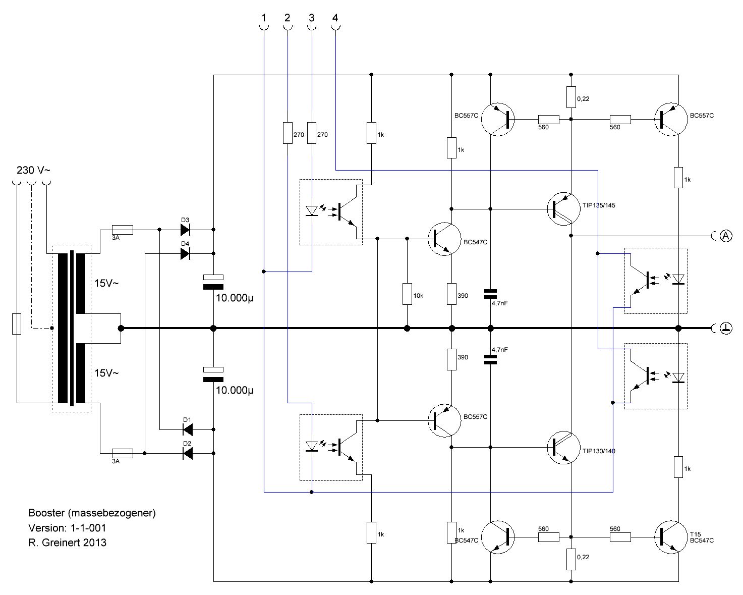

von Ralf G. (old-school) Benutzerseite
Hallo Klara,
danke für die schnelle Antwort.
Das mit dem falsch eingezeichneten TIP habe ich leider zu spät gesehen,
siehe zweite Zeichnung ... Besser :-)
Die beiden Vorwiderstände habe ich nur deswegen genommen, da die
BE-Übergänge trotz baugleicher Transistoren nie exakt gleich sind und
so beide Transistoren ungefähr den gleichen Strom abbekommen. Ob die
Strombegrenzung bei 2,8A oder 2,9A einsetzt ist eher unwichtig,
Hauptsache es wird überhaupt begrenzt, sonst fliegt mir die Schaltung
bei einem Kurzschluss um die Ohren. Denn ein Kurzschluss auf einer
Modell-Eisenbahn ist durchaus an der Tagesordnung.

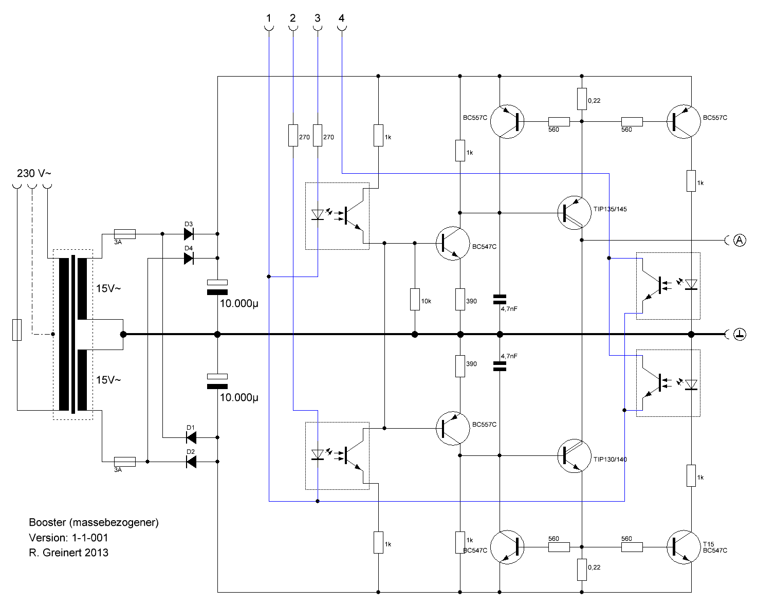

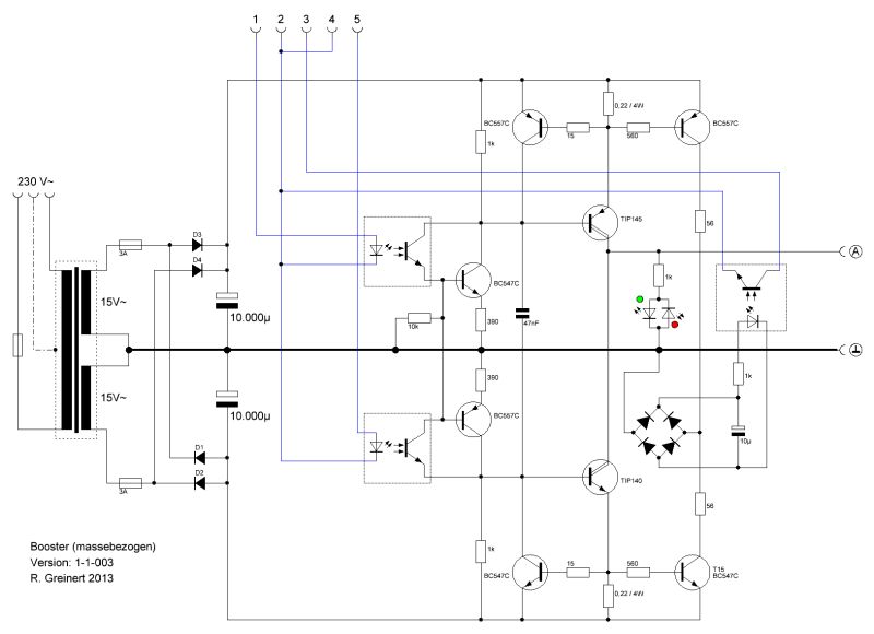

Im Anhang ist mein erster Entwurf des gesamten Booster.
Der Booster ist Masse bezogen für Schienen mit Mittelstromschiene.
Die Ansteuerung mehrerer dieser Booster geschieht über Optokoppler, die
dann von einem Interface gesteuert werden.
Das Interface ist bereits fertig, nur mit der Überstromerkennung der
Booster war ich bei den üblichen Booster-Schaltungen unzufrieden.
Gruss Ralf
von ArnoR (Gast)
Eigentlich könntest du auf den BC547C doch verzichten und an seine
Stelle den Optokoppler setzen, der die Schaltung schaltet. Und für
schnelles Abschalten solltest du die 4n7 rausnehmen.
> BE-Übergänge trotz baugleicher Transistoren nie exakt gleich sind...
Die schon vorgeschlagenen Emitterwiderstände übernehmen auch diese
Symmetrierung. Aber bei der Dimensionierung darauf achten, dass der
Spannungsabfall nicht zu groß wird um den TIP zu sperren.
von old-school_offline (Gast)
Hallo  ArnoR
>> an seine Stelle den Optokoppler setzen
das könnte man machen, nur dann habe ich keine Verriegelung der beiden
Stränge, sollte es mal vorkommen das beide Optokoppler durch steuern,
beleibt der Booster so auf 0V ohne schaden zu nehmen.
Der 4,7nF war in allen Booster Endstufen Pläne an der Stelle, habe ich
so übernommen ...
Gruss Ralf
Hallo
nach reichlicher Überlegung und einigen Testschaltungen, ist jetzt
folgende Schaltung bei raus gekommen. Die Strombegrenzung und das
erkennen dieser funktioniert so recht zuverlässig.
Das verwenden eines Emitterwiderstand in der OverLoad Erkennung, habe
ich getestet und ist eher ungeeignet, da der Transistor länger im
Arbeitspunkt bleibt und erst später in die Sättigung geht. Ich benötige
dort aber eher ein Schalter und weniger eine Konstantstromquelle.
Was ich bei beim ersten Entwurf ganz übersehen habe, das OL-Signal
pulsiert natürlich mit der wechselnden Ansteuerung der beiden Stufen ...
Für die OverLoad(Kurzschluss) Erkennung benötige ich aber ein statisches
Signal. Dieses Signal ist nicht Zeitkritisch und soll nur die Endstufe
bei zu langer Überlast über das Interface abschalten.
Gruss Ralf

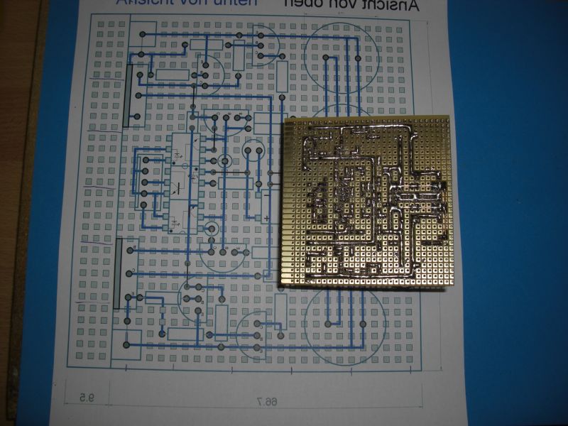

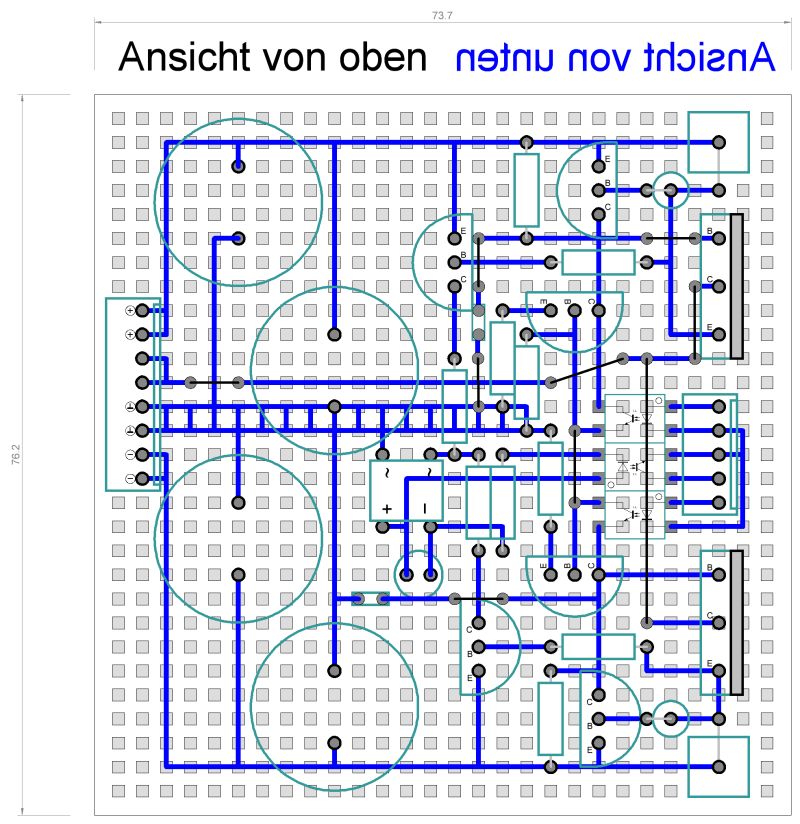

Material ist heute gekommen ... die Transistoren im To247 sind auf der
Rückseite wie befürchtet ohne Isolation ... habe trotzdem schon mal ein
Muster aufgebaut, Kühlkörper kommt dann eben später dran  ...
Die Schaltung wurde noch mal geringfügig geändert ...
Gruss Ralf

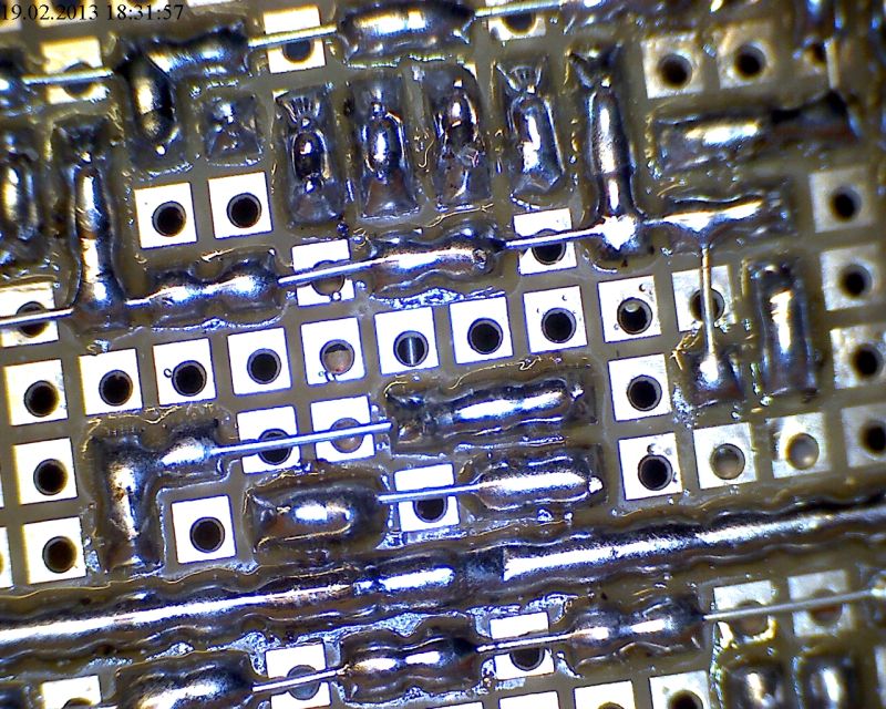

von Bernd H. (Gast)
na das ist ja wirklich oldschool, Lochraster mit Lötzinn auffüllen oder
hat sich da doch ein Draht drunter versteckt. Als Testschaltung durchaus
brauchbar aber zum vorzeigen ist eine gefertigte Leiterplatte mit allem
was dazugehört schöner anzusehen.
von Stefan (Gast)
Handarbeit kann man auch vorzeigen, dafür muss man sich keinesfalls
schämen. Es wird der Tag kommen, wo niemand mehr selbst löten kann.
Bis dahin lasst uns doch wenigstens ein klein Wenig am Handwerk
festhalten.
@Bernd
unter dem Lötzinn verbirgt sich ein 0,8mm Cu-Draht, hatte erst vor jede
zweite Lötinsel zu verwenden, doch das Zinn ist dann so schön geflossen
Klar sind gefertigte Leiterplatte schöner, vor allem für die nur
nachbauen und sich kein Kopf mehr machen wollen, Bestückungsdruck mach
das positionieren ja auch Idiotensicher und durch den Lötstoplack
braucht man mit dem Kolben nur noch drüber braten ...
@ Stefan
Danke für dein Zuspruch
Gruss Ralf

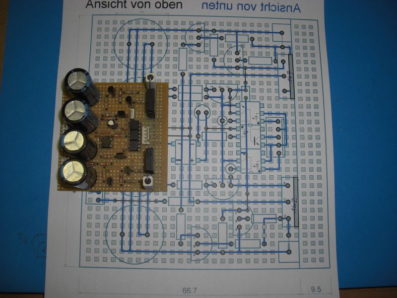

Hallo
habe es heute endlich geschafft den Booster zu testen, Interface und
Netzteil habe doch länger gedauert ...
also erst mal der Booster funktioniert, macht wunderbar steile Flanken
Eine Märklin-Lok mit Tams-Dekoder schnurrt wie ein Kätzchen und macht
alles was es soll ...
Nur was mich verwundert, die Treiber-Transistoren werden auch im
Leerlauf (ohne Last) recht warm  ... habe noch nicht weiter gemessen,
nur Eingangsignal und Ausgangssignal verglichen ...
Die Signalperiode ist 208uS lang und je nach Logisch 1 (#_______) 26uS
(+) und 182 uS (-) oder bei Logisch 0 (#######_) 182uS (+) und 26uS (-)
wie gesagt das Signal am Ausgang des Booster sieht super (digital) aus
Muss ich mir Sorgen machen oder sind das die Schaltverluste der
Transistoren ...
Gruss Ralf

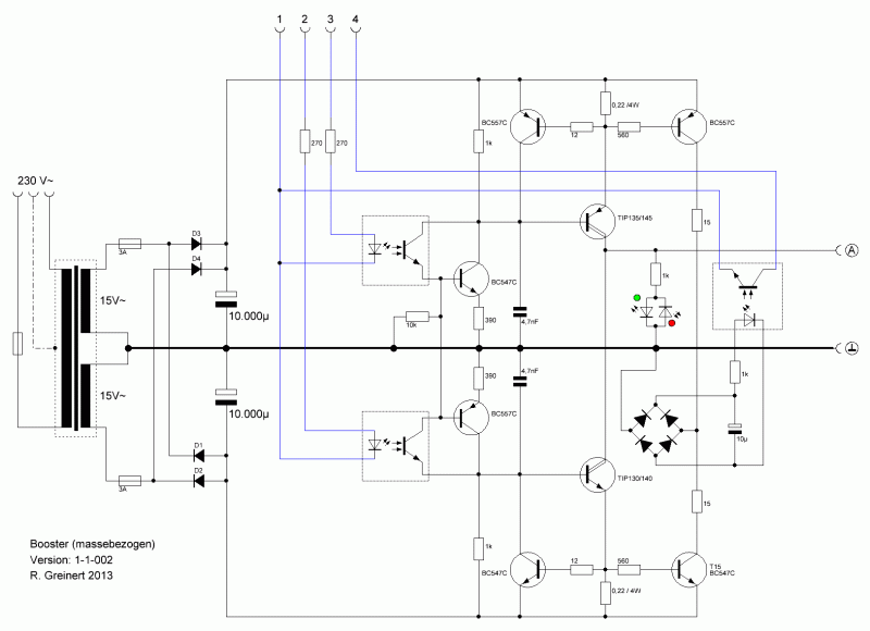

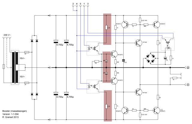

Hallo
habe den oder die Fehler gefunden ... Änderungen sind im Schaltplan rot
hinterlegt ...
Gruss Ralf
von Joachim K. (joachimkr)
Die Schaltung gefällt mir, schön schlicht und wahrscheinlich lange Zeit
betriebssicher! Ein bisschen Wärme schadet ja nicht...
Was ich nicht verstehe, was auch nicht beschrieben ist, ist die
Eingangsbeschaltung.
Die Pole am Steckverbinder deuten an, dass das DCC Eingangssignal über 2
Eingänge kommt?
Die zugehörige Spec kenne ich aber nicht, hätte da gern mehr gewusst.
Ich habe einen OpenDCC Controller und bin un-zufrieden mit dem Booster2.
Auch ich fahre Märklin Gleise und meine OpenDCC erzeugt sowohl DCC als
auch MM2 Protokoll.
Die Kurzschlüsse beim Überfahren von Weichen lösen bei der H-Brücke und
deren Schaltung oft für 1 Sekunde Stromabschaltung aus, das nervt.
Mindestens. Den Cutout brauche ich auch nicht.
Jetzt will ich das einfacher aufbauen und die Zeit bis zur Abschaltung
selbst kontrollieren.
OpenDCC liefert ein perfektes Signal aus einer H-Brücke, dass nun
verstärkt an die Gleise soll. Mein Netzteil ist schon stabilisiert auf
18V vorhanden.
Das ist zwar knapp, aber geht.
Also zusammengefasst: Wie wird ein Eingangssignal von +- 18V an die 5
Eingangs-Klemmen gebracht?
Gruß, Joachim
