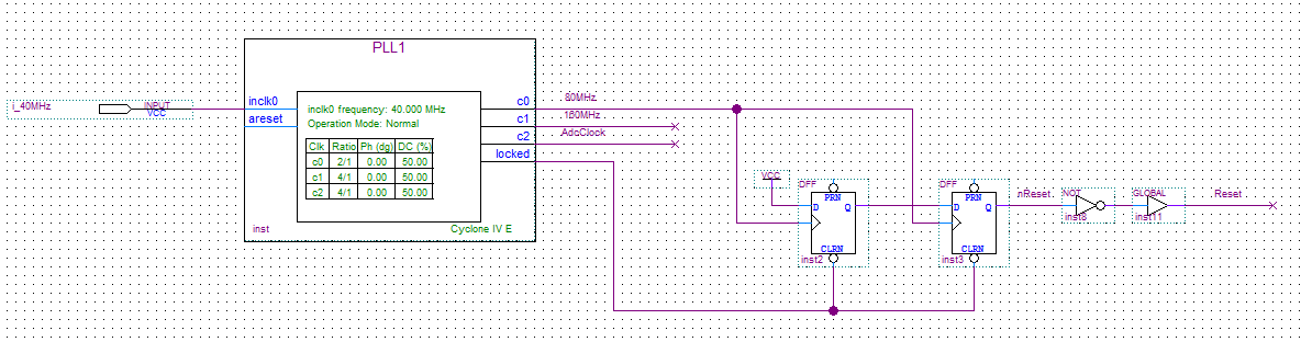

von Johannes E. (cpt_nemo)
Verwendest du eine PLL mit mehreren Ausgangstakten? Ich hatte mal einen
ähnlichen Effekt (bei einem Altera Cyclone II):
Mit einer PLL wurden aus einem externen Takt-Signal mehrere Takte
erzeugt, die zueinander eine bestimmte Phasenlage haben müssen. Wenn auf
dem externen Takt-Signal eine Störung war bzw. der externe Takt
kurzzeitig ausgesetzt hat, konnte es passieren, dass sich die Phasenlage
der Ausgangstakte der PLL zueinander verschoben hat und dann auch
dauerhaft falsch geblieben ist.
Nach einem Neustart der FPGAs war es dann wieder gut. Alternativ gibt es
auch einen Reset-Eingang für die PLL, mit der die Phasenlage der
Ausgangssignale neu initialisiert wird.
von Bronco (Gast)
Danke, das ist ein interessanter Ansatz.
Ich hab mir auch schon überlegt, ob zu dem Zeitpunkt, wo das Busprotokol
im RAM konfiguriert ist, der DCM überhaupt schon gelockt ist.
Dem geh ich mal nach...

Bronco schrieb:
> Eigentlich muß man wirklich den Takt abschalten, bis DCM_Lock gegeben
> ist.
Nein, muss man nicht bzw. das würde nichts nützen.
Dafür gibt es den asynchronen Reset. Solange das Lock-Dignal nicht
gesetzt ist, ist Reset aktiv und alle Register werden im
Initialisierungszustand festgehalten.
Getreu dem Motto "Ein Bild sagt mehr als tausend Worte" hab ich mal
einen Screenshot angehängt, wie ich das Locked-Signal üblicherweise
verschalte.
Das ist ein Beispiel aus einem Altera-Projekt, bei Xilinx sollte das
genau so funktionieren.
