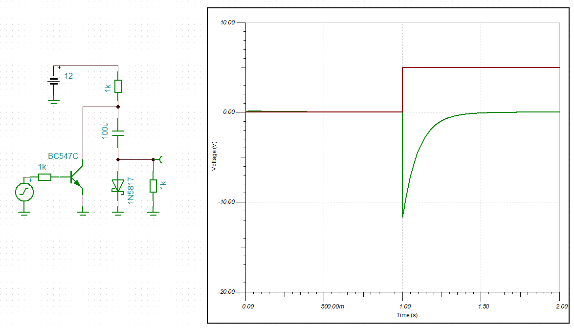

von ArnoR (Gast)
> Es geht um eine Schaltung, die von einer negativen Spannung getriggert
> wird. Diese Triggerung möchte ich mit dem µC übernehmen.
Wie lang ist denn der Triggerpuls und wie ist die Wiederholrate? Und
wieso gibts die wichtigsten Infos immer nur auf Nachfrage?
Je nachdem wie die geforderten Werte sind, braucht man nämlich gar keine
negative Spannung für das Problem. Die angehängte Schaltung liefert -12V
Pulse vom µC getriggert aus +12V.

von ArnoR (Gast)
> Die Dauer des Impuls liegt bei 100µs, max. Frequenz bei 350Hz.
Na also, geht doch. Die von mir gezeigte Schaltung kann man so
dimensionieren.

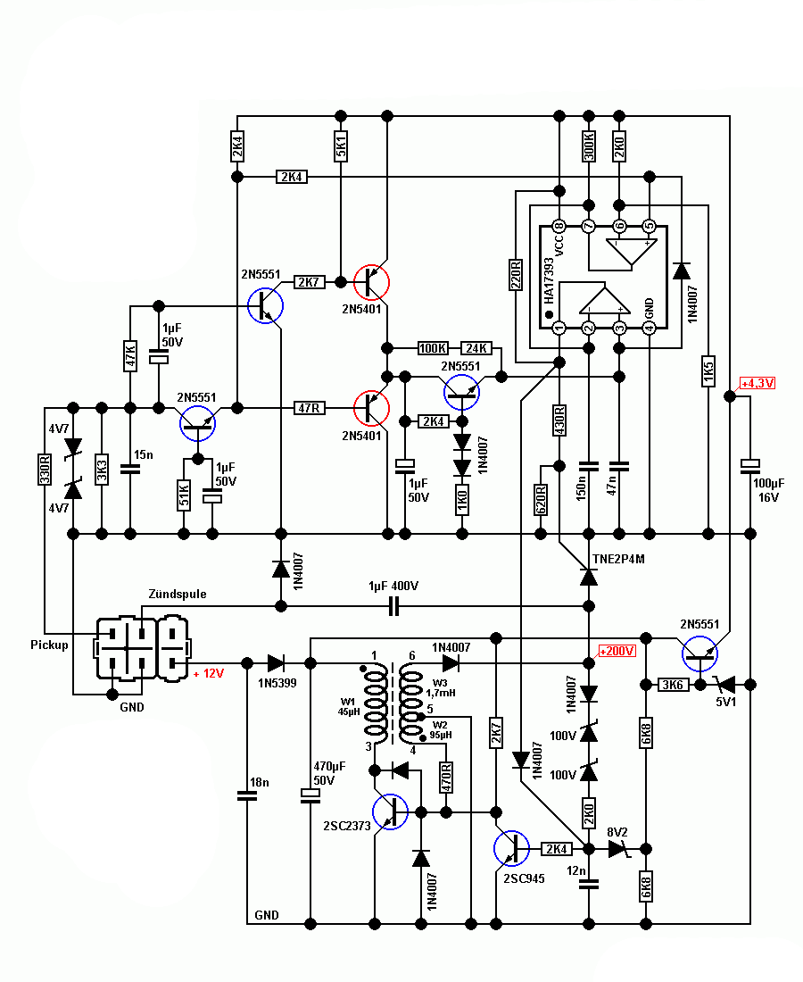

Konkret geht es um einen Thyristor eines Gleichstrom Zündschaltgerätes,
welcher getriggert werden soll.

von Axel S. (a-za-z0-9)
Und wieso dann -12V und 20mA?
In meinem Universum brauchen Thyristoren einen positiven Gatestrom. Aber
nicht bei -12V, sondern eher bei +2V.
Also scheint da noch ein bisschen was zwischen deinem Thyristor und dem
zur Steuerung vorgesehenen µC zu liegen. Was?
Blind geraten: der µC soll den Unterbrecherkontakt mit ca. 20mA
simulieren? Aber der würde doch dann gegen GND geschaltet werden und
nicht gegen -12V?
XL

von Sven (Gast)
Nein, natürlich hängt noch ein Komparator dazwischen, der letztendlich
schaltet. Anbei ein Beispielschaltplan einen solchen Zündschaltgeräts.
Und ich muss eben mit einem Mikrocontroller diesen negativen Impuls
generieren.
