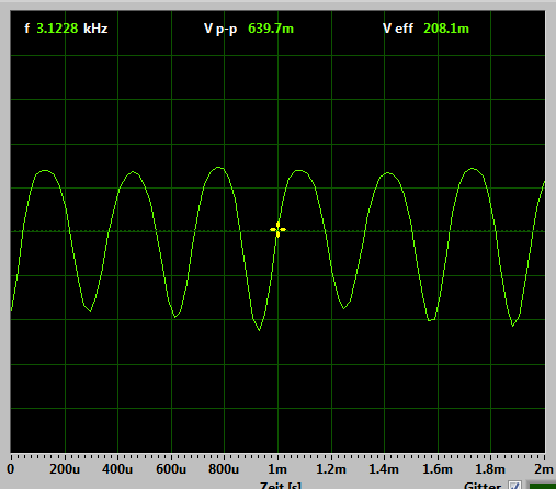

ich habe einen kapazitiven Feuchtesensor an einen Timer 555
angeschlossen, der als astabiler Multivibrator beschaltet ist. Der
Sensor ist ein KFS140-D und ich habe exakt diese Schaltung aufgebaut:
http://www.dz863.com/circuits-13-823423063-SY-HC-1_This-circuit-is-the-typical-frequency-output-circuit-using-the-timer-555.-Application-Circuit.
Als Werte für die Widerstände habe ich verwendet: R1=47k, R2=320k.
Das Problem ist nun, dass ich zwar ein wunderhübsches Signal
herausbekomme, siehe Screenshot. Aber es ist kein Rechtecksignal, wie es
sein sollte und die Frequenz stimmt auch nicht (da sollte etwas zwischen
20-30 kHz herauskommen).
Wo ist da der Fehler? Ich verstehe leider den 555 nicht gut genug, um
das zu durchschauen.

Gast #3037773
Also auf der Seite wird "Rv" erwähnt den ich da nicht finden kann.
Was kommt denn heraus wenn Du einen feste Kapazität statt des Sensors
anschließt ?
Gast #3038017
Wie groß ist denn dein C1?
Wo misst du das Signal?
Einen Sinus ausm NE555 herauszubekommen, stellt ich mir schwierig vor,
solange keine Kapazität (bzw. RC-Glied) am Ausgang hängt

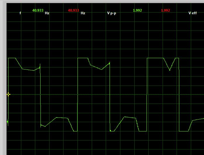

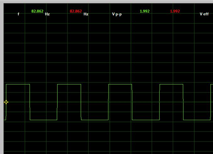

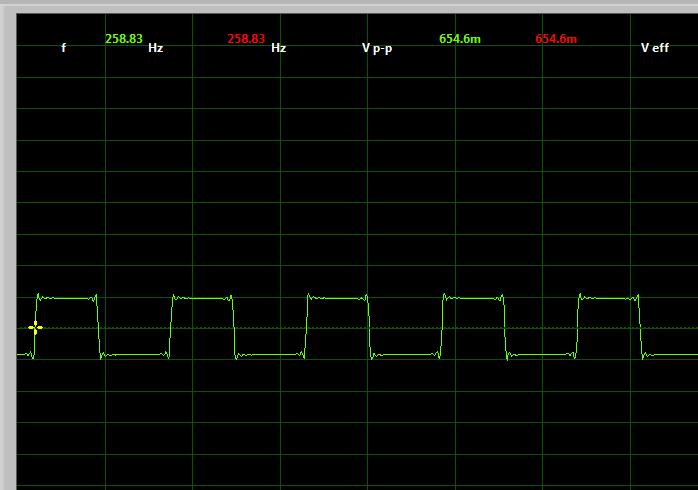

OP #3038205
Also ich hab in der Schaltung mal den KFS140-D durch Kondensatoren
ersetzt. In der Tat ergeben sich dann Rechtecksignale, siehe Anhänge.
Allerdings habe ich keinen Kondensator im pF Bereich um damit die
Ausgabe zu testen.
C1 ist wie im Schaltplan 100nF.
Das Messignal nehme ich am 555 Pin3 ab.

OP #3038700
Helmut Lenzen schrieb:
> Mit welchem Oszi misst du das?
Ja, das ist nicht wirklich ein Oszi :) Ich verwende eine Software
"Soundkarten Oszillograph V1.41" von C.Zeitnitz, deren Input vom
Mikrophoninput kommt. Dazu hab ich mir einen Adapter gebaut, der die
Messpannung auf 0.7 V runterregelt (mehr verkraftet die Soundkarte
nicht). Insofern mögen die angezeigten Werte nicht völlig korrekt sein,
aber ob es ein Rechteck- oder ein Sinussignal ist, sieht man trotzdem.
Ein echtes Oszi hab ich bestellt, das ist aber noch unterwegs...
Gruss,
Tom
#3038759
Das könnte der Grund sein. Zwar sollt es eigentlich mit der 5. Oberwelle
genug hergeben, um ein Rechteck zumindest erahnen zu lassen, aber wer
weiss wie gut dieser Soundkarteneingang ist.
Aber bei viel niedrigerer Frequenz.
Bau mal einen 555-Oszillator mit Poti für die Frequenz, also
durchstimmbar von unter 1KHz bis beispielsweise 10KHz. Alternativ kannst
du das auch mit einem µC machen. Und miss dessen Signal mit dem
Soundkarten-Scope.
