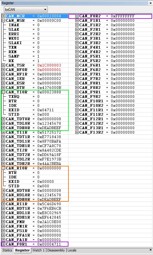

Moin zusammen,
ich möchte CAN auf dem STM32F103RB zum Laufen bekommen. Dazu nutze ich
derzeit die Loopback Funktion, d.h. das LBKM Bit im CAN_BTR Register
steht auf 1.
Ich konfiguriere einen Slot im Akzeptanzfilter, dass nur der Identifier
0x4711 durch kann. Nun sende ich einen Frame mit 8 Byte und ID 0x4711.
Er wird auch soweit wohl gesendet, das TXRQ Bit in CAN_TI0R wird von der
Hardware wieder auf 0 gesetzt. Die SW springt in die Empfangs-ISR. Im
Debugger sehe ich, dass über FIFO 0 ein Frame empfangen wurde. Die 8
Byte Payload stimmen mit den gesendeten ein, DLC ist auch korrekt. Aber
CAN_RI0R ist 0! Da müsste jetzt im Feld für den Identifier ja 0x4711
drin stehen.
ich habe den Akzeptanzfilter auch schon so konfiguriert, dass alles
durch darf: gleicher Effekt.
Hat da jemand eine Erklärung für?
Auf LPC1768 habe ich CAN problemlos am Laufen...
thanx, Arne
