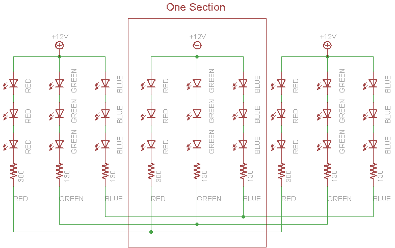

Die LED-Strips sind aufgebaut aus einer Reihenschaltung von drei weißen
LED´s und einem Vorwiderstand der den Strom auf 20mA begrenzt.

Es sind diese sehr bekannten LED-Strips die eine Breite von ca. 10mm
haben, selbstklebend sind, und es auf Rollen von 5metern zu kaufen gibt.
Auch die Strips von meinen Bekannten sind ähnlich, die in den
Möbelhäusern angebotenen sind allerdings teils in Aluprofilen
untergebracht, teils vergossen. Der grundsätzliche Aufbau ( drei Leds +
Widerstand ) ist immer der gleiche.

Seid ihr euch da sicher? Ich hatte bis jetzt zwei Streifen (die billigen
RGB aus der Bucht) wo auch jeweils 3er Gruppen ausfielen. Ich dachte
zuerst auch an defekte LEDs, der Grund war aber das sich Lötpads vom
Streifen gelöst hatten. Man konnte das nicht gleich erkennen weil die
Pads unter der LED abgerissen waren. Nachlöten war natürlich zwecklos.
Ich hab ganz dünnen Kupferlackdraht direkt an die LEDs gelötet und die
betreffenden Leiterbahnen gebrückt. Die so reparierten Streifen laufen
seit Monaten problemlos.

Gast #3037755
Danke erstmal Hans für deine Hilfe.
Aber ich glaube ich habe es noch nicht ganz verstanden.
Das ist so wie im Anhang aufgebaut. Also 3 Leds und ein Vorwiderstand.
Es sind Tricolor 5050 Leds. Aber ansonsten so wie du es beschrieben
hast.
Mit vom Widerstand verbraten meinst du 12V - (3Led * 3V) = 3V?
Was mir dabei jedoch unklar ist: wenn ich jetzt nicht nur eine Sektion
habe sondern 1 Meter also z.B. 6 Abschnitte am Stück und ich einmal vor
diesen Streifen zwei Widerstände setzte hätte ich dann trotz
Parallelschaltung der Abschnitte nicht trotzdem 180mW x 6 zu verbraten?
Desweiteren diese Rechnung 3V*0.06A=180mW ist die denn nicht auch
beeinflusst davon wie hoch ich diesen Vorvorwiderstand ansetze?
#3037807
Ja, beim parallelschalten von 6 dieser 3 hintereinandergeschalteten
"Sektionen" fließen dann 60mA*6 und wenn du nur einen Widerstand dafür
nehmen würdest (zu dem eh schon vorhandenen) müsste der die Leistung
aushalten.
Ein StepDown Wandler ist hier eigentlich das idealste.
Im übrigen sind die 20mA oder 60mA (die Maximalwerte der LEDs) nicht
gefährlich.
Wenn so viel Strom über die LED fließt dass der dünne Bonddraht schmilzt
hast du einen Schaden.
Wenn die Temperatur der LED zu hoch wird altert sie recht schnell, je
höher die Temperatur der LED desto geringer ist die Effektivität und
desto schneller altert sie. (altern heißt hier: Verlust an Leuchtkraft)
Es gibt für Silizium (rote LEDs) eine Fausformel, alle 10 Kelvin
halbiert sich die Lebensdauer. (bei blauen wird Saphire verwendet)
Also bei:
 20°C = 100.000 Stunden
 30°C =  50.000 Stunden
 40°C =  25.000 Stunden
 50°C =  12.500 Stunden
 60°C =   6.250 Stunden
 70°C =   3.125 Stunden
 80°C =   1.563 Stunden
 90°C =     781 Stunden
100°C =     390 Stunden
110°C =     195 Stunden
120°C =      98 Stunden
130°C =      48 Stunden
140°C =   sofort defekt
Ich hatte damals auch etwas mit den kleinen einzelnen LEDs rumgespielt,
aber bei denen ist es sehr schwer und kostenintensiv eine effektive
Kühlung hinzuzufügen.
Die Chips bei den 10W LEDs sind ca. 1x1mm groß und davon sind 9 Stück
vorhanden, die Aluplatte verteilt die Wärme gut und man kann sie an
einen billigen CPU-Kühler weiterleiten.
Einen Vorwiderstand kann man auch hinzufügen, der muss dann aber ein 2
Watt-Typ sein da 1 bis 1.5W an 12V erzeugt werden.
