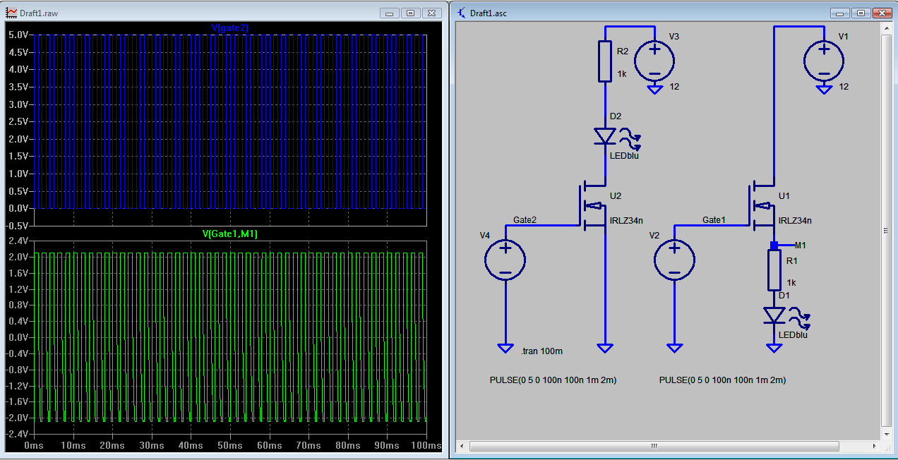

Das Problem ist folgendes: Ich gebe mit einem Atmega8 ein PWM-Signal
aus, soweit scheint alles noch zu klappen... Das siegnal führe ich an
das Gate des IRLZ34N. Maximal kommen somit also 5V aus dem Controller am
Gate an?!
Nun das Problem, irgendwie schaltet der IRLz34N nicht voll durch... Hab
an Drain 12V anliegen und zwischen Source und Masse eine 12V LED. Jedoch
werden nur ca. 3 bis 3,5V Durchgeschalten (mit einer normalen Blauen LED
getestet -> PMW an sich funktioniert). Warum werden nicht die 12V
komplett geschalten?
Vielen dank schonmal
Gruß Loca
Gast #3032581
Hau mich jetzt nicht wenn ich falsch liege... aber ist das nicht ein
N-Kanal FET? Sollte deine LED für Schaltbetrieb dann nicht zwischen +
und Drain? Also Source-Schaltung ( vgl. Emitterschaltung )
