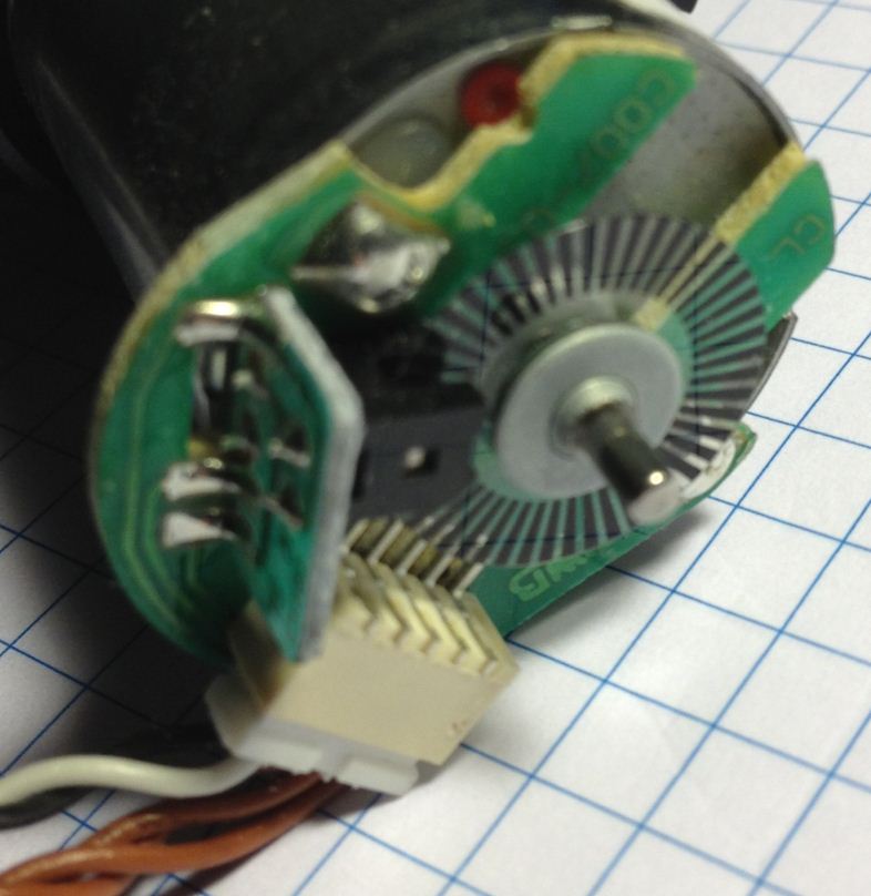

Hallo Mikrocontoller-Forum,
ich kenne mich noch nicht so gut in der Elektronik aus und habe daher
folgende Frage:
Ich habe aus einem alten Drucker einen Motor ausgebaut. Auf dem Foto
sieht man die Rückseite des Motors.
Handelt es sich dabei um einen normalen Bürstenmotor (Versorgung über
die Kabel: schwarz/weiß) und eine Lichtschranke mit so einer
"Strichscheibe" (Drei braunen Kabel)?
Die Lichtschranke könnte dann mit einer Schaltung direkt am
Mikrocontroller anschließen. Über Lichtschranke kenne ich die
Drehgeschwindigkeit und damit durch Integration auch die Strecke für die
Motoransteuerung?
Für den Motor würde ich einen Motortreiber benötigen?
Stimmen meine Annahmen bzw. könnte man das so machen?
Die drei braunen leitungen sind für die gabellichtschranke zuständig.
Deshalb gibt es noch eine S/W-Scheibe an der Welle des Motors.
Vermutlich zur Bestimmung der Position oder der Drehzahl.
Du kannst die Platine am Motor einfach ablöten und den Motor über seine
beiden Anschlüsse mit einer Gleichspannung (z.B. einer Batterie)
betreiben. Dann sollte er sich drehen.
