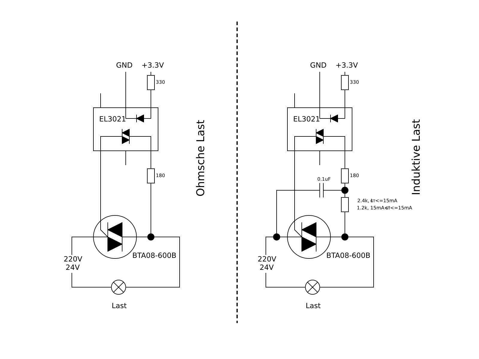

fühle ich mich immer noch nicht. Deshalb gleich kurz und bündig mein
Problem. Ich möchte einige (viele) 24V Wechselstromventile per
Mikrocontroller schalten. Den Übergang vom Mikrocontroller (Raspberry)
schafft ein MOC3021/MOC3032 oder ähnliches. Die Applications Information
dazu liefern die angehängten Schaltungen. Die Schaltung für ohmsche
Lasten funktioniert völlig problemlos und wie gewünscht.
Mein Problem ist das Verständnis für diese Schaltungen. Die für
induktive Lasten enthält wohl eine Art Snubber, den aber vor dem Triac.
Wie sieht es danach aus? Die Werte für die Widerstände kann ich nicht
nachvollziehen. Erstaunlich finde ich die Tatsache, dass ich im Internet
Schaltungen für 24V finde, die den 180 Ohm Widerstand umgeändert
übernehmen obwohl dieser in einer Schaltung für 220V auftaucht. Auch
hier ein Fragezeichen.
Eine weitere Frage die sich mir stellt: Schalte ich besser 230V per
Triac und setze danach einen ganz normalen Trafo oder ist es besser die
24VAC nach dem Trafo zu schalten?

Wenn du statt des MOC3021 den MOC3041 nimmst, ersparst du dir schon mal
viel Ärger durch deren eingebauten Nulldurchgangsdetektor - es sei denn,
du möchtest die Ventile nicht nur öffnen und schliessen, sondern auch
auf Zwischenwerte einstellen.
Ansonsten ist der Snubber für den Triac wesentlich unproblematischer,
wenn  du die 24V schaltest und nicht die 230V. Übrigens gibt es aus
BTA/BTB Serie auch 'snubberless' Triacs, bei denen du dir das ganz
sparen kannst. Im Regelfall ist der Snubber direkt parallel zu den
Anoden des Triac und nicht so, wie in deinen jeweils rechten Schaltbild
Auszügen.

Es gibt sehr viele Schaltungen im INet für die Ansteuerung induktiver
Lasten. Da werden Snubber eingesetzt, um die schnellen Spannungsanstiege
für TRIACs abzuschwächen.
Wenn man einen TRIAC mit einem OptoTRAIC schaltet, braucht man zwei
davon !
Es gibt jetzt auch TRIACs in snubberless (parallel geschaltete
Thyristoren) und es gibt auch OptoTRIACs, die hohe dv/dt aushalten
(FOD420-family, IL420-family). Ich denke mit diesen OptoTRIACs und einem
Leistungs-TRIACs kann man alles schalten ohne Snubber.
Wieviel Strom soll den geschaltet werden ???
Bis 1A geht es einfacher...
