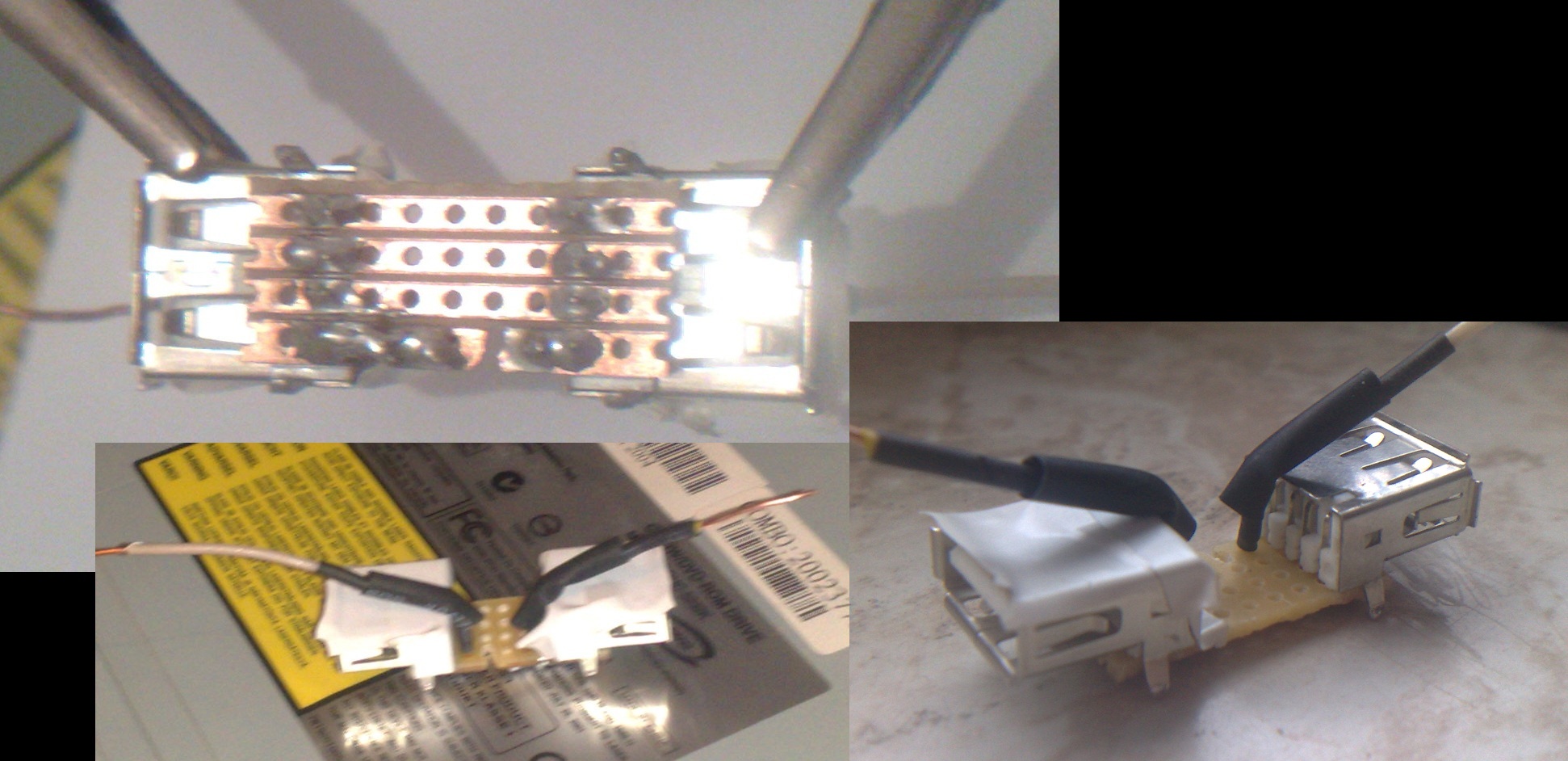

Ich habe mir zum Messen für USB Festplatten eine Art Messpunkt Gebaut.
Damit Ich Genau weis Wie Viel Strom sich die Festplatten Abgreifen.
PROBLEM:
Ich hänge das Multimeter rein und auf den Wert von 250mA (Maus soll
keine 100mA brauchen also Rein.
PC eingeschalten Maus eingesteckt Sicherung durch HÄÄ?
Also ALLES noch mal Ab und Neues PCB Stück alles noch verzinnt zur
Sicherheit neue Sicherung eingesteckt 2te Sicherung durch???
So auf 10A Gestehlt und NIX PC bleibt an was beim Kurzschluss ja nicht
der Fall wäre aber gehen tut weder Maus noch Pad noch USB Sticks OHNE
Messpunkt geht die aber sofort.
Dachte ich mir Falsch belegt noch mal geguckt bei Google nö alles
Richtig.
Jetzt gehen mir die ideen aus.
Kann mich mal einer neu verkabeln?
DANKE
Was erwartest du? A-Buchse auf A-Buchse, bei der eine 180° gedreht ist
und die Leitungen einfach straight durchverbunden sind...
Klingelt's? Wenn das funktionieren soll, dann muss eine der Buchsen auf
die Unterseite.
Ralf
Ich habe schon zweimal erlebt, dass mehrere USB-Sticks
(Merchandising-Artikel) an einer auf dem Mainboard um 180° gedreht
angeschlossenen Gehäusebuchse geschrottet wurden. Selbes Prinzip bei dir
- funktionieren deine noch?
Stecker seitenverkehrt anzuschliessen ist natürlich ein peinlicher
Fehler, aber EIGENTLICH sollte nichts passieren: der USB-Ausgang sollte
auf 100mA begrenzen und das angeschlossene Gerät sollte eine Schutzdiode
gegen Falschpolung haben. Aber eben nur eigentlich.
