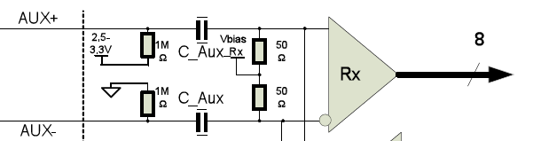

Ich vesuche mich gerade daran, die Auxilliary Signale von DisplayPort
mit einem FPGA zu dekodieren. Dazu gehört die Eingangsbeschaltung, wie
sie gemäss Standard im Bild DP_AUX_RX.PNG zu sehen ist. C_Aux ist 100n

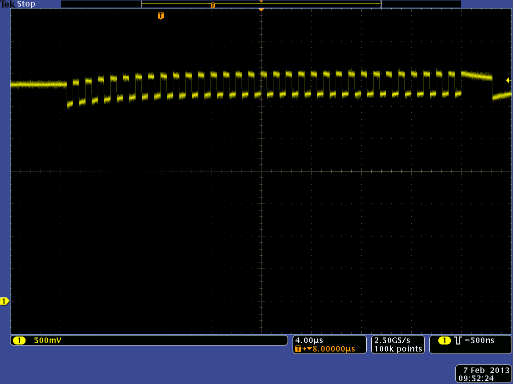

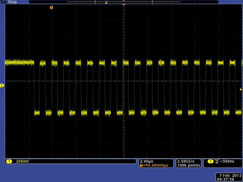

und Vbias_RX 3.3V. Die Signale, welche ich am Stecker bei AUX+ messe
sind im Bild Signal_Sink_Connector.png zu sehen, am FPGA ists
Signal_FPGA_Pin.png. Ganz offensichtlich kann mein FPGA damit nichts
anfangen :-) Die grosse Frage ist nun, was da falsch ist? Ich habe
Schaltungen gesehen, die gehen ohne den 50 Ohm Pull-Up (der ist dann
wahrscheinlich on-chip) direkt in einen FPGA, da funktioniert das Ganze
auch irgendwie. Ich habe den 50Ohm extern und "ganz normal" 3.3V LVCMOS
als I/O-Termination.

100n und 50R sind schon mal ein ganz schöner Happen, sollten aber nicht
solche Auswirkungen haben. Die interessante Frage ist aber auch, wo die
beiden Verbindungen hingehen, die im Bild nach unten verschwinden,
direkt am Eingang des Differenzverstärkers.
Die gehen auf einen Transmitter, da der AUX-Channel bidirektional ist.
Da kommt noch ein TX, wie oben der RX abgebildet ist, ohne zusätzliche
Komponenten.
Die gestrichelte Linie ist der Sink-Connector, das habe ich noch
vergessen zu schreiben.
