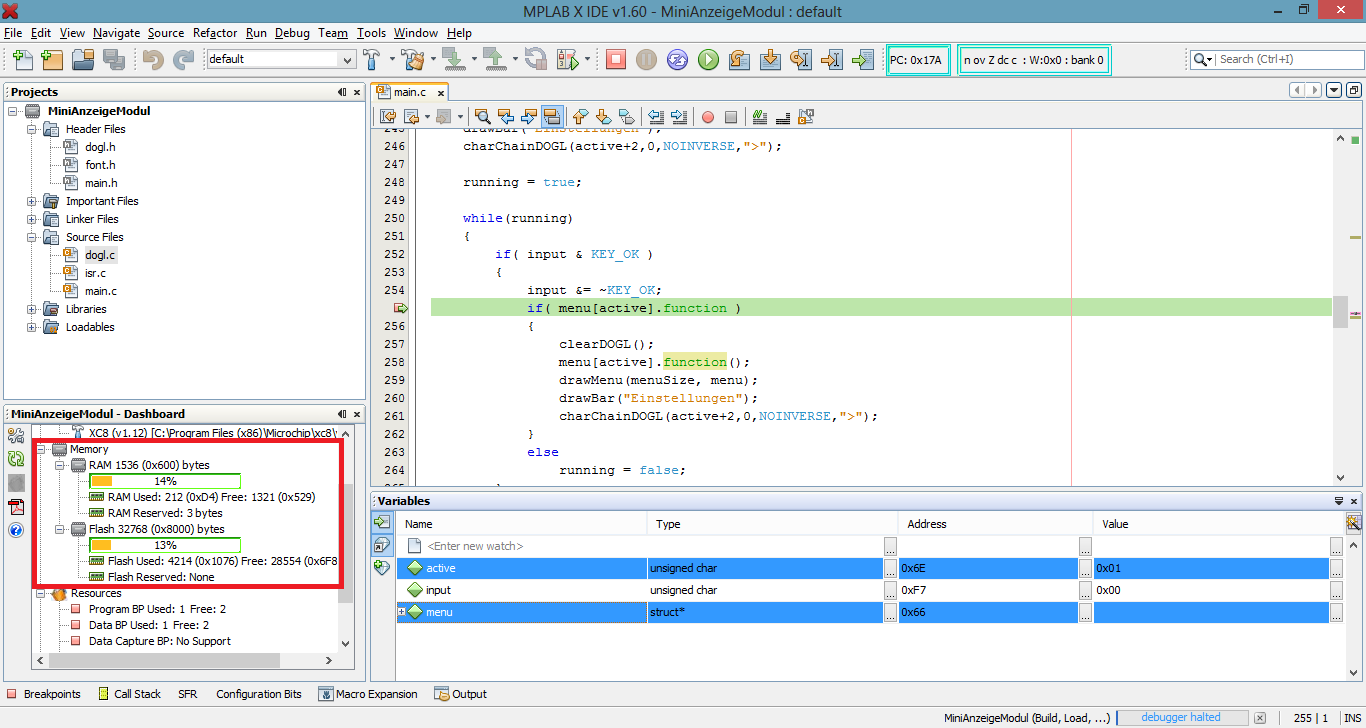

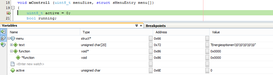

Das Menü wird korrekt aufgebaut (Display) und ich kann mit dem Cursor
zwischen den drei Menüpunkten wandern. Doch egal welchen Menüpunkt ich
anwähle (activ = 0,1,2) nach dem Drücken der OK (KEY_OK) Taste wird
IMMER der else Zweig ausgeführt:
input &= ~KEY_OK;
if( menu[active].function )
   clearDOGL();
   menu[active].function();
   drawMenu(menuSize, menu);
   drawBar("Einstellungen");
   charChainDOGL(active+2,0,NOINVERSE,">");
else
   running = false;
Sicherlich nur ein kleiner Schnitzer irgendwo aber ich finde ihn nicht
Viele Grüße, Nico

von Sebastian W. (sebastian_w29)
Ich seh keinen Fehler, ausser vielleicht einem race auf input, aber der
kann ja nicht in den else-Zweig führen. Kannst du die Änderungen von
active irgendwie mitprotokollieren?
Mike, er will an der Stelle die Funktion nicht aufrufen, er will prüfen
ob die Funktionsadresse NULL ist (=Exit). Nico, du solltest in deiner
struct da mal explizit 0 hinschreiben ...

@all: Ich habe es debuggt. Die Variable activ ist definitiv 1. Ich werde
es jetzt aber nochmal genau prüfen..

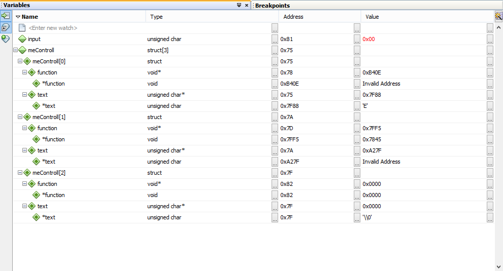

Anscheinend zerhaut es dir den stack? Mach deine struct doch mal
testweise global.

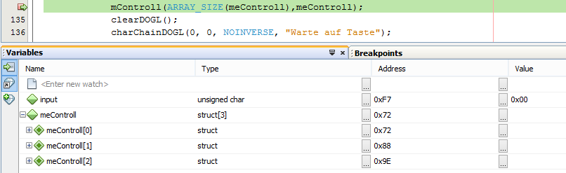

von PIC N. (eigo) Benutzerseite
> testweise global.
Das ist es! Aber ist der Stack so klein? Ich meine so tief gehe ich doch
eigentlich gar nicht, oder?
Der stack ist wohl nicht zu klein, der stack wird wohl zerschossen. Aber
wo? Das könnte überall sein. Hast du beim Testen bisher immer auch Exit
getestet? Wenn dann die NULL in der struct fehlt, wird vielleicht
zufällig eine Funktionsadresse angesprungen, und der Code dort macht
üble Sachen mit dem SP?

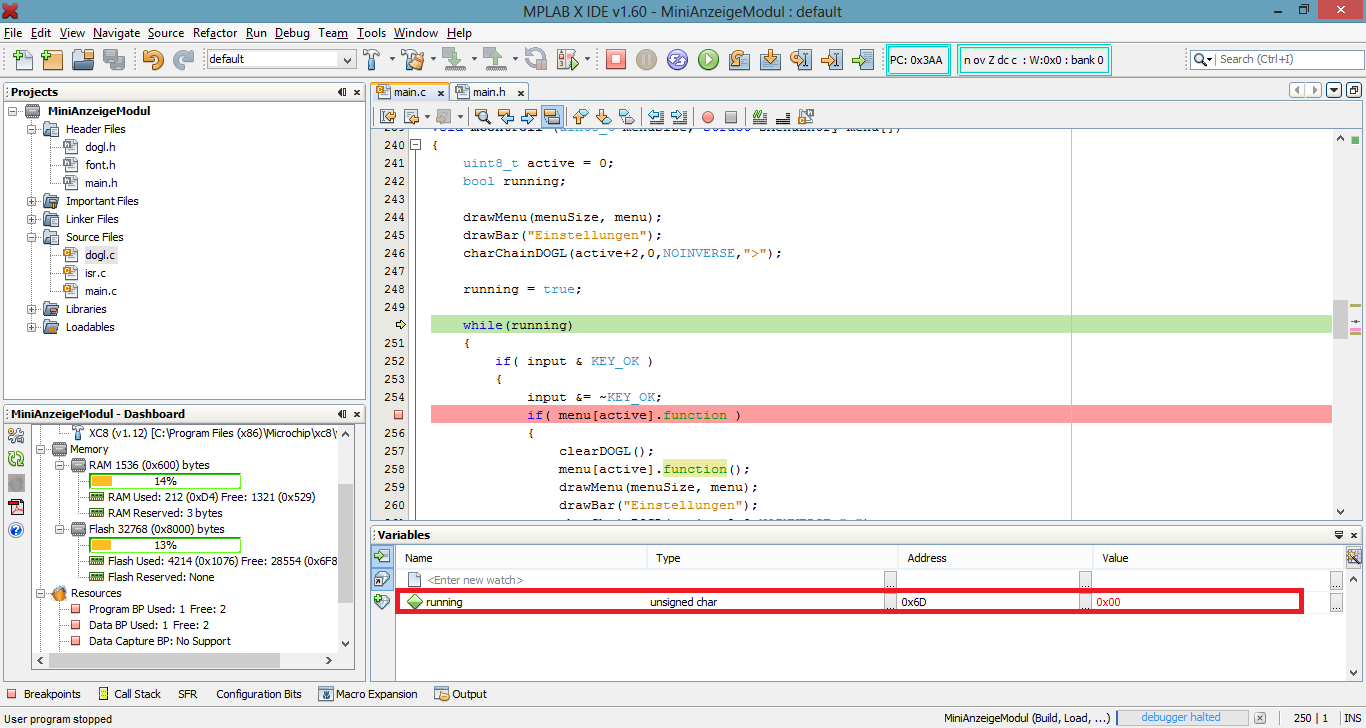

Folgendes (gerade debuggt):
* Ich gehe mit OK in die Funktion mControll
* Ich drehe den Drehgeber, sodass das Display Exit als angewählt zeigt
* Die Variable activ hat nun den Wert 0x02
* Ein weitere Klick OK bringt mich zur if/else
* activ ist definitiv(!) 2
* Es geht in den else-Zweig
* Und somit zurück zu main
So, dass ist bei Exit ja auch so gewollt.

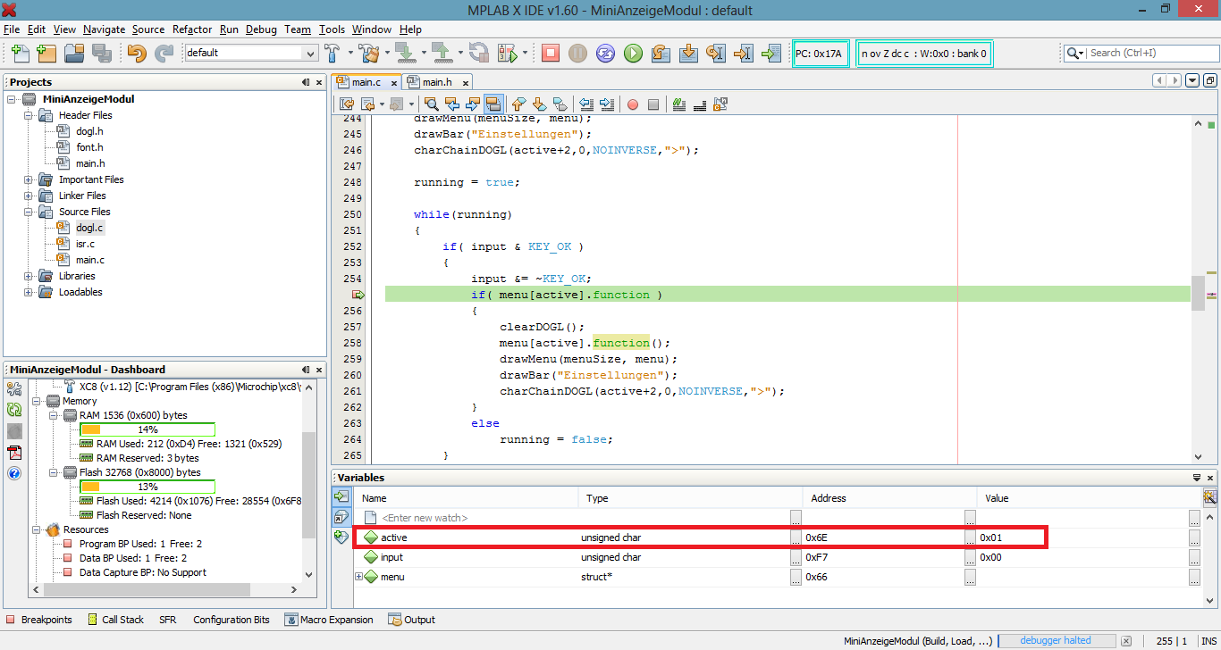

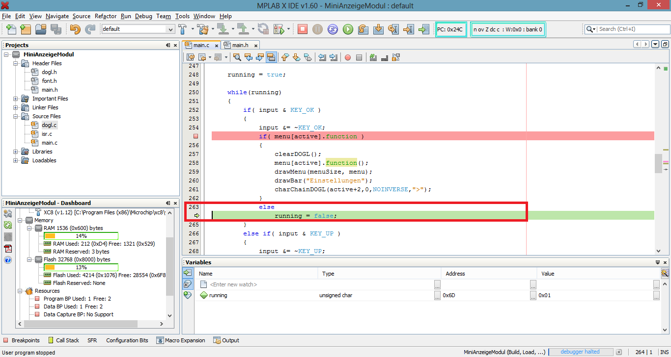

Neues Szenario:
* Ich drehe den Drehgeber, sodass das Display Informationen als
angewählt zeigt
* Die Variable activ hat nun den Wert 0x01
* activ ist definitiv(!) 1
Das ist nur leider nicht gewollt.

Und kannst du den Ausdruck menu[active].function auch auswerten, welcher
Wert rauskommt? Ich sehe nicht, aus welchem Grund da NULL rauskommen
sollte...
Und das Struct global funktioniert?
Ok, vielleicht läuft der Stack wirklich über. Wie ist denn die
Speicherbelegung zur Zeit? Du benutzt ja sehr viele Textkonstanten die
alle sowohl flash als auch SRAM fressen ...

Um die anderen Fragen zu beantworten habe ich mal einen Screenshot
gemacht. Ach und: Ja, wenn ich das Struct nicht innerhalb von main
sondern global definiere, dann geht es.
Da scheint in der Tat bei "menu" was nicht zu stimmen oder?

menu sollte doch vom typ struct sMenuEntry * sein, keine Ahnung wie dein
Debugger das handhabt

Aber ich kann mir nicht vorstellen, dass das zum Fehler führt, oder
überhaupt ein Fehler ist. Evtl zeigt er nur struct*, denn es wird ja vom
Funktionspointer der richtige Typ erkannt, aber die Werte sind NULL.
Kannst du mal zum Spass in der void mControll (uint8_t menuSize, struct
sMenuEntry menu[]) den Funktionspointer noch mal zuweisen und kucken obs
dann geht?

von Karl H. (kbuchegg)
Woran machst du eigentlich fest, dass du immer in den else Zweig kommst?
Der else Zweig bricht die Schleife ab.
Aber nur weil die Schleife abgbrochen wird, bedeutet das nicht
zwangsläufig, dass das über den else passiert.
Ich mache es jetzt mal so mit Screenshots.. Habe nämlich langsam schon
eckige Augen o.O
Also running wird definitiv auf null gesetzt.

von Mike M. (mikeii)
Dann funktioniert das auch.
Bei deinem Letzten Screenshot war auch schön zu sehen, dass input den
Wert 1 hatte, aber der dazugehöriger Pointer hatte den Wer NULL.
Prüfe mal vor Aufruf der Funktion, welchen Wer der Pointer in der Main
hat, und welchen direkt nach dem Einstig in die Funktion.
Oh my. != NULL, wow.
Wir können glaube ich davon ausgehen das die Funktionspointer mit null
überschrieben werden. Das scheint der Debugger ja zu bestätigen. Aber
warum?
Nico, in welche Richtung wächst der Stack auf deinem Prozessor?
Ich frage, weil im Debugger 'menu' auf 0x66 zu liegen kommt, und wenn
wie mir scheint der Stack gegen 0 wächst dann kommt da ja bald der
IO-Bereich ...
LG, Sebastian

5.1.2.2 Return Stack Pointer (STKPTR)
The STKPTR register (Register 5-1) contains the Stack
Pointer value, the STKFUL (stack full) Status bit and
the STKUNF (Stack Underflow) Status bits. The value
of the Stack Pointer can be 0 through 31. The Stack
Pointer increments before values are pushed onto the
stack and decrements after values are popped off the
stack. On Reset, the Stack Pointer value will be zero.
The user may read and write the Stack Pointer value.
This  feature  can  be  used  by  a  Real-Time  Operating
System (RTOS) for return stack maintenance.
After the PC is pushed onto the stack 31 times (without
popping any values off the stack), the STKFUL bit is
set.  The  STKFUL  bit  is  cleared  by  software  or  by  a
POR.
So siehts wohl aus.
Nico. Kann es sein, dass dein Text Feld früher mal eine andere Länge
hatte?
Lösche mal alle Object Dateien und compiliere ALLES neu. Achte drauf,
dass auch wirklich alles kompiliert wird!
In den Header Files hat er sich zwar die Dinge unlogisch und nicht
geschickt verteilt, aber so richtig einen Fehler seh ich da auch nicht
drinnen.
> hatte?
Meinst du in der Deklaration die Größe von 20 oder bei der Definition?
1) Was heißt alle, ich konnte nur eines finden.
2) Wie kann/soll ich sicherstellen, dass alles kompiliert wurde?
> drinnen.
Ich würde mich freuen, wenn du mir etwas darüber sagen könntest.
>> hatte?
Die 20 stehen nur bei der Deklaration.
ALso hier
struct sMenuEntry
    char text[20];
    pMenuFnct function;
waren die 20 früher mal anders?
Auf deinem Pfad zum Projekt muss es irgendwo ein
main.o, menu.o, dogl.o, isr.o  geben.
lösche alle runter
Gibt es in deiner IDE kein Logging Fenster, in der Meldungen
durchlaufen, was beim Build alles passiert?
Siehe die unmittelbar vorhergehende Post
Einfach alles aus dem build Verzeichnis löschen, nur den Sourcecode
übrig lassen, dann sollte alles neu compiliert werden.
Mit den Header Files meint er folgendes:
Nur die Main Funktion in der main.c und in der main.h das nötigste.
Eigentlich sollte alles in die menu.c und menu.h ausgelagert werden was
eben mit deiner Menüführung zu tun hat. Display Steuerung in eine
display.h und display.c, etc.
So hast du alles sauber aufgeräumt.
Und dann bindest du alles über das main-File ein.
Das hatte ich zu spät gesehen, hattest deinen Beitrag wohl noch einmal
bearbeitet. Zu meiner Verteidigung: Genau so hatte ich es auch alles bis
dieses Problem auftrat..
Ich werde das Projekt jetzt nochmal komplett neu machen. Ich hole mir
die C und H Dateien raus, lösche das Projekt erstelle ein neues und
binde die Dateien wieder ein. Ich melde mich..
Vielen Dank, nochmal.
@KHB: Genau so hatte ich es und habe ich es nun wieder.
@Mike: Ich denke auch, dass ist keine schlechte Idee (hatte bisher immer
nur eine ältere Version in der Cloud).
Noch eine allgemeine Frage:
Die Datei main.c - In wie weit kann ich bzw. sollte ihr hier Funktionen
rein pfeffern. Denn zum Beispiel die Funktion für meinen Drehgeber,
dafür lohnt es sich doch nicht eine extra C Datei zu erstellen.. Also in
wie weit schreibt man IN die main.c?

Wie gesagt, prüf genau vor dem Funktionseintritt und direkt danach,
welche Werte die Funktionspointer haben und poste das Ergebnis
Hier einmal beim Aufruf (in main.c) und direkt nach dem Ankommen in
(menu.c).

Und poste den ersten Screenshot, wobei du das meControl aufklappst
Okay wenn das so geht ist es ja okay.
Aber poste doch mal den Screenshot mit dem geöffneten Baum
Verzeihung, dass habe ich glatt überlesen.
Das ist direkt vor dem Aufruf.
> [open_tree.png]
Die Adresse von input liegt in einer Lücke innerhalb von meControll?
Dieser compiler ist aber hoch intelligent.
Ist das jetzt ironisch gemeint? ^^
Was sind denn die Adressen von lastKeyDown und encstate?
lastKeyDown --> 0x3C
encState    --> 0x3B
> Initialization of auto structures Structures which are auto cannot be
> initialized. Simply define the structure and assign values separately.
> Also, kannst du meControl1 mal wie gehabt in main() definieren, aber die
> Werte einzeln setzen?
Das funktioniert! Ist aber umständlich. Ich denke, dann werde ich bei
der Version mit in main() als static definiert bleiben.
