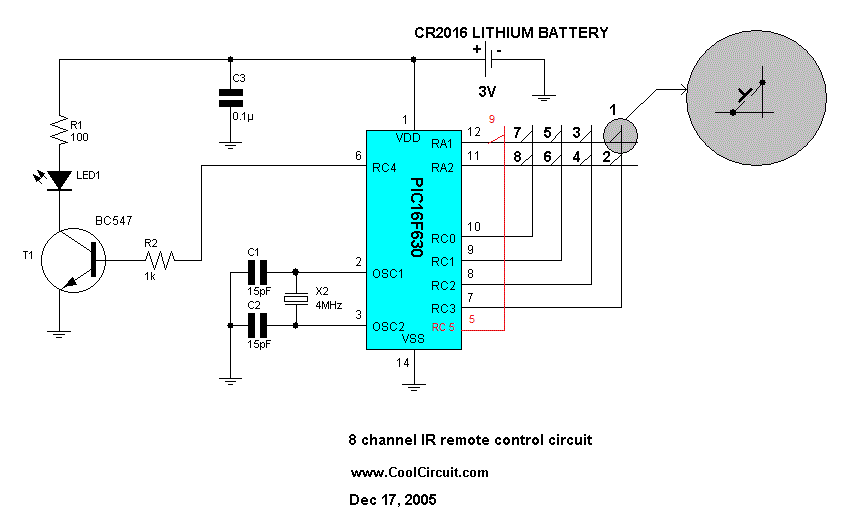

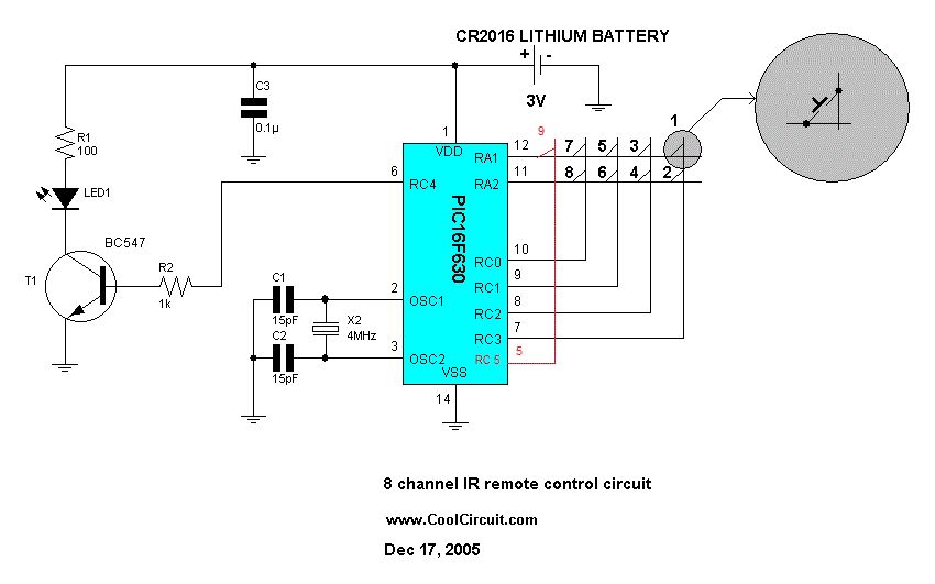

Hallo liebe Gemeinde,
ich bräuchte mal einen fachlichen Rat und evtl. auch Hilfe bei einem
Problem mit der Senderschaltung ( Bild ).
Mein Problem ist, das ich für mein Projekt einen Sender mit 9 Tasten und
Befehlen brauche, diese Schaltung aber nur 8 hat.
Kann man da einen weiteren Taster ( im Bild in Rot eingezeichenet)in
dieser
Weise einbinden?
Und wie kann ich die Programierung in der Hexdatei, ASM ( Mplap)
abändern?
Die Beschreibung und weitere Details findet man hier:
    http://www.coolcircuit.com/project/8chrem/index.html
Bin in Sachen Mikrocontroler und Programmierung Neuling,
aber lernwillig!
Besten Dank im Voraus
Karsten

#3035715
> abändern?
Kannst du komplett vergessen. Siehe PeterII.
Aber was sitzt denn auf der anderen Seite? Wertest du das selber aus?
Dann könnte man nämlich eine der 8 Tsaten als Shift-Taste auswerten und
hätte mit den verbliebenen 7 Tasten jeweils 2 Funktionen zur Verfügung.
Halten der Shift-Taste und gleichzeitig Drücken wie bei einer Tastatur
wird wohl nicht gehen. Aber einmal Shift drücken und dann die Taste wäre
wie bei vielen Taschenrechnern. Muss dann nur entsprechend ausgewertet
werden.

#3035734
Karsten S. schrieb:
> Es sollte also auch möglich sein diese Sendeschaltung zu ändern.
> Deshalb war meine Frage auch nach dem "wie".
Entschuldige wenn das jetzt nach einer Binsenweisheit klingt und es ist
sicherlich auch nicht die Antwort, die du dir (insgeheim) erhoffst:
Indem man das Assembler File sich in seine PIC-Assembler
Entwicklungsumgebung holt, es analysiert, und die entsprechenden
Änderungen bzw. Ergänzungen macht.
Wenn du in der Hoffnung lebst, da müsse man nur 3 Zahlenwerte
austauschen, dann liegst du falsch. Man muss schon wissen, was man tut.
Für einen Neuling ist eine derartige Modifikation nichts. Da muss schon
Vorarbeit in Form von Lerneinheiten geleistet worden sein, ehe man sich
da drannsetzen kann.
Schaltungstechnisch sehe ich jetzt erst mal auf Anhieb kein Problem, da
an einen freien Pin einen weiteren Taster anzuhängen.
OP #3035741
Dank an Tosh,
und verzeihung für die ungünstige Formulierung.
Zu meiner Frage bezüglich der technischen Änderung im Bild, ist das so
machbar oder eher nicht.
Dann die Frage, kann ich mit winpic die ASM Datei ändern?
Beste Grüße
Karsten
#3035755
Ich gebe allerdings noch einen Gedanken dazu ab.
Oft ist es so, dass es mit der Zahl 8 eine besondere Bewandtnis hat. 8
Bit bilden 1 Byte. Wenn es also so ist, dass in dieser Schaltung deshalb
8 Tasten möglich sind, weil in der Auswertung dieses 8-Bit <--> 1 Byte
Prinzip eine besondere Rolle spielt, dann ist es auch softwaretechnisch
meist nicht mehr trivial einen weiteren Taster dazuzuhängen. Denn dann
stellt sich raus, dass wesentliche Teile der Tastenerkennung bzw.
Verarbeitung neu gemacht werden müssen, weil man dann eben nicht mehr
mit 1 Byte über die Runden kommt.
Das kann so sein, muss es aber nicht. Ich habe den PIC Code nicht
analysiert. Es ist nur eine Beobachtung aus der Praxis, dass hinter
Zahlen die eine 2-er Potenz sind oft ein spezieller Grund steckt, wobei
die 8 eine gewisse Sonderrolle hat. Eine "Erweiterung" von 6 auf 8, oder
von 7 auf 8 ist meist kein Problem. Muss aber die magische Grenze 8
überschritten werden, dann tauchen oft unvermutet Probleme auf, eben
weil dann manchmal komplette Strategien gewechselt werden müssen und man
im Grunde dann schon eine Erweiterung von 8 Bit auf 16 Bit macht.
Muss nicht sein, kann aber sein. Die Analyse des Codes bringt Klarheit.
#3035769
Karsten S. schrieb:
> Hallo,
> ich will ja nicht die gesammte datei ändern, sondern nur eine
> zusätzliche Taste mit einem zusätzlichen Sendebefehl integrieren, das
> kann doch nicht so schwer sein.
Für jemanden der's kann, ist es das wahrscheinlich auch nicht.
Da du gesagt hast, du bist lernwillig: da kann ich dann eigentlich nur
noch sagen - ja, warum lernst du es dann nicht?
lernen bedeutet nicht, dass andere deinen Job machen und du siehst zu.
www.sprut.de
Und nein, ich will dich nicht demotivieren oder frustrieren. Mir stoesst
nur dieses immer gleiche "Ich bin lernwillig - bitte macht es mir"
mittlerweile schon ziemlich sauer auf.
Wobei du ja damit nicht alleine, weder der Erste noch der Letzte bist -
auch das muss mal gesagt sein.

#3035781
Karsten S. schrieb:
> Danke und Verzeihung ,
> das
> habe ich übersehen.
> Wo kann ich denn die nötigen Informationen ( ob das 8-Bit <--> 1 Byte
> Prinzip ) in dieser Schaltung angewendet wurde oder nicht herbekommen?
Es geht nicht um die Schaltung!
Die Schaltung ist Pillepalle.
Es geht um die Programmierung! Eine µC-Anwendung steht und fällt mit der
Programmierung. Die ist es, die einen µC so universell benutzbar macht.
Die Schaltung macht von dem Projekt vielleicht 10% aus. Die restlichen
90% Gehirnschmalz stecken in der Programmierung!
