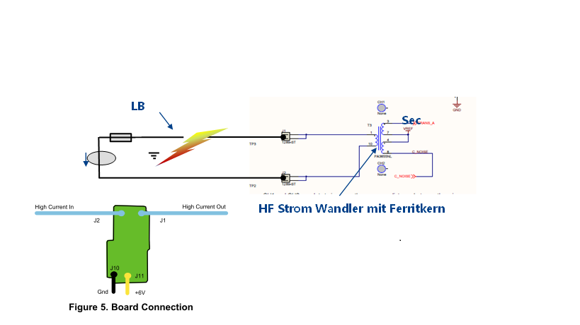

Ja stimmt , war nur paar wörte, die im Luft schweben .
Im Anhang ist eine Schaltung , diese dient angeblich  zur
Rauschen-Erfassung von Störsignale in Potovoltaik Anlagen bzw. in der
Verkabelung
ich würde gerne die Schlatung verstehen und analysiern . das gehört im
rahmenen meiner Projektarbeit in der FH .
zu der Schaltung :
* über die prim Seite des Trafos ( HF Stromwandler ) wird der strom
erfasst
  der Eingang Signal ist ein DC Spannung , sind solche Transformatoren
nicht für AC-Spannung geeignet ?
* Der Ausgang Signal geht zu einem ADC und nachher zu einem MC : für
mich ist das eine typische Strommessung über mikrocontroller  oder
messen sie hier nur das AC-Rauschen des DC Eingang-Signals   ?
* Wäre möglich dieses Trafo mit einem Hallsensor zu erstzen ?

von salo t. (ben-mar)
@ Christian L
Schau was ich gepostet habe
zu deiner fragen :
*der Eingangsignal erstreckt sich bis zu mehrere Gigaherz
*DC Spannug als mögliche Quelle ist ein PV Anlage (DC seite)

Die Schaltung ist ein Wechselspannungsverstärker für Niederfrequenz. Der
erste OP scheint die Maximalspannung zu begrenzen mithilfe der beiden
Dioden. Die nächsten beiden OP sind Hochpassfilter, danach zwei
Tiefpassfilter. Der letzte OP verstärkt nochmal.
Durch die Hochpässe und schon vorher durch den Trafo gibt es natürlich
eine untere Grenzfrequenz, DC kommt nicht durch.

Wie kommst du dadrauf dass die Schaltung  für niedrige Frequenz ist ?
* stimmt die Beiden Dioden  begrenzen das Eingangssignal auf
+-(0,7V+(R99*i))
* ich dachte der erste OP ist ein nicht inventierender Verstärker um
faktor 10(1+9,09/1) ,
  U15A & U18A  bilden  Butterworth Hochpass Filter 4. Ordnung
  U14B,U15B und U18B bilden ein Tiefpass filter 5. Ordnung
und der letzter OP ist ein Verstärker
im Anhang ist auch ltspice Modell, kannst du bitte ein Auge drauf werfen
komischerweise der Eingangssignal ist eine DC Spannung aber nicht bei
normalen betrieb , soll die Spannung sich ändern überträgt der
Stromwandler (trafo) Energie auf der sekundäre Seite
Änderung in der Sinne von Schaltvorgang, Kabeldurchbruch.... also die
Spannung verlaüft nicht mehr lineare sondern fehlt  mit einen du/dt ab
bzw auch  der Strom mit di/dt
kann es sein dass auf dieser art , dass das Rauschen in der Verkablung
gemessen und verarbeitet wird  ?
wie lässt sich am bestens diesen filter simuliern , fehlt dir /euch ein
Prog dafür ein ?

von Christian L. (cyan)
Die Operationsverstärker haben ein Verstärkungsbandbreitenprodukt von
17MHz. Die erste Stufe verstärkt das Signal bereits um den Faktor 10,
somit bleibt eine maximale Frequenz von 1,7MHz. Außerdem folgt noch ein
Tiefpassfilter 5. Ordnung mit einer Grenzfrequenz von etwa 100kHz. Die
maximale Frequenz ist also weit weg von GHz.
Laut Beschreibung handelt es sich um einen Arc Detect Analog Frontend.
Die Schaltung dient also lediglich dazu die durch einen Blitz
verursachte Helligkeitsänderung zu erfassen und sie aufzubereiten. Also
keine Schaltung zum Messen von Rauschen.

http://www.ti.com/lit/ug/snoa564f/snoa564f.pdf
Also das ist die Schaltung. "...noise in the band of frequencies between
40 kHz and 100 kHz was selected for arc detection" darunter liegen
Schaltnetzteile, darüber ist die Schwankung je nach Leitungsführung zu
groß. Das Rauschen ist breitbandig, aber möglicherweise durch wesentlich
stärkere Schmalbandsignale "gestört". Auf Seite 7 des PDF ist so ein
Spektrum mit/ohne das gesuchte Rauschen durch Spannungsüberschläge zu
sehen.
@ Christoph Kessler & Christian L.
Erkennungskriterium für die Spannungsüberschlag "Lichtbogen"  ist das
Rauschen im Frequenzbereich von 40 kHz bis  100 kHz, Die Geometrie der
Verkabelung in einer typischen PV-Anlage führt zu einer gravierenden
Änderung der Rauschstromdichte oberhalb von 200 kHz in Abhängigkeit von
der Frequenz. in andere Publikation schreiben sie (TI) dass es das
Auftreten von LB Rosa Rauschen (1/f oder pink noise verursacht ).
Schaltungstechnisch :
*am Eingang des Trafos( Pins 1-10) liegt eine DC Spannung, Falls ein
Spannungsüberschlag auftritt wird der Stromkreis geschlossen siehe das
Bild im Anhang  ,
Im Datenblatt des Trafos ( Stromwandler nur mit einer Wicklung am prim
Seite ) steht Useful operating frequency from 50kHz to 500kHz
-was hat diese Aussage zu bedeuten ? dass alles was unter 50 Khz und 500
KHz rausgefiltert wird ?
Hast du/ habt ihr  den Rest der Schaltpläne gesehen (siehe Anhang , sie
sind auch online verfügbar) ? der Ausgangsignal von dieser Kaskaden
Verstärkung und Filter geht zur einem ADC und nachher wird´s vom uc
gelesen , für mich ist ein Strommessung aber anscheinend ist ein
Rauschen Erfassung  und der uc bewertet den ADC Wert.
* wird der Verlauf der Spannung um 200(ü) verkleint (Ausgang des Trafos
3-7) ? oder wird nur der AC Anteil (Rauschen ) erfasst, und vom ADC
gelesen ?
* im Ltspice ist schlecht sowas zu Simulieren , was würdet mir empfehlen
um das Verhalten  dieser Filter und Gain...(Analoge Signal Verarbeitung
)  zu verstehen und nachzuvollziehen.

Ich habe die Applikation von TI noch nicht gelesen. Der ADC bekommt
jedenfalls die gefilterte Wechselspannung. Den ganzen Rest muss die
Software erledigen. In Analogtechnik würde man zur Amplitudenmessung
gleichrichten, das muss die Software auch irgendwie machen. Die
diskreten Störfrequenzen würden dabei das Rauschen völlig verdecken, so
einfach ginge es also nicht.
Hallo ,
die erste Möglichkeit"" trifft eher die Datenblatt Beschreibung , weil
die Kaskaden Schaltung sie macht ja nicht anderes als das Eingang Signal
in einem Fenster umzuformen , bzw ein bestimmten Frequenzbereich (Links
und Rechts )
zu deiner frage:
Naturgemäß besitzt der Gleichstrom kein null Durchgang , der LB brennt
bis seine Existenz zertstört wird (durch Abstand erhöhen, magnetische
kräfte....) und bringt mit sich eine höhe Temperatur . ich habe die Bord
in Betrieb genommen nach höchstens 2 ms meldet der Bord der Entstehung
eines Lichtbogens!
und die Bord ist in der Lage mehrere Lichtbögen hintereinander zu
erkennen .
eine Frage, was würde ich am Ausgang des Trafos messen ? sind solche
Bauteile nicht für AC gedacht ? ,warum kommt eine ADC umwandlung ?
hast du meine Fragen im letzen Beitrag überlesen ?
Der Trafo am Eingang ist zur galvanischen Trennung der
Photovoltaic-Anlage von der Messschaltung. Ausserdem erhöht er die
Wechselspannung um 100:1 wie im Schaltplan steht. Der Spannungsabfall im
Primärkreis soll ja gering sein, da grosse Ströme fliessen. Der
Trafokern darf durch den Gleichstrom nicht gesättigt werden. Er
überträgt natürlich nur AC.
Gemessen wird wie schon gesagt nur Wechselspannung im Bereich
40...100kHz. mit 250 kSamples/sec abgetastet. Der Prozessor ist ein DSP
von Texas Instruments TMS320F28033RSHT. Im Blockschaltplan Figure 3
steht nach dem ADC: "FFT(DSP)", danach "Filtering" und schliesslich wird
das ganze über eine serielle Schnittstelle an den PC ausgegeben.

Genau , das ist der Kern meine Frage, ich frage jetzt ganz blöd und
primitiv  . Angenommen : das singnal (was ich hochgeladen habe ) sei
mein Eingang Signal, wie würde mein Ausgangsignal am Trafo aussehen .
hat ein DC-spannung ein AC Anteil ?
habe mir noch überlegt , der Trafo überträgt nur den AC Anteil des
Signals , mit den Frequenzen die oberhalb des minimale Grenz Freq des
Stromwandlers (50 KHz).
der Ausgang Signal wird Analog verarbeitet dass sein  Frequenzspektrum
als Fenster zwischen 40 und 100 KHz aussiehst dann übernimmt der  DSP
den Rest
Weiß du warum , wurden die Filter auf 40 Khz und 100 KHz ausgelegt ?
