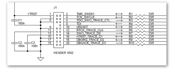

hallo,
muss man die jtag-pins vom mikrokontroller einfach nur direkt
herausführen und dann dort den debugger anstöpseln??  nutzen den
ulinkpro und stm32f4er... irgendwie finde ich dazu nicht mehr als diese
beschreibung
http://www.keil.com/support/man/docs/ulinkpro/ulinkpro_board_design.htm
mir war so dass man sonst immer noch ein paar kondensatoren und pull ups
zwischengeschaltet hat...
vielen dank schonmal fuer die antworten
lg
OP #3035909

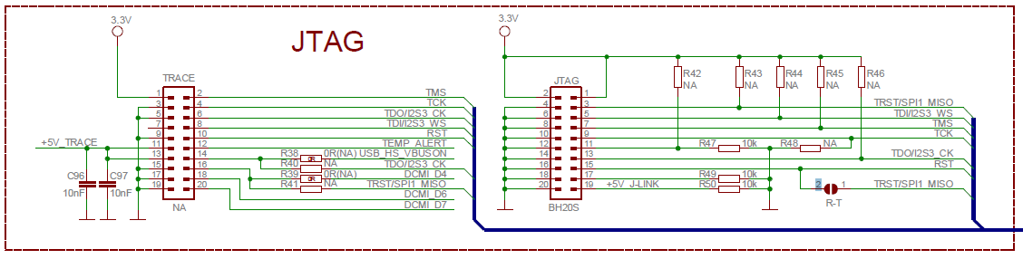

danke... könnt ihr mir noch den sinn von C1, C2, C3 nennen (befinden
sich im ULINKpro)?
nehme an C1 soll Spannungsspitzen oder sogar Rauschen kurzschliessen?
was macht bloss C2 und C3??
und wozu braucht man C96 und C97 (befindet sich auf einem Olimex demo
board)...  benoetige ich die überhaupt, wenn C2 und C3 bereits auf dem
Ulinkpro verbaut sind?
dankeeööö nochmal
Die linke Pfostenleiste ist mit "TRACE" beschriftet und hat nichts
direkt mit JTAG zu tun. Die rechte mit "JTAG" bezeichnete Buchse ist die
standard 20pin ARM JTAG Schnittstelle, die allerdings langsam durch die
neuere, wesentlich platzsparendere 10-polige Definition im 1.27mm Raster
verdrängt wird.
