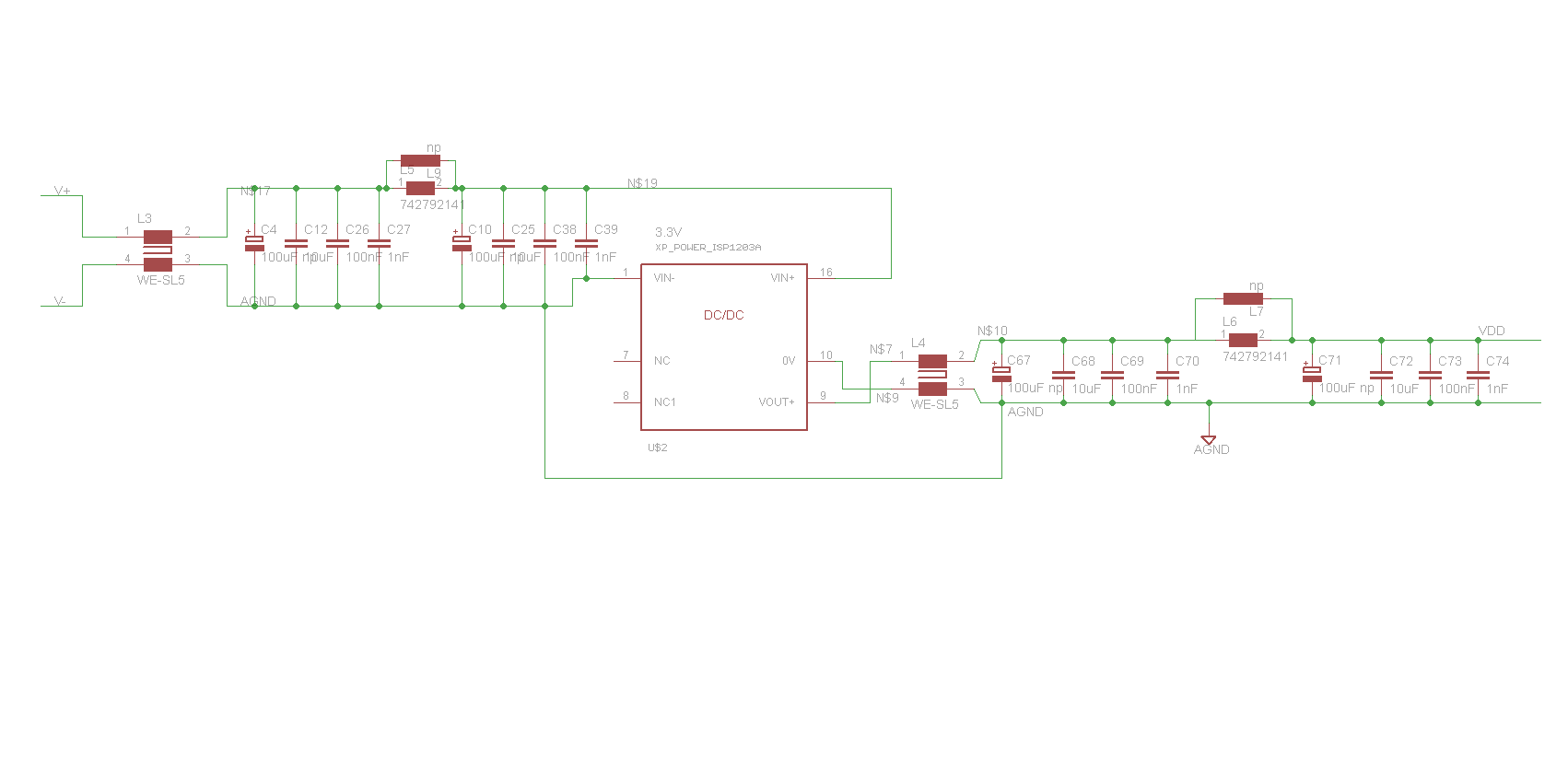

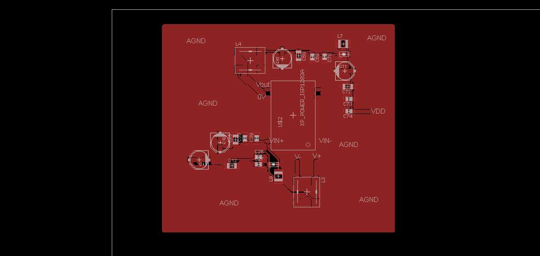

ich habe als Beispiel eine mögliche Schaltung für einen der 5 DCDC
Wandler angehängt (Schaltplan + Layout). Könntet ihr euch das so
vorstellen oder gibt es wo Verbesserungsvorschläge? (außer bei
Bauteilanordnung usw.) Was mich wirklich interessiert ist das
Massekonzept. Die Anordnung der Common-Mode-chokes (L3 und L4). Und ob
ihr diese generell für sinnvoll haltet? Zusammenschlißen des GND am Ein-
und Ausgang des DCDC Wandlers jeweils nach der Choke.Und das Einbetten
des gesamten Aufbaus in eine GND-Fläche, die ich durch kurzschließen der
Ein- Ausgangsmassen nach den Chokes definiere.
Danke für eure Hilfe/ Erfahrungen!
Oh je! Was sollen denn die parallelgeschalteten Drosseln?
Das Layout ist eine Katastrophe.
Willst du uns verar.....?
Hast du überhaupt durchgelesen, was ich geschrieben habe?
OP

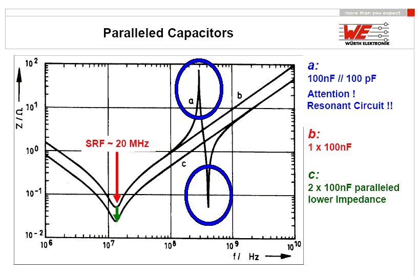

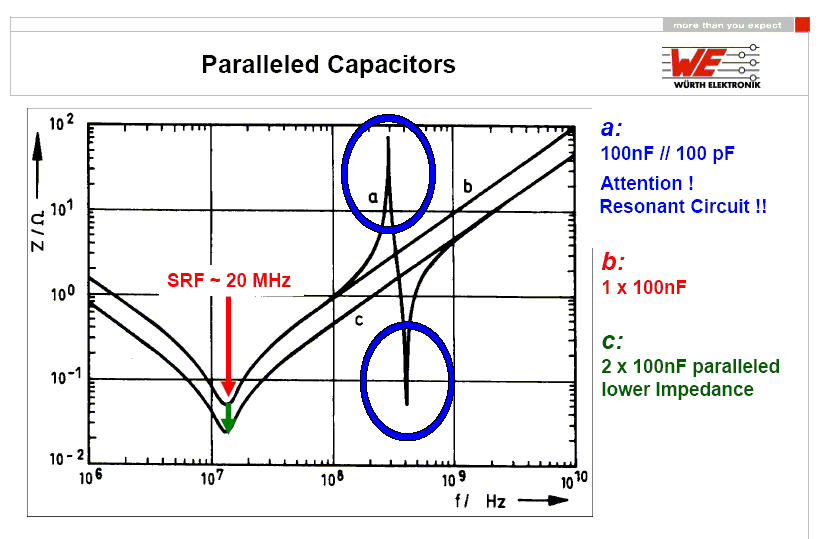

OK. Ich verwende am Eingang und am Ausgang Gleichtaktdrossel, zum
Filtern der Gleichtaktstörungen die vom Schaltwandler hervorgerufen
werden.
Dann kommen die Pi-Filter mit den verschieden großen Kapazitäten weil
wie du sicher weißt ein Kondensator ab einer gewissen Frequenz nicht
mehr wie ein Kondensator wirkt sondern die Induktivität überwiegt (nach
der Resonanzfrequenz). Statt der Spule habe ich ein Ferrit (wegen der
besseren Güte) vorgesehen und als Option parallel dazu eine Spule, die
aber wie gesagt optional ist und nicht bestückt wird (Wert: np = not
placed).
Wenn du was gegen die Gleichtaktfilterung hast dann wäre es schön wenn
du mir auch sagen könntest was daran so schlimm und abartig ist.
Na ja. Ich habe auch explizit nicht gewollt dass man auf irgendeine
Bauteilanordnung oder Leitungsführung achtet. Ich werde im Normalfall
sowieso alle Leitungen in Innenlayern führen und die Filter so nahe wie
möglich an den Ausgängen platzieren. Ich wollte nur wissen an welchem
Punkt ich die Massen von Ein- und Ausgang zusammenhängen soll, und ob
diese Masse dann über das ganze Board als Fläche gezogen werden sollte.
Oder ob ich eben Versorgungsflächen und getrennt Massen verwenden soll
usw.
Ja habe ich. Ich hätte die Massen auch einfach unter dem Wandler
zusammengeschlossen aber ein Freund hat mir empfohlen eine common mode
choke zu benutzen.
Und dann die Pi-Filter. Fertig. Ich habe mich also gegen das Ferrit über
allen Kabeln entschieden, aber wo ist jetzt der große Widerspruch zu
deinen Kommentaren? Es ist eine Massefläche vorgesehen. Die
Ein-Ausgangsmassen sind direkt ohne Kondensatoren verbunden. Dann kommen
die Pi-Filter die nach Simulationen in LT-SPice gut funktionieren zu
scheinen.
>werden.
Zuerst mußt du die gewaltigen Gleichtakt-Störungen am Ausgang des
DC/DC-Wandlers zum Eingang zurückführen, also durch Kurzschließen
mittels Caps oder gemeinsamer Massefläche. Alle anderen Maßnahmen sind
zweitrangig, weil sie Fehler, die hier gemacht wurden, nicht mehr
kurieren können.

Parallelschalten ungleicher Kapazitäten wird heutezutage vermieden, weil
kräftige Resonanzen die Folge sein können, die die Filterwirkung
aushebeln. Stattdessen verwendet man lieber keramische Highcaps höchster
Kapazität in Gehäusen kleinster Bauform (SMD!) und schaltet bei Bedarf
lieber identische Caps parallel.
Wenn du die Drossel am Ausgang zur Masse kurzschließt, wozu brauchst du
dann noch die Drossel? Außerdem: Glaubst du, daß sich die
Gleichtaktstörungen lieber durch die Drossel zwängen, als über die
riesigen Streukapazitäten zur Masse zurückzufließen?
