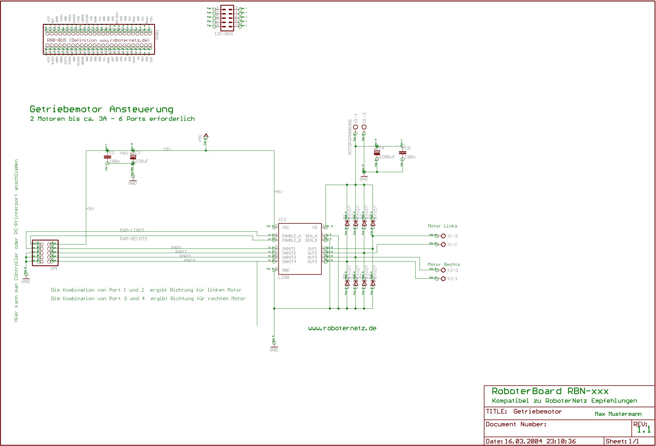

von Jens R. (jens81)
mal wieder eine Anfängerfrage.
Ich habe mir eine Getribemotoransteuerung (siehe Anhang)
zusammengelötet und benutze den AVR Butterfly um es anzusteuern.
Wollte hiezu PORTD benutzen.
PORT1 von Schaltbild liegt an PD0, PORT2 liegt an PD1 und PWM links
liegt an PD5.
Habe folgendes Prog geschrieben:
#include <io.h>
int main (void){
  DDRD = 0xff;
  PORTD = 0x21;
Wieso läuft der Motor nicht?????
Bin schon zeit tagen dran, bekomm es aber nicht hin.
Habe schon LEDS so angesteuert, was funktioniert.
BITTE helft mir
Jens
von Rolf Magnus (Gast)
Die Batterie des Butterfly liefert nur 3V. Das reicht evt. nicht aus, um
die Ports anzusteuern.

von Marko B. (Gast)
Den Butterfly mit einer externen Spannung betreiben (max. 4,5V oder so).
Ich betreibe meinen aber oft mit 5V. Funktioniert einwandfrei, aber
evtl. könnte der Dataflash darunter leiden. Besser wären wohl 5V mit
einer Diode (-0,6V) dahinter.
von Dierk (Gast)
ICh hab's mir jetzt nur kurz angeschaut aber wenn die Butterfly-Ports
nur 3 V liefern solltest du die Ports des L298 nicht direkt ansteuern
sondern einen 74HCT245 Bustreiber IC dazwischen schalten das logisch
gesehen gar nichts macht sondern lediglich als Signalrepeater
funktioniert - es hebt die Pegel auf 5 V an (natürlich benötigst du
eine 5 Volt Versorgung des 74HCT245).
Ich habe es jetzt hinbekommen.
Hatte was am Stecker zum Butterfly falsch gemacht.
