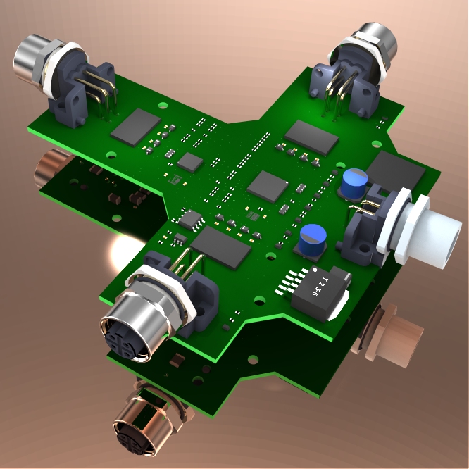

auch wenn es mit EagleUp und Eagle3D bereits zwei nette 3D Umsetzungen
für Eagle Daten gibt, war das für mich nicht so richtig
zufriedenstellend.
Eagle3D hat den Nachteil, dass es eher für Bilder/Videos gedacht ist und
damit schlecht geprüft werden kann, ob eine Baugruppe in ein Gehäuse
passt.
EagleUp dagegen bietet mir diese Möglichkeit, aber leider in einem
Format, dass Mesh-basiert ist und damit schlecht in MCAD Systemen
weiterverwendet werden kann... Man ist also auf die Möglichkeiten von
Sketchup beschränkt.
Um diese Beschränkung zu umgehen, habe ich ein "Macro" für eine
Opensource MCAD Lösung namens FreeCAD geschrieben. Wie es zu benutzen
ist, steht im Github Repository
(https://github.com/ch-aurich/Eagle2FreeCad) zu dem Macro.
Einen Screenshot eines solchen 3D Modells habe ich angehängt.
Über Feedback würde ich mich freuen, Bugs sollten gleich bei Github
gemeldet werden.

Fragender schrieb:
> besteht die Möglichkeit das Ganze bunt darzustellen, z. B. Widerstände
> mit Farbringen.
Grundsätzlich wäre das möglich, aber derzeit nicht automatisiert. Ich
sehe dafür auch nur wenig Bedarf, da es mit eagle3d genau das schon
gibt, nur eben nicht für mcad geeignet, sondern eher für
fotorealistische Bilder.
Beitrag "Neuer 3D Konverter für EAGLE"
EAGLE-to-3D ULP und das kostenlose online Tool IDF-to-3D
- 3D Bauteilbibliothek mit tausenden Bauteilen online
- automatisches Matching der EAGLE Bauteile aus der Standardbibliothek
- fehlende Teile können als STEP Datei hochgeladen werden
- Output 3D PDF farbig, STL Laser Sinter Modell mit PCB Bestellung,
- STEP Download für die MCAD Abteilung kostet 99.- Euro

Die Bauteilbibliothek wird laut Aussage von SSI und Beta Layout ständig
erweitert.
DIP, TO, DSUB, RES, CAP... als THT sind drin.... musst nochmal schauen.
Online Verbindung sollte im Jahre 2012 kein Problem mehr sein.
Die Farbe beim 3D-PDF ist bescheiden - liegt aber nicht an der
Applikation.
Habe beim STEP Download ein OBJ+MTL File dazu bekommen und gerendert.
Das sieht dann schon ganz gut aus. Siehe Beispiel (nicht meines - das
darf ich nicht veröffentlichen).

@Fragender:
Ja, die Farbinformationen sind in den STEP Modellen enthalten - nur
werden diese derzeit nicht mit geladen. Ich wurde auch schon darauf
hingewiesen, dass FreeCAD grundsätzlich die Farbinformationen
interpretieren kann, weiß aber derzeit nicht, warum diese beim Import
durch mein Skript fehlen.
