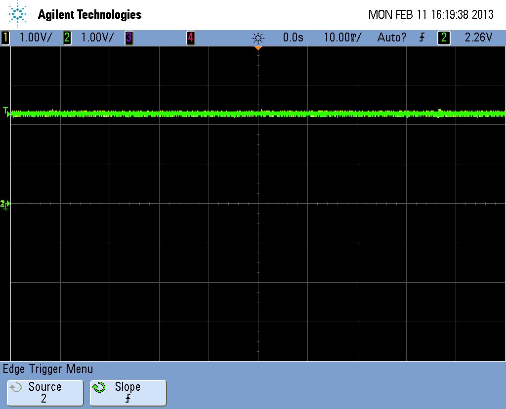

habe folgendes Problem mit CAN am STM32F103.
STM ist auf einem Olimexboard, Transceiver ist SN65HVD230. Gegenstelle
ist ein LPC-Board mit dem selben Transceiver.
Nun lege ich einen Frame in CAN_TDL0R, CAN_TDH0R, CAN_TDT0R und CAN_TI0R
und setze beim Ablegen des Identifiers in CAN_TI0R das TXRQ-Bit.
Damit signalisiere ich dem STM, dass der Frame vollständig in seine
Sendemailbox kopiert wurde. Nun sollte der CAN-Controller mit dem Senden
beginnen, da ja der Bus frei ist.
Macht er aber nicht und nimmt ergo auch nicht das TXRQ Bit zurück. Habe
CAN_H gegen GND und CAN_L gegen Masse gemessen: ca. 2,3V. Passt auch zum
Datenblatt des Transceivers.
Der Bus ist m.E. nach frei, aber der STM CAN Controller erkennt dies
nicht und verweigert somit das Senden. Ist jetzt erstmal meine
Erklärung.
Hat jemand eine Idee, was ihn vom Senden abhält?

Beide Seiten auf 125kbit gestellt. Die Bitratenregister LPC und STM sind
sogar sehr ählich aufgebaut.
Am Ruhepegel von 2.3V kann der STM ja gar nicht feststellen welche
Bitrate die Gegenseite benutzt. Fehlerfall kann er ja erst feststellen,
wenn z.B. niemand das ACK setzt. Es MUSS also was rausgehen, damit ein
Fehler erkannt werden kann.
> Und benutzt Du die 'richtigen' CAN Pins zum Transceiver?
ist auf beiden Evalboards fest verdrahtet.
Remapping am Olimexboard (STM) auf PB8 und PB9 gestellt. Passt auch
lt.Schaltplan.
Das remapping im AFIO_MAPR hatte ich gemacht, aber vergessen die Pins 8
& 9 auf PortB auf Input-PullDown bzw. AlternateFunction-PushPull zu
stellen. Jetzt sehe ich am Oszi wenigstens schon mal die Sendeversuche.
(Firma: emtas)
Das ist ja schon etwas.
Ich würde zunächst ab dieser Stelle ohne die LPC Gegenstelle arbeiten.
Der CAN Sender versucht dann ständig das angewiesene Telegramm zu
senden,
da er kein ACK bekommt.
Das lässt sich prima auf dem Oszi sehen und es lässt sich auch die Bit
Zeit einigermassen gut auslesen, wenn du zum Beispiel eine ID 0x555
nimmst und auch die Datenbytes mit 0x55.
Viel Erfolg
 Heinz
