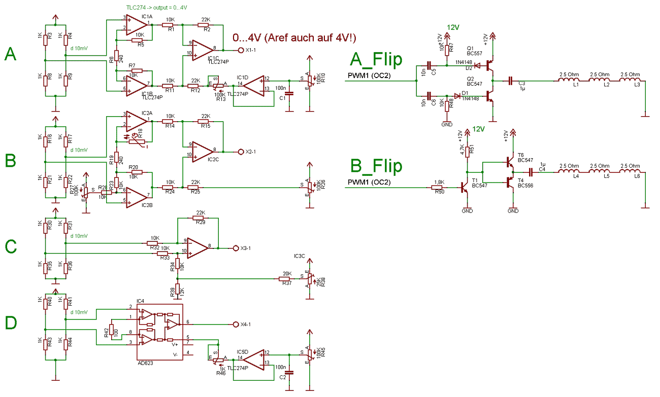

ich hätte gleich zwei Fragen an Euch:
1.:
Ich möchte die Spannung(10mV) eines Hall-Sensors(KMZ51) verstärken. Es
handelt sich bei dem Sensor um eine Brückenschaltung, für dessen
Verstärkung ich mehrere Schaltungen gefunden habe (siehe Anhang). Wenn
nicht unbedingt nötig möchte ich auf eine negative Versorgungnsspannung
verzichten.
Variante A benutzt ein TLC274(optimized for single-supply operation)
dessen Spannungsbereich in etwa bei 0..4V liegt.
Variante B stammt aus dem Datenblatt des Sensors. Ich benötige jedoch
keine Temperaturkompensation.
Variante C is ein einfacher Differenzenverstärker mit Offset Spannungs
abgleich.
Variante D verwendet einen AD623 Instrumentenverstärker, der jedoch um
einiges schwerer zu beschaffen und auch teurer sein wird, wie der
TLC274.
Welche Schaltung würdet Ihr für diesen Sensor empfehlen?
2.:
Der KMZ51 besitzt laut
Datenblatt(http://www.semiconductors.philips.com/acrobat_download/datasheets/KMZ51_3.pdf)
eine Flipping-Spule mit 1..3 Ohm Widerstand. Auf dieser Spule sollen
kurze Stromimpulse von bis zu 2.8A erzeugt
werden(http://www.volny.cz/vopalem/Publications/Eurosensors/AMR.pdf).
Variante A_Flip ist an eine Operationsverstärker-Schaltung aus dem
Datenblatt angelehnt
(http://www.semiconductors.philips.com/acrobat_download/various/SC17_GENERAL_MAG_98_1.pdf
 Seite 24). Ich bin mir nicht sicher, ob ich an den Eingang der
Schaltung den 5V Port eines µC anschliessen darf, weil ich die
Schaltung nicht (ganz) verstanden habe.
Variante B_Flip ist eine Eigenkreation, welches wahrscheinlich so nicht
funktionieren wird.
Falls die Schaltung "B_Flip" so nicht korrekt ist, wie muss ich sie
dann ändern, um den Eingang sicher mit 5V betrieben zu können?
Danke und Gruss,
Zoltan

Gast #218672
Hallo Zoltan
Ich empfehle Dir die Schaltung von
http://www.semiconductors.philips.com/acrobat_download/various/SC17_GE...
zu nehmen.
Die verwendete Methode eine Strom in den Spulen zu erzeugen und diesen
Strom so Einzustellen daß das zu messende Magnetfeld neutralisiert wird
funktioniert bestens und durch das Flipping werden auch die
Offsetspannungen ausgetrickst. Ich habe damit einen Kompaß gebaut und
konnte auf ca 1 Grad genau messen. Das Ausgangssignal teilst Du einfach
mit einem Spannungsteiler gegen Minus durch 2 und verwendest eine 10
Volt Versorgung für die Schaltung und eine 5 Volt Versorgung für den
Prozessor der die Signale auswerten soll. Beide Minus der Versorgungen
werden verbunden.
Damit hat das Signal zum Prozessor nur noch ca 0...5Volt.

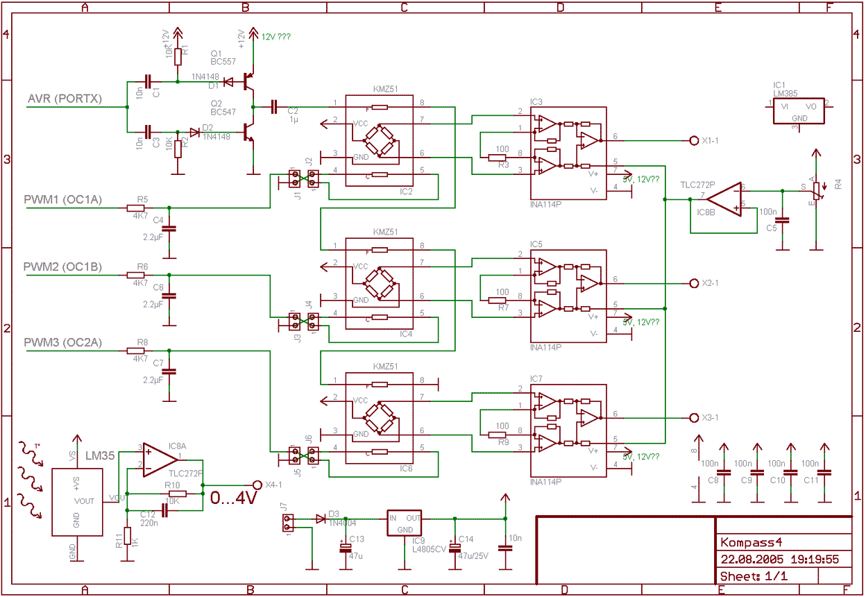

Gast #218673
Hallo Michael,
auf Seite 14 aus dem Link den Du angegeben hast(irgendwie fehlt ein
stück des Links .../SC17_GENERAL_MAG_98_1.pdf) ist ein "application
circuit with instrumentation amplifier." abgebildet. An so eine
Schaltung habe ich gedacht. Ich weiss nur nicht, ob sich die teuren
INA114 oder AD623(ich bräuchte drei Stück) gegenüber einem diskreten
Schaltungsaufbau rentieren.
Hier ist eine Schaltung
(http://people.ee.ethz.ch/~brenzala/pdf/navineedles.pdf siehe S.10) die
so aufgebaut ist, wie ich mir das ganze vorgestellt habe(siehe auch
Anhang). Die Frage ist nur, ob ich den Inst.Verst. auch mit einem LM324
zB aufbauen könnte, oder ist der hohe Preis für eine INA114/AD623
gerechtfertigt, und wenn ja, dann warum?
