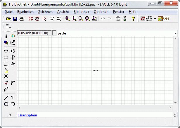

Wie auch immer, nach Öffnen einer neuen Bibliothek und einem neuen
Package lies sich absolut nichts einfügen, Paste funktioniert nicht.
Getestet mit Eagle 6.4.0, Freeware-Version.

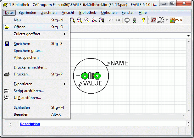

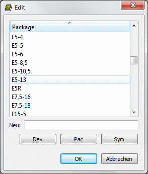

Geht bei mir einfach nicht. Habe eine kleine slide-show aus sechs
screenshots erstellt. lib2 zeigt den Stand nach
disp all
group
cut

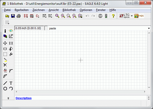

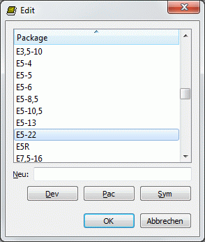

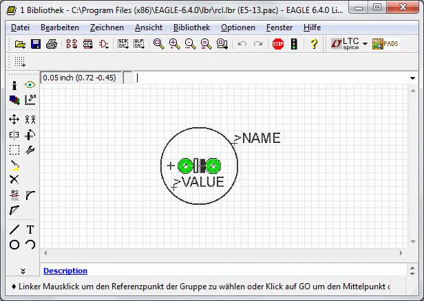

Will das Package eines Kondensators mit 5mm Rastermass und 13mm
Außendurchmesser aus der rcl.lib in eine eigene Lib packen (habe bereits
ein leeres Package darin erstellt) und dort den Durchmesser auff 22mm
erweitern.

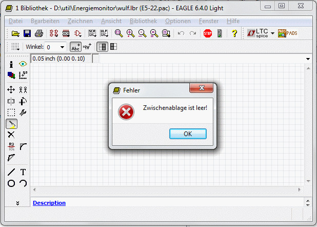

Der kritische Punkt ist wohl das Öffnen der eigenen Lib: da scheint der
Inhalt des Clipboards verloren, siehe Bild lib6

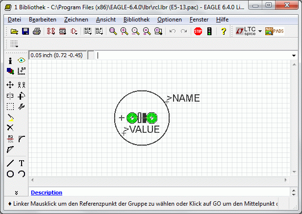

Hau mal in der Ansicht LIB2 nach dem Markieren des Kondensators mit der
Maus auf die kleine grüne Ampel oben in der Leiste. Dann müßte das Ding
in der Zwischenablage liegen bleiben und sich mit Paste wieder in das
nächste Bild einfügen lassen.
MfG Paul
Einfach unfassbar. Es geht!
Hatte den Text ganz unten in der Statuszeile bemerkt schon mal den
"Referenzpunkt" angeklickt, aber wohl nicht getroffen. Unter "Go" konnte
ich mir absolut nichts vorstellen.
Intiutiv ist anders, aber ich bin für den Tipp sehr dankbar.
