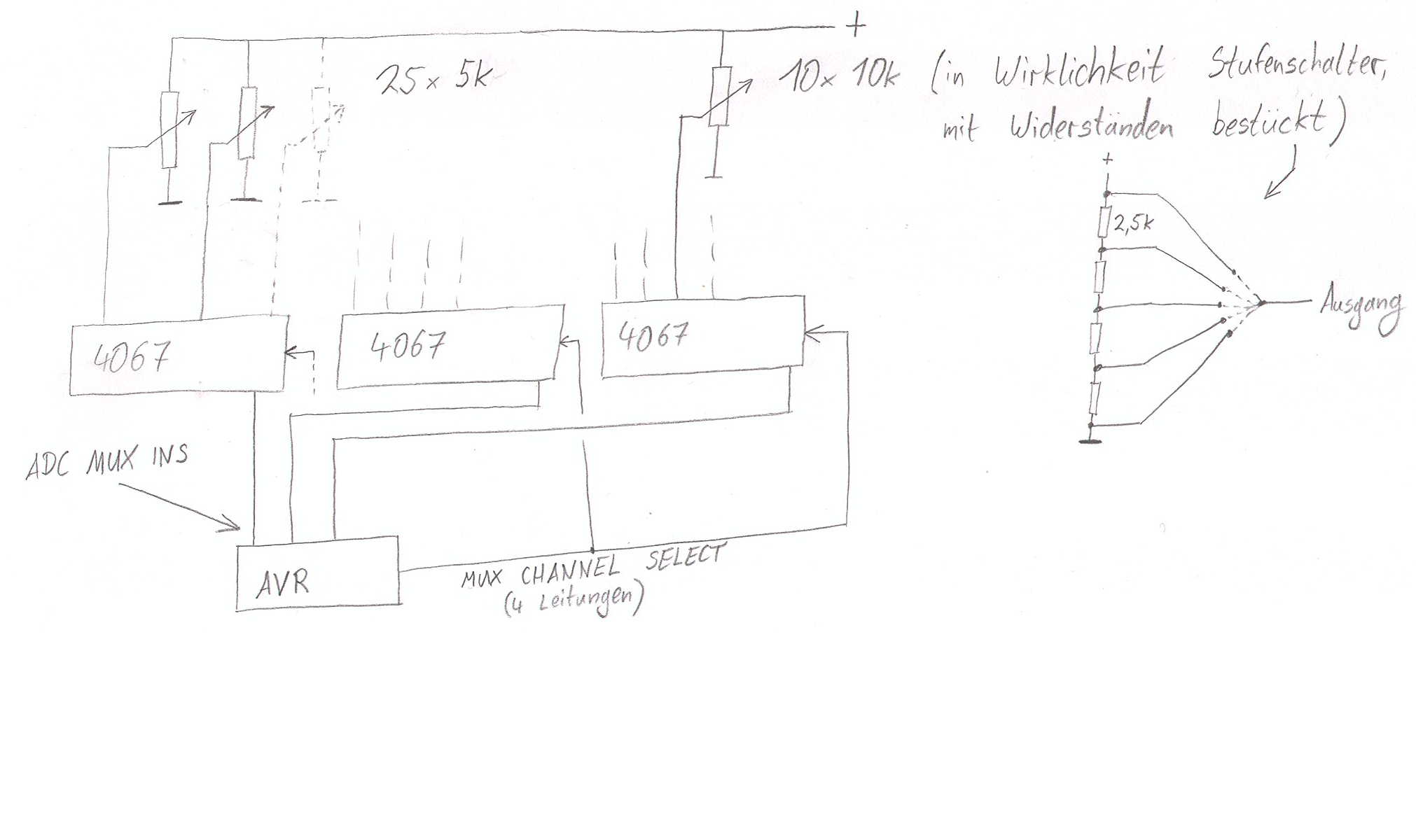

Ich habe einige Potis als Spannungsteiler verdrahtet. Eine Seite der
Potis ist mit Masse verbunden, die andere mit 5 Volt. Der
Schleifer-Abgriff ist jeweils der Steuerspannungs-Ausgang.
Der Widerstand zwischen Masse und + beträgt etwa 160 Ohm. Doch wenn ich
das stabilisierte Gleichstrom-Netzgerät an das Gerät anschließe (ohne
das Netzgerät mit Strom zu versorgen), dann sinkt der Widerstand
zwischen Masse und + auf 0 Ohm. Das Netzgerät selbst mißt einen
Innenwiderstand von etwa 400 Ohm.
Wie kommt der effekt zustande? Muß ich die Schaltung noch mit Dioden
entkoppeln?

ich würde mal sagen, dass 160 Ohm eindeutig zu wenig sind. Überleg mal:
bei 5V und 160 Ohm müssten laut R=U/I schon 31,25 mA fließen. Es ist
halt die Frage, ob deine Spannungsquelle das mitmacht v.a. wenn du
mehrere solcher Spannungsteiler benutzt.
Was willst du mit den Potis ansteuern? Wenn du nur eine Steuerspannung
brauchst, d.h. der Poti wird (fast) nicht belastet, dann kannst du ohne
weiteres einen 10k Ohm Poti nehmen.
Ein Schaltplan oder eine genaue Beschreibung der Schaltung wären
hilfreich.
PS: mit Dioden muss man da eigentlich nichts entkoppeln

von Bastian S. (alisa_1387)
Ein Schaltplan, auf dem man sieht, wie Potis parallel geschaltet
werden?
Nagut. Wenn in der ASCI Skizze O das Poti symbolisiert und \ Pin 1, |
Pin 2 und / Pin 3 ist, dann stelle man sich halt 35 mal das Poti vor -
jeweils an Pin 1 und an Pin 3 miteinander verbunden. An Pin 1 wird
später die Masse angeschlossen und an Pin 3 kommen die 5 Volt (oder
umgekehrt, ist für die Funktionsweise egal, nur invertiert)
Es kann doch kaum sein, daß sich der Widerstand zwischen Pin 1 und Pin
3 durch die Parallelschaltung auf 160 Ohm verringert, oder?
Komischerweise wird das Netzteil nicht heiß, sofern nix weiter an den
Potis dranhängt. Die Spannung an den Potis wird korrekt - jeweils an
Pin 2 - ausgegeben.

von Niels H. (monarch)
Stimmt, 10KOhm 35x paralell komm ich rechnerisch auf 285,71 Ohm.
Ist da vieleicht irgendwo ein kleineres Poti bei?
Nein, es liegt daran, daß bei einem 10k Poti zwischen den
entgegengesetzten Anschlüssen nur 5k Widerstand vorhanden sind.
Dann handelt es sich aber definitiv um ein 5K Poti. Ansonsten hätte ich
gerne ein Foto davon. Das wäre erste falsch-ausgezeichnete Bauteil, das
mir übern weg läuft.
Ich kann mir nichtmal ansatzweise Vorstellen, wie der Strom, der durch
deinen Spannungsteiler fliesst, auch durch den A/D-Wandler fliessen
soll.
Vieleicht kannst du mal schematische deine Schaltung aufmalen?
Meinst Du, daß gar nicht so viel Strom durch den Multiplexer fließen
würde, weil der ADC gar nicht soviel zieht? Demnach ist´s also
schnuppe, wie viel Strom durch den Spannungsteiler fließt, da der ADC
innerhalb der zulässigen Spannung gar nicht überlastet werden kann?
Ich stellte fest, daß 5k Potis geliefert wurden statt der bestellten
10k! Da ich auch Drehschalter verbaute und diese mit je 10k pro Pol
bestückte ist da jetzt ne Mischung verbaut. Derzeit sind´s 160 Ohm von
Ground nach +. Das entspricht nem Verbrauch von 31,25 mA, wie oben
schon jemand erwähnte. Durch Einbauen eines Vorwiderstands und durch
herabsetzen der Referenzspannung könnte ich den sinnlos verbratenen
Strom minimieren.
Habe ich also richtig verstanden, daß der Strom der durch die Potis
fließt so groß sein kann wie er will, solange die Maximalspannung der
ICs nicht übertroffen wird?
Die Schaltung ist übrigens Standard, da gibt´s nix aufzumalen: Potis
sind als parallele Spannungsteiler verlötet, von den Schleifern geht´s
an die 4067 Multiplexer und von den 4067-Multiplexer-Ausgängen an die
Multiplexer-Eingänge des ADC des AVR...
Um genaueres sagen zu können, bräuchte ich mal ne grafische Darstellung
deiner Schaltung.
von Rahul (Gast)
Wieso interessiert dich überhaupt der Widerstand, wenn du deine Potis an
einen ADC hängen willst (hab jetzt nicht jeden Beitrag gelesen).

Wie Niels meint, solltest duu uns an einem Bild teilhaben lassen.
Gruß Rahul
Hab es mal grob aufgemalt (siehe Anhang)
von Kai Markus Tegtmeier (Gast)
Der Querstrom durch das Poti kann so groß sein, wie er will (so lange Du
das Poti nicht überlastest), das ist völlig egal! Der maximale Strom,
der in Deinen ADC bzw. Multiplexer reinfließt, wird einzig und allein
bestimmt durch
a) Ron des Multiplexers (irgendwas mit diesen 125 Ohm),
b) die Eingangsimpedanz des ADCs (muß im Datenblatt unter ADC
Characteristics stehen; beim Mega32 100 Megaohm) und
c) die maximale Spannung, die Du über das Poti an diesen Multiplexer
und an den ADC anlegst.
Die 125 Ohm vernachlässige ich mal für die Rechnung (sorry, war auf ner
Fachhochschule :-) und rechne mit 100 Megaohm. Um Deinen Multiplexer mit
20 mA Strom zu überlasten, müßtest Du am Poti eine Eingangsspannung von
2 Megavolt einstellen. Ich finde, mit so hohen Eingangsspannungen
solltest Du nicht arbeiten :-)) Ganz abgesehen davon, daß es dann mit
dem EVU Ärger gibt, wenn die ganze Stadt keinen Strom mehr hat...
Der Wert Delta-Ron between any two channels bezeichnet die Abweichung
zwischen den einzelnen Ron im Multiplexer. Heißt:
bei Delta-Ron = 20 Ohm bei Ron = 125 Ohm dürfen die Werte
von Ron bei den verschiedenen Kanälen zwischen 115 und 135 Ohm
schwanken. Also der niedrigste Ron (z.B. bei Kanal 4) darf 115 Ohm
betragen, der höchste (z.B. bei Kanal 2) darf 135 Ohm betragen. Das
bezeichnet der Wert Delta-Ron.
Ron spielt aber für Dich nur eine untergeordnete Rolle, da du derart
hochohmig abgreifst, daß der Spannungsabfall an Ron marginal ist. Bei
5V und rund 100 Megaohm Eingangswiderstand am ADC fällt am Multiplexer
an den 125 Ohm eine Spannung von ca. 6,25 µV ab. Viel Spaß beim Messen!
Bei 115 Ohm wären das 5,75 µV, bei 135 Ohm 6,75 µV.
Du kannst auch zum Testen den ADC völlig ohne Vorwiderstände an
irgendeine Spannung zwischen Vcc und GND knallen, ohne daß da was
passiert.
Alles klar?
Greetz
KMT

@Alisa:
Durch die Verschaltung des ADC-Eingangs mit dem Multiplexer entsteht
nichts anderes als ein Spannungsteiler, wobei der Eingangswiderstand
des ADC wesentlich höher als der Ron ist.
Diese Reihenschaltung liegt dann parallel zu einem Zweig des Potis.
Das kann man dann einen belasteten Spannungsteiler nennen.
