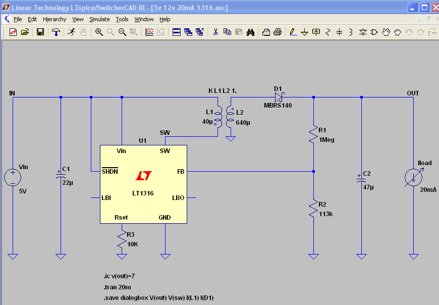

Hallo Leute,
ich habe grad ein Beispiel, das bei LTspice mitgeliefert wird,
simuliert (siehe Anhang). Es ist ein Sperrwandler mit Ue=5V, Ua=12V,
Ia=20mA und f=300kHz. Ich hab diesen Sperrwandler auf der Seite
http://schmidt-walter.fbe.fh-darmstadt.de/smps/smps.html
mal dimensionieren lassen. Die Primärinduktivität wird mit L1=41uH
angegeben. Das entspricht fast genau den 40uH in dem
Simulationsbeispiel. Das Übersetzungsverhältnis ist N1/N2=0.39. Wie
errechnet sich daraus die Induktivität der Sekundärwicklung? Ich komm
einfach nicht auf die L2=640uH in dem Beispiel.

Auf 640uH kann man auch nicht kommen, es müssten etwa 270uH sein
L1/L2=(N1/N2)²
Der Wandler funktioniert trotzdem, der Wirkungsgrad ist aber nicht
optimal.
Gast #218832
Die Induktivität ist quadratisch vom Übersetzungsverhältnis abhängig:
     L1 / L2 = (N1 / N2)^2
     N1 / N2 = SQRT(L1 / L2)
Bei Deinem Beispiel: N1 / N2 = SQRT(40uH / 640 uH) = SQRT(0,0625) =
0,25
D.h. die 0,39 die das Online-Tool ausgerechnet hat, hat nicht viel mit
dem Simulationsbeispiel zu tun.
