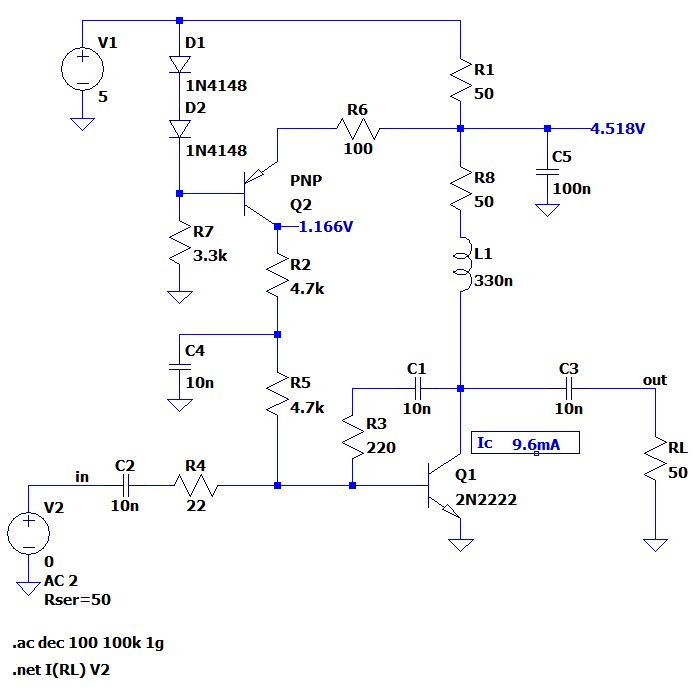

ich baue einen HF Verstärker. Dazu habe ich in Spice eine
Kaskodeschaltung entworfen, die auch leidlich funktioniert. Meine
Eingangsimpedanz beträgt aufgrund der Transistorbeschaltung gut 50 Ohm,
was sehr gut passt :-)
Jetzt habe ich ein paar Fragen.
1. Wie bestimme ich mit Ltspice die Parameter S22 und S12?
Ausgangsseitig soll der Verstärker auch auf 50Ohm angepasst werden.
2. Kann ich die Ausgangsimpedanz auch irgendwie aus dem Schema heraus
bestimmen? Zumindest damit ich einen Richtwert bekomme. Ich habs
versucht, aber bin gescheitert :-)
Schema und Ltspice-Datei lade ich morgen hoch, habe es jetzt grad nicht
zur Hand, aber vielleicht gibts bis dann schon ein paar erste hilfreiche
Tipps.

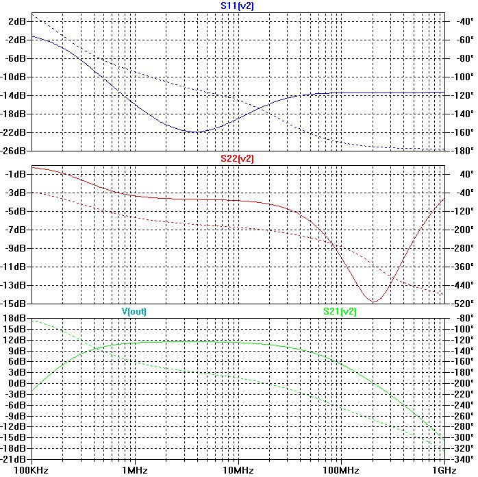

Hallo Tobias,
Es gibt sowohl eine Lösung mit zusätzlichen Subcircuits als auch mit dem
.NET command. Siehe Help ".NET". LTspice bringt auch ein Beispiel dazu
mit: s-param.asc. .NET wird parallel zur .AC-Analyse definiert. Nach der
Simulation kann man dann zusätzlich zu Strom und Spannung auch S, Z und
Y Parameter plotten. Zin und Zout stehen dann auch noch zur Auswahl.
.net I(RL) V2
Im Anhang mal was zum "knabbern".
Helmut

Hallo Helmut
kannst du mir erklären, warum man den Laststrom und die Quellenspannung
nimmt bei .net? weiss Ltspice denn dann, dass am Ausgang was
eingespiesen werden soll fur die S22 Messung? Im Prinzip müsste die
Quelle dann ja beim Ausgang sein und man müsste am Eingang messen. Wenn
ich das aber so mache kriege ich andere Werte für S22, wie wenn ich die
Quelle am Eingang belasse.
#3044115
Das passt schon alles. Mach halt man ein Beispiel bei dem du S22 kennst
und vergleiche. Wenn etwas nicht stimmt, dann schreib dem Entwickler von
LTspice. Das ".net" gibt es schon seit vielen Jahren. Wenn das nicht
funktionieren würde, dann wäre das aufgefallen.
