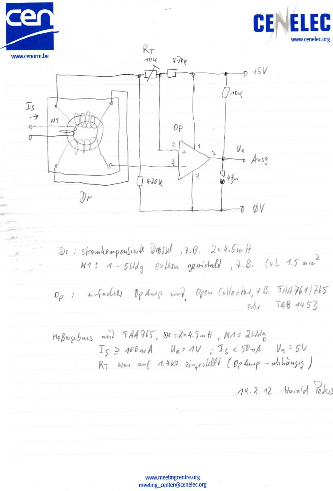

Manchmal braucht man bei der Hausautomatisierung eine Rückmeldung, ob im
230V-Stromkreis auch der Strom fließt. Wahrscheinlich bin ich nicht der
erste, aber die folgende Lösung habe ich jetzt mehrfach eingesetzt
(siehe Anlage). Die stromführende Leitung wird ein- oder mehrfach durch
eine Ringdrossel mit vielen Windungen gefädelt. Fließt ein Strom, so
entsteht sekundär eine kleine Spannung im mV-Bereich, die auf einen
Komparator geführt ist.
Die beigefügte Schaltung besteht aus einem 6-beinigen OpAmp, 3
Widerständen, eine Elko und einem Trimmer zur Einstellung der
Schaltschwelle. Als Ringdrossel sind z.B. die stromkomensierenden
Entstördrosseln gut geeignet. Mit dem beispielhaft angegebenen OpAmp
arbeitet die Schaltung mit 5V; evtl. geht auch 3.3V, aber nicht
getestet.
Weitere Ideen dazu:
- Mehrere Primärwicklungen für mehrere Stromkreise, um festzustellen,
daß mindestens 1 Stromkreis Strom führt.
- Floatender Aufbau des Sekunärkreises: Durch Primärstromfluß erhöht
sich der durchfließende Gleichstrom in signifikanter Weise, was durch
einen Meßwiderstand meßßbar ist. Hier sollte der Ausgangswiderstand z.B.
auf 1K verkleinert werden, und der Elkowert z.B. auf 100uF erhöht
werden. Die positive Spannung hängt hier am besten auf der 12V (oder
24V) Relaisspannung für die restlichen Schaltungsteile.
Vielleicht hilft manchen diese Idee.
Harald

Harald P. schrieb:
> Fließt ein Strom, so entsteht sekundär eine kleine Spannung
> im mV-Bereich, die auf einen Komparator geführt ist.
Ja, es müsste aber eine Wechselspannung sein. Wie wird die denn
gleichgerichtet?
> Schaltschwelle.
Kann es sein, das die Gleichrichtung durch einen "Dreckeffekt"
in den eher schwer erhältlichen, obsoleten OPV passiert?
Und deshalb mit aktuellen OPVs (dazu zähle ich auch den 358 :-)
nicht funktionieren wird? Eigentlich müsste die Schaltung doch
wohl eher so aussehen: "Stromwandler" (möglichst mit Bürde-
widerstand)-> Wechselspannungsverstärker -> Gleichrichter ->
Komparator -> Ausgangstreiber(je nach gewünschter Last).
Ich will Deine Schaltung, die Du ja sicher ausprobiert hast,
nicht kritisieren (schon gar nicht bei einem "Harald" :-),
aber z.Z. kann ich ihre Funktion nicht ganz nachvollziehen.
Gruss
Harald

Ja, die Schaltung arbeitet nur mit primärseitigen Wechselströmen. Pro
Halbwelle schaltet der Ausgangstransistor des OpAmps durch und entlädt
den Ausgangskondensator. Der wird in der nächsten Halbwelle, wenn der
Transistor gesperrt ist, wieder aufgeladen. R und C sind so hoch, daß es
etliche Halbwellenzeiten dauert, bis wieder annähernd 5V erreicht sind,
wenn kein Stromfluß da ist. Also, bei Stromfluß entsteht am Ausgang eine
niedrige, schwach pulsierende Spannung.
Diese kann z.B. zu einem Eingangspin eines uC geführt werden.
Natürlich kann man die Schaltung perfektionierem. Das Ziel war aber, sie
sollte mit möglichst wenigen Bauteilen auskommen.
Es stimmt, die von mir angegebenen OpAmp sind uralt. Es müßten aber auch
Komparatoren mit Open Collector funktionieren, z.B. LM 393, aber nicht
getestet. Ich habe noch genug alte OpAmps.
Harald
Der "Dreckeffekt" ist der, vom TO erwähnte, Open-Collector-Ausgang, über
den der 47µ-Elko schnell entladen wird, bei Ausbleiben des Signals, über
den Pullup langsam wieder geladen wird. Bei Nichtvorhandensein der
genannnten B761'er, würde ein Standardtyp mit Diode, oder ein LM393
helfen.
mfG vom ingo

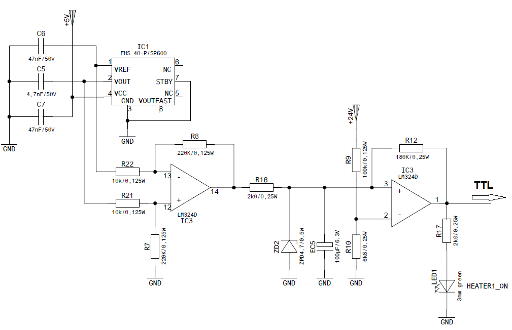

Als zweite Idee mal meine Strom Erkennung mit dem FHS 40-P/SP600:
http://www.lem.com/docs/products/fhs%2040-p%20sp600.pdf
Dieser funktioniert mit Felderkennung wenn ein Strom durch eine
Leiterbahn fließt. Ist ein Super ding und geht absolut zuverlässig. Kein
Ausfall bei über 100 STK soweit. Wir setzen ihn in unserer Firma ein.
Super ist, dass die Leiterbahn auf der anderen Seite der Platine sitzt
und somit keine Gefahr besteht, dass die 230V irgendwie mit der
Niederspannung in Berührung kommt.
Wir kaufen ihn bei http://www.eltrotex.at/index.htm ein zu einem
Stückpreis von ~€6,-.
In der Schaltung wird über R10 und R9 der Schaltpunkt eingestellt. So
wie sie eingezeichnet sind ist der Schaltpunkt bei unserer Platine bei
~2A.
Was passiert dann bei einem Kurzschluß, löst erst die Sicherung aus oder
brennt die Leiterbahn weg?
Nur einen Schaltdraht am IC vorbeiführen müßte doch auch reichen.

Die Leiterbahn muss natürlich dafür ausgelegt werden! Wenn man das nicht
kann sollte man das mit einer Platine sowieso lassen.
Wir setzen ihn erfolgreich in einem 30A Betrieb ein. Leiterbahn ist noch
keine abgebrannt.
