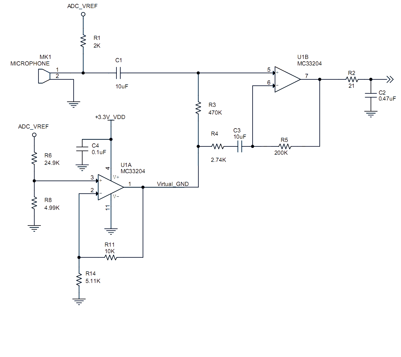

ich hab ein paar Fragen zur Verstärkerschaltung für ein Elektretmikrofon
aus dem Anhang.
1) Die erste Stufe bildet gemäß der Signalbeschreibung einen virtuellen
GND. Im Endeffekt macht sie aber doch nichts anderes, als aus der
Referenzspannung ein vom eigentlichen GND abgehobenes DC-Signal bzw.
einfach einen Offset zu erzeugen, oder?
2) Wenn aus der ersten Stufe tatsächlich ein Offset erzeugt wird, dann
wirkt der 470k-Widerstand R3 in der zweiten Stufe doch eigentlich eher
wie ein Pull-Up und nicht wie die Anbindung an Virtual_GND vermuten
lässt wie ein Pull-Down, korrekt? R3 ist nötig, da das Mikrofonsignal
über den Kondensator C1 DC-mäßig entkoppelt ist.
3) Der Kondensator C3 bildet einen Tiefpaß, nehme ich an? Welche
Widerstände gehören dann in die Tiefpaßberechnung?
4) VREF ist in der Originalschaltung 2.4V. Ich würde das Ausgangssignal
gern mit einem Microcontroller auswerten, der für die Referenzspannung
aber nur seine eigene Versorgungsspannung (3.3V) oder optional eine
externe Referenzspannung verwenden kann. Kann ich VREF = 3.3V verwenden,
oder sind 2.4V (oder in diesem Bereich) besser geeignet? Auf dem
Controllerboard hat die Leiterbahn für die Zuführung eines externen
VREF-Signals leider ein paar Zentimeter Länge, was sich ja dann evtl.
negativ auswirkt.
5) Statt dem MC33204 würde ich gern den OPA2353 einsetzen, auf den habe
ich eher Zugriff. Aus meiner Sicht spricht nichts dagegen, den OPA2353
einzusetzen, allerdings kenne ich mich mit OPs noch nicht so gut aus.
Mein Hauptkriterium bei der Auswahl waren nur die Spannungsversorgung
und die GainBandWith.
Hier die Links zu den Datenblättern:
http://www.onsemi.com/pub_link/Collateral/MC33201-D.PDF
http://www.ti.com/lit/ds/symlink/opa2353.pdf
6) Kann ich irgendwie im Vorfeld berechnen, welche Amplitude das
Ausgangssignal ungefähr haben wird? Ich möchte logischerweise den ADC so
weit wie möglich ausreizen, also entweder das Ausgangssignal auf ~3.3V
haben oder ich muss eben doch eine niedrigere VREF-Spannung erzeugen.
Dass das Ausgangssignal natürlich auch davon abhängt, wie stark man ins
Mikro tönt, ist klar, daher würde ich den 200k-Widerstand R5 vielleicht
eher durch einen 100k-Widerstand und ein 100k-Poti ersetzen.
7) Folgende Berechnung habe ich durchgeführt, bin aber nicht sicher, ob
sie korrekt sind:
- Für das Virtual_GND-Signal habe ich eine Verstärkung von (10k / 5k11)
+ 1 = 2.95 ausgerechnet, ergibt bei einem Teilerverhältnis von 24k9:4k99
bei VREF = 2.4V etwa 0.4V.
- Wenn R3 wie in 2) vermutet eher ein Pull-Up-Widerstand ist, dann
erzeugt die zweite Stufe bereits eine recht hohe Verstärkung des
Signals, da das Eingangssignal bezogen auf die 0.4V verstärkt wird, ist
das korrekt?
- Die AC-Verstärkung der zweiten Stufe beträgt (200k / 2k74) + 1 = 74.
8) Die Frage stelle ich bewusst zum Schluss: Taugt die Schaltung denn
was? Also, wenn man's beispielsweise unter den o.g. "Anforderungen" von
VREF = VCC = 3.3V und Signalspannung nahe an VREF betrachtet?
Vielen Dank und schönen Abend.
>aus dem Anhang.
Wirf einen kostenlosen Simulator (TINA-TI, LTSPICE, etc.) an, dann mußt
du nicht fragen.
Das Teil ist mit 44MHz erheblich schneller als das Originalteil mit
2,2MHz. Ist also eher nicht zu empfehlen, wenn du nicht zusätzliche
Filtermaßnahmen treffen willst.
Ja, aber es erlaubt dir eine ratiometrische Signalverarbeitung mit dem
ADC, was eine aus einer normalen Versorgungsspannung gewonnene
Hilfspannung nicht bietet.
Nicht, nicht einmal ansatzweise.
Du unterschätzt die natürlichen Pegelschwankungen völlig. Das ist nicht
eine Frage von Faktor 2 oder so, sondern Faktor 10, 100 und 1000,
eventuell sogar noch darüber.
Gast #3046284
Aber sicher doch, genau das ist es.
Ja, R4.
Ja, nur ist die Versorgungsspannung normalerweise deutlich versauter ls
die ARef Referebzspannung, daher hat er die lieber genommen.
Der Verstärkungsfaktor 3 von U1A soll eine Spannung ca. halb so hoch wie
die Versorgung ergeben, also 1.65V, also an R8 0.558V, also R6 25k.
Nanu, hat er ja schon.
Nicht so lange du nicht weisst, wie gross dein Eingangssiganl ist.
Die Verstärkung ist 74 (hast du ja schon ausgerechnet), die maximale
Aussteuerung 0.25 bis 3.05V am Ausgang, also 37.8mVpp am Eingang.
> Taugt die Schaltung denn was?
Im Prinzpi schon, der OpAmp ist nicht besonders gut, LME49721 wäre
deutlich besser, aber wenn es nicht um optimale Rauschfreiheit geht,
kann der billigere ausreichen.

danke für eure Antworten.
@Kai:
> du nicht fragen.
Doch, dann würd ich nämlich fragen, wie man die Simulatoren richtig
bedient, soweit ich das bei anderen gesehen hab gehört da schon ein
bisschen Erfahrung dazu.
Mmmh, okay. Mehr ist also nicht immer (ohne zusätzlichen Aufwand)
besser...
Was bedeutet "ratiometrisch" ?
Hab ich schon befürchtet :)
Und wie sieht die Lösung dazu aus? Was heisst "natürliche
Pegelschwankung"?
Du meinst, ich soll die Widerstands-Poti-Kombination so auslegen, dass
die ursprüngliche Verstärkung der zweiten Stufe von 10-1000+ eingestellt
werden kann?
@MaWin:
Weil das DC-entkoppelte Mikrofonsignal über einen Widerstand mit
Virtual_GND verbunden ist? Und weil die zweite Stufe Virtual_GND am
invertierenden Eingang anliegen hat?
Aber wenn Dreck auf der Versorgung vom OP ist, spielt's doch keine Rolle
wie sauber VRef ist, oder? In der Originalschaltung stammt beides vom
verwendeten Controller.
Ich komme auf ca. 1.2V für Virtual_GND, also eher die Hälfte der
VRef-Spannung.
Okay, ich hätte jetzt 50-200µV als Daumenwert für Elektretmikrofone
angenommen.
Wie kommst du auf die beiden Werte der Aussteuerung bzw. auf welchen der
beiden OpAmps bezogen?
> Im Prinzpi schon, der OpAmp ist nicht besonders gut, ...
Der in der Schaltung gezeigte MC33204 oder der hier rumliegende OPA2353?
> LME49721 wäre deutlich besser, aber wenn es nicht um optimale
> Rauschfreiheit geht, kann der billigere ausreichen.
An einen LME49720 könnte ich rankommen :)
Rauschfreiheit wäre in dieser Applikation nicht unbedingt nötig, da ich
nicht aufnehmen will, aber wenn ich die Schaltung irgendwann dann auch
für Aufnahmen verwenden kann, wär's natürlich praktisch.
LTSPice vielleicht, aber TINA-TI ist wirklich super simpel.
Schon danach gegurgelt? Also, zusammengefaßt, wenn kein Eingangssignal
anliegt, zeigt dir der ADC praktisch immer denselben ADC-Wert. Kann
sinnvoll sein, ob auch hier, weißt nur du.
>Pegelschwankung"?
Jenachdem wie laut du in das Mikro hineinredest und wie weit das Teil
von dir weg ist...
>werden kann?
Nö, habe ich nicht gesagt. Ich kenne deine Anwendung ja garnicht, also
kann ich dir auch nichts empfehlen. Aber eventuell macht ein Begrenzer
vor dem ADC Sinn, der das Signal je nach Lautstärke unterschiedlich
verstärkt, sodaß immer genügend Signal am ADC-Eingang vorhanden ist.

Hallo Kai,
TINA kannte ich bis dato gar nicht :)
Nein, sorry. Solche "Nachforschungen" treibe ich immer am Wochenende,
aber das ist ja jetzt dann ^^
> Also, zusammengefaßt, wenn kein Eingangssignal anliegt, zeigt dir der ADC
> praktisch immer denselben ADC-Wert. Kann sinnvoll sein, ob auch hier,
> weißt nur du.
Danke für die Erläuterung. Ist natürlich sinnvoll, wenn ein definierter
Ruhepegel herrscht.
>> Pegelschwankung"?
> von dir weg ist...
Ach soooo :) Ja, das wollte ich eben mit dem Poti einstellbar machen,
zumindest in gewissen Grenzen.

>> werden kann?
Hab ich auch nicht gesagt, dass du das gesagt hast, nur gefragt ob du
das damit gemeint hast :)
> Ich kenne deine Anwendung ja garnicht, also kann ich dir auch nichts
> empfehlen.
Die Anwendung ist simples Reagieren auf Sprache in einfachster Form.
Also keine Spracherkennung ála StarTrek oder so, ich will grob gesagt
einfach Lautstärke messen bzw. über gesprochene Sätze eine Art Kurve mit
den Ausschlägen legen.
> Aber eventuell macht ein Begrenzer vor dem ADC Sinn, der das
> Signal je nach Lautstärke unterschiedlich verstärkt, sodaß immer
Ich möchte (bzw. muss) den Hardwareaufwand so gering wie möglich halten,
selbst wenn das kleine Abstriche bedeutet :(
Ralf
