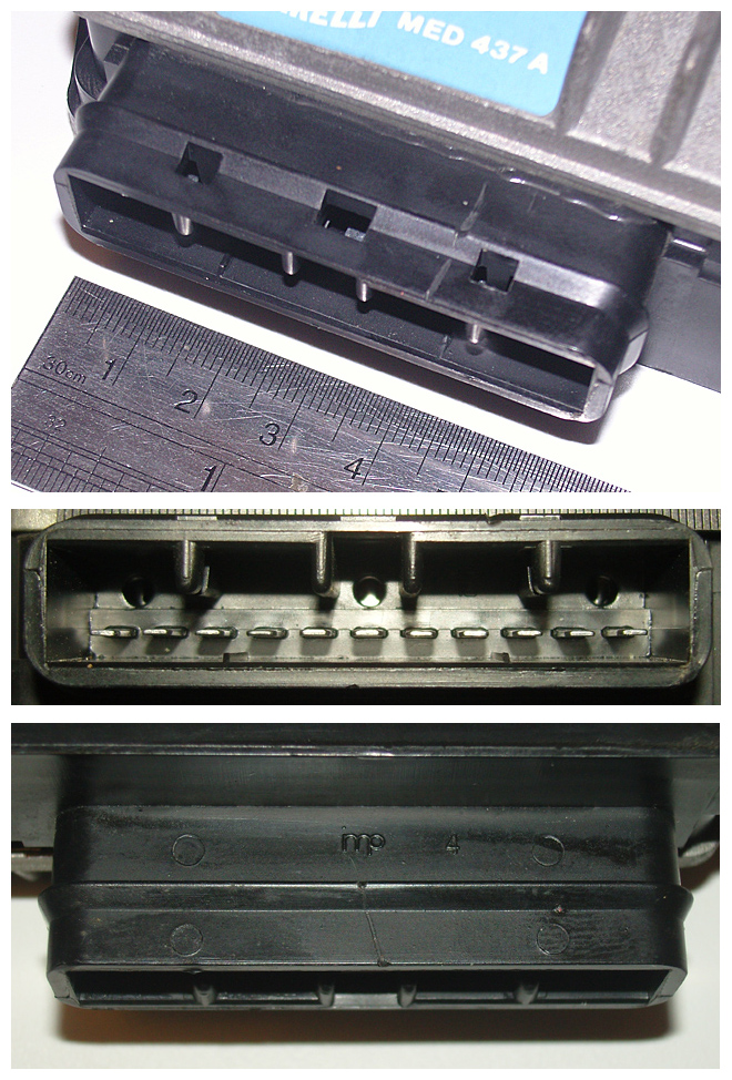

Guten Morgen,
ich versuche den Steckertyp/Hersteller von einer Fiat Motorsteuerung aus
mitte der Achtziger zu identifizieren, kenne aber weder das
Herstellerlogo ("mp"? auf der Unterseite), noch habe ich bisher den Typ
gefunden. Erkennt das jemand wieder und weiss den Hersteller und die
Steckerfamilie?
Gast #3046482
Das läuft so:
1) der OEM entwickelt ein Steckersystem, oder lässt das Tyco,
Hirschmann, oder sonst jemand mit Ahnung machen
2) von den Steckern gibt es Zeichnungen ("Ausführungsvorschrift"). Damit
kann sich der Steuergerätehersteller seine Stecker selber spritzen (wie
in Deinem Fall) oder von einem Zulieferer kaufen.
3) diese Teile stehen bei den Zulieferern nicht im Katalog, weil sie nur
mit Lizenzabkommen verkauft werden dürfen (im Gegensatz zu generischen
Steckern wie MQS, GET, USCAR).
Es kann daher gut sein, dass Dein Stecker bei TE im Programm ist. Auch
wenn das abgebildete Teil vom Steuergerätehersteller ins Gehäuse
integriert und nicht zugekauft wurde. Leider darf TE Dir den Stecker nur
verkaufen, wenn Du einen entsprechenden Vertrag mit Fiat hast.
Gast #3046619
Das macht Sinn, ich habe im Tyco AMP Katalog einen sehr ähnlichen
Stecker aus der Multilock Reihe entdeckt, aber den gibt es nur da mit 10
oder 12 Stiften. Das würde für eine Herstellerspezifische Version
sprechen wie Du es beschreibst.
