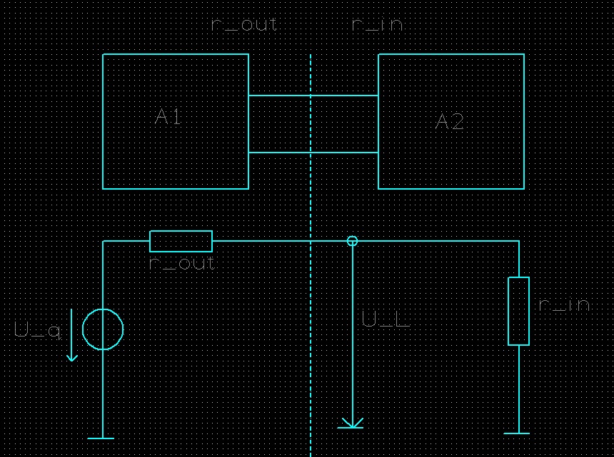

Hallo Leute,
ich hätte eine allgemeine Verständnisfrage (ohne ein Bezug auf die
Praxis). Es geht um die Signalanpassung von Verstärkern. Dazu habe ich
als Hilfe ein Bild angehängt. Wenn z.B. der Verstärker eine einfache
Sourceschaltung sein soll mit der Aufgabe die Spannung zu verstärken,
dann ist ja erwünscht, dass der Ausgangswiderstand r_out hochohmig wird,
da ja die DC-Verstärkung A1 = -gm1 * (rds1||Z_L) beträgt. Wenn ich jetzt
zu A1 den Verstärker A2 (z.B. Endstufe) dazuschalte, dann möchte ich ja,
dass U_L möglichst U_q wird, damit so wenig wie möglich von meiner
verstärkten Spannung verloren geht. Also müsste doch r_out niederohmig
werden und r_in hochohmig, weil dann doch gilt U_L/U_q =
1/(1+(r_out/r_in)). Aber wenn jetzt r_out niederohmiger wird, wird doch
dann auch die Verstärkung von A1 niedriger. Man müsste doch folglich ein
Kompromiss eingehen oder? Erhöhe ich r_out wird die DC-Verstärkung von
A1 höher, aber dafür die Signalanpassung schlechter. Verkleinere ich
r_out, nimmt die DC-Verstärkung ab, aber die Signalanpassung wird
besser. Ich würde gerne wissen, ob diese Überlegung stimmt, oder völlig
daneben ist. Ich frage deshalb, da ich im letzten Semester DIAS (Design
integrierter analoger Schaltkreise) hatte und diese Frage abklären
möchte. Ich bedanke mich für Eure Bemühungen.
