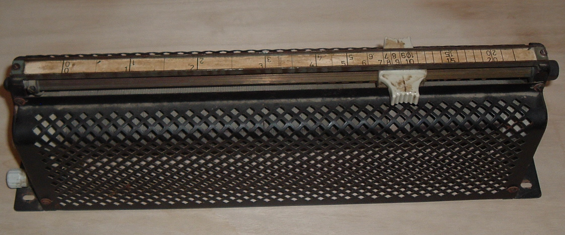

von Reinhard Kern (Gast)
Random ... schrieb:
> Für simple Belastungstests reichts :-)
Anbei meine garantiert nichtelektronische Last: Gleich- und
Wechselstrom, 0..22 Ohm einstellbar, mit einigen kW belastbar. Hat mir
schon gute Dienste geleistet.
Gruss Reinhard
