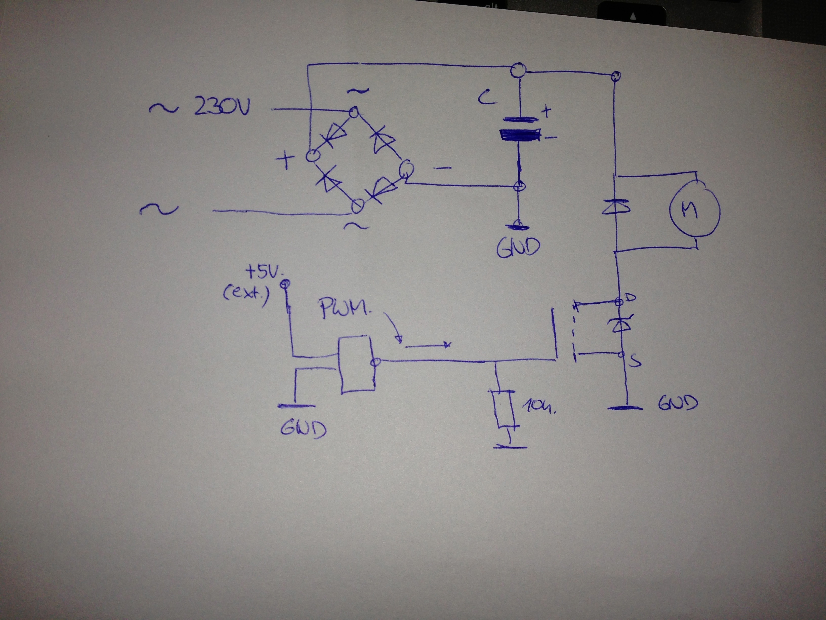

ich wollte kurz um Hilfe bitten, was die obrige Schaltung betrifft.
Und zwar richte ich 230V AC mit einem Brückengleichrichter gleich &
betreibe damit einen Universalmotor, welcher über ein Powermosfet
(IRFP450) und PWM in der Drehzahl reguliert werden kann. Ich hab nun
aber eine Frage bezüglich des Massepunktes:
Da der Atmega, welcher ebenfalls auf der linken Seite eingezeichnet ist
über ein externes Netzteil betrieben wird, welches mir direkt 5V
ausgibt, stellt sich mir die Frage, ob ich die beiden Massepunkte
einfach so verbinden kann?
Mein Bedenken war, dass evtl die pulsierende Gleichspannung (wenn der C.
das nicht richtig glättet) ein Potential entstehen lässt, und es mir
dann irgendetwas zerschiesst.
Die Schaltung ist denk ich momentan noch ziemlich störanfällig - Was
kann man da machen? (Drosseln, zweiter Kondensator). Wie hoch ich den
Glättungskondensator dimensionieren muss, hängt ja in erster Linie mit
der Last zusammen, oder? Ich hätte da so 470uF angepeilt (400V)
angepeilt.
Vielen Dank!
