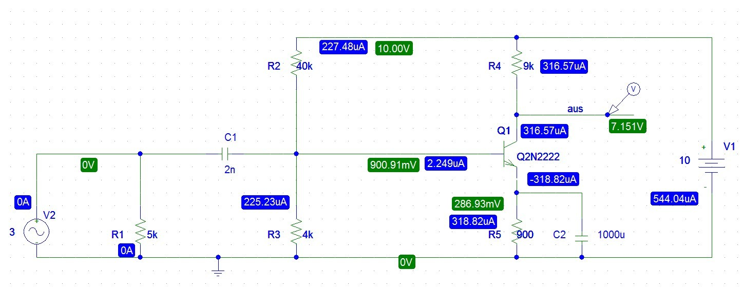

Hallo Allerseits!
Ich habe ein paar Probleme mit PSPice, da es mir anscheinend irgendwie
irrwitzige Werte liefert die so nicht sonderlich stimmen können.
In dem ersten Bild (schaltung.png) ist die Schaltung zu sehen.
Eigentlich ist es ja eine Emitterschaltung, somit wäre ja eigentlich der
Emitter der Ausgang. JEDOCH, bekomme ich da keine sonderlich guten
Werte. Denn die linke Grenzfrequenz erreiche ich nicht, da die irgendwo
nahe Null liegt (Bild: emitter.png).

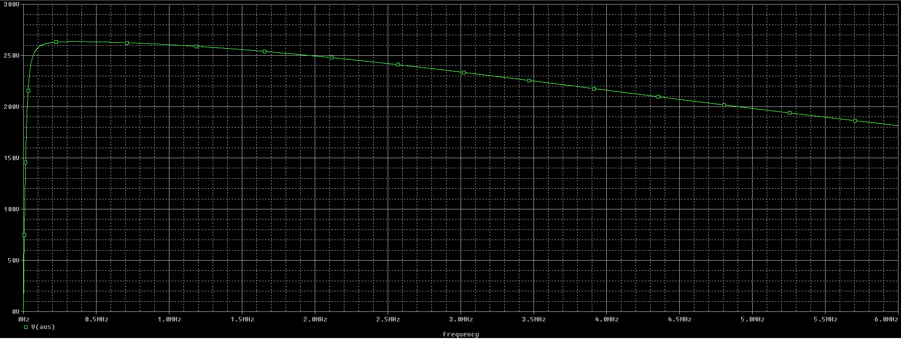

Also zweiter Versuch und Probe an den Ausgang der auch laut
Aufgabenstellung vorgesehen ist, an den Kollektor. Da sieht das alles
schon teilweise besser aus (Bild: kollektor.png). Habe da 3 dB
Frequenzen von 23 kHz und 5,6 MHz, ABER, ihr seht es wahrscheinlich
schon. Die Spannung kann ja irgendwie unmöglich bei 260 V liegen. Daher
mal hier meine Frage: Messe ich falsch, oder will PSpice mich nur auf
den Arm nehmen?

Bei der Berechnung der Übertragungsfunktion wird nur eine linearisiertes
Model verwendet, und für den Eingang eine Spannung von 1 V angenommen.
Wenn dann für den Ausgang 260 V angezeigt wird, heißt das es gibt eine
260 fache Verstärkung. Realistischer als 1 V am Eingang wäre in dem Fall
wohl 1 mV am Eingang und dann 260 mV am Ausgang.
Üblich ist ohnehin eher die Logarithmische Skala  - da sind die 260
fache Verstärkung dann irgendwas um 47 dB, ganz ohne Bezug zur absoluten
Amplitude.
