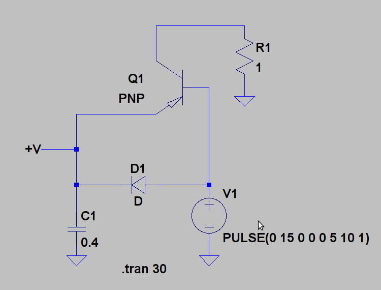

Hallo liebes Forum,
nach einem Stündchen Wikipedia gebe ich auf.
Ich möchte gerne einen 0.4F/16.5V Kondensator nach einer Diode
kontrolliert entladen sobald die Versorgangsspannung ausgeschaltet wird.
Dabei dachte ich zuerst an einen PNP Transitor (siehe Bild). Wird die
Versorgunsspannung getrennt, erzeugt D1 die nötige überschwellige
Spannung und der PNP schaltet durch. Aber eben nur solange bis die
Spannung unterschwellig ist. Es heißt es bleiben so ~1V auf dem
Kondensator. Ein zusätzliches entladen über einen bsp. 1k
Bleed-Widerstand möchte ich vermeiden; brächte aber auch nur wenig da
wie gesagt die Kapazität recht hoch ist.
Ich suche also nach etwas was tatsächlich leitend ist wenn keine
Spannung anliegt. Ich habe wiedereinmal die Vermutung, dass es eine
einfache Lösung gibt aber mangelnde Erfahrung mir das finden einer
solchen nicht ermöglicht.
Vielleicht könnt Ihr mir helfen.
Vielen Dank!
