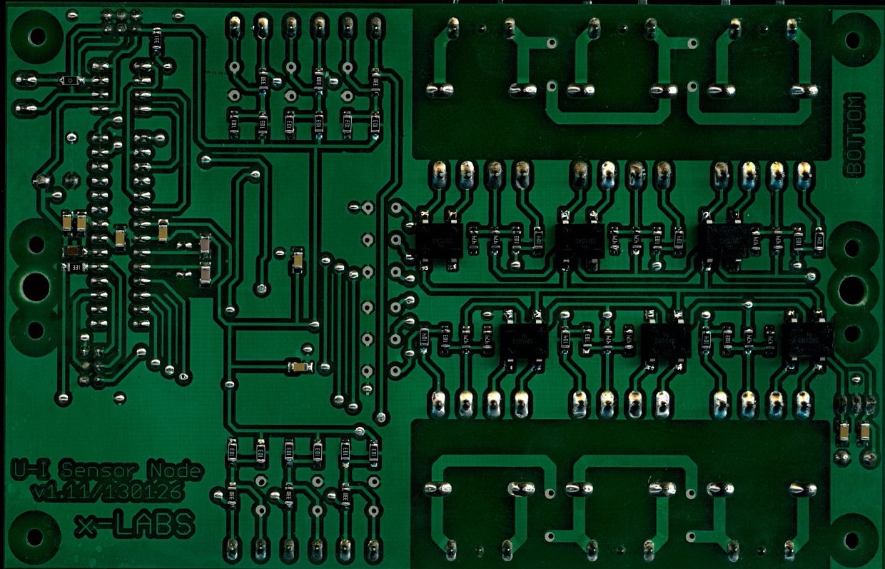

Zeigt her eure selbst hergestellten Platinen.
OP #3047943
da es sowohl einen Sammelthread für die fertigen Projekte als auch für
die Eagle-3D Entwürfe gibt, dachte ich mir, dass eine Sammlung der
selbst hergestellten Platinen doch auch ganz nett wäre. Man kann sich so
die Werke der anderen ansehen und vielleicht etwas am eigenen
Herstellungsprozess feilen.
Es sollte dabei hier hauptsächlich um die Platine an sich bzw. deren
Herstellung gehen, weniger um die aufzubauende Schaltung und das Layout.
Weiterhin wäre es schön, immer eine kleine Beschreibung zu den gezeigten
Fotos/Scans bezüglich des Herstellungsprozesses zu geben
(gefräst/geätzt, tonertransfer/belichtet,...).

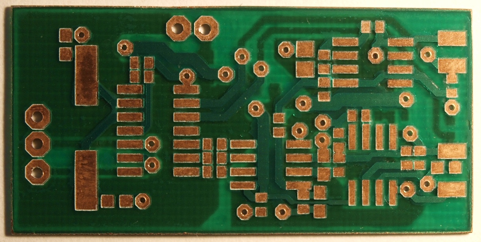

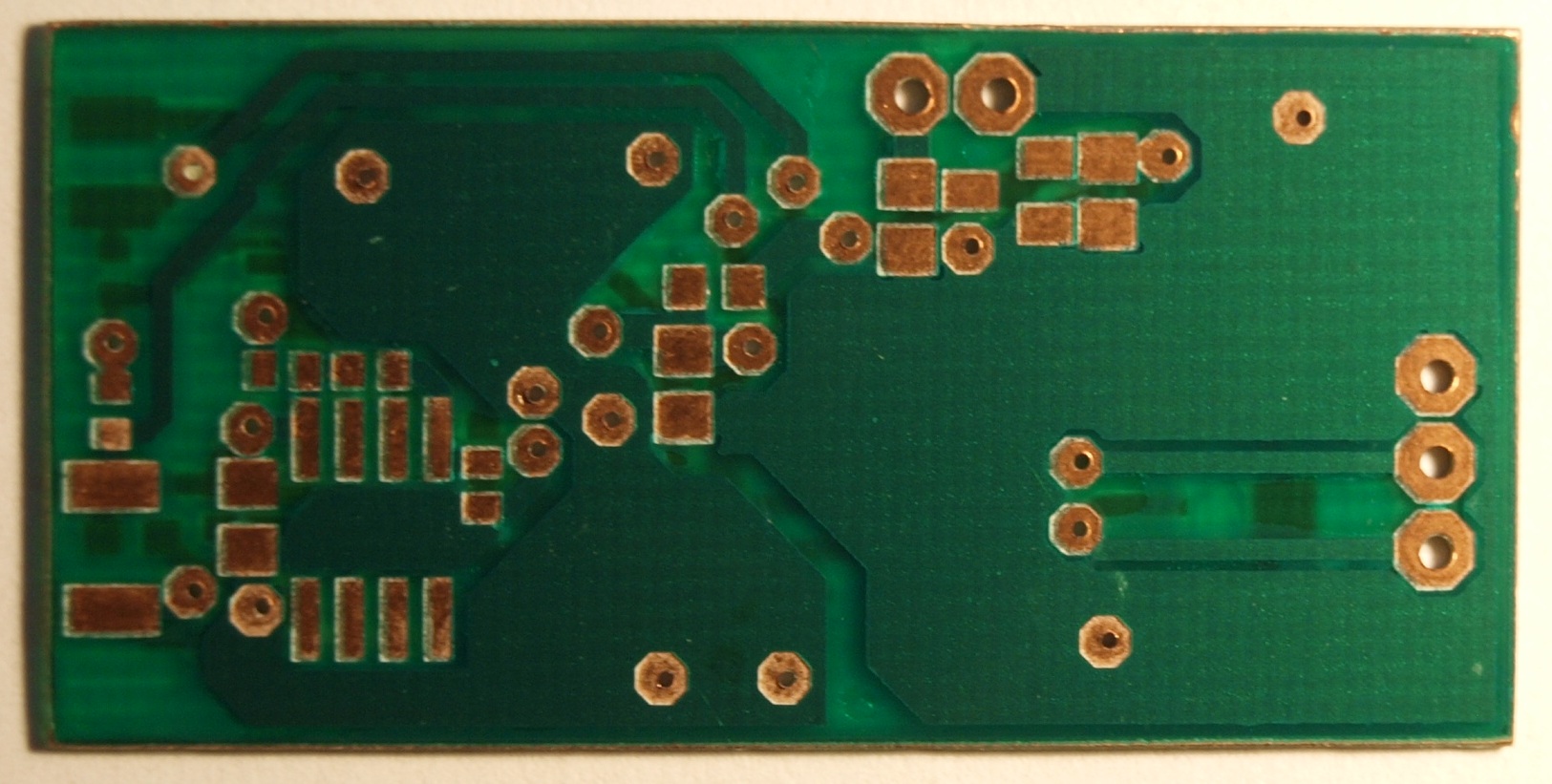

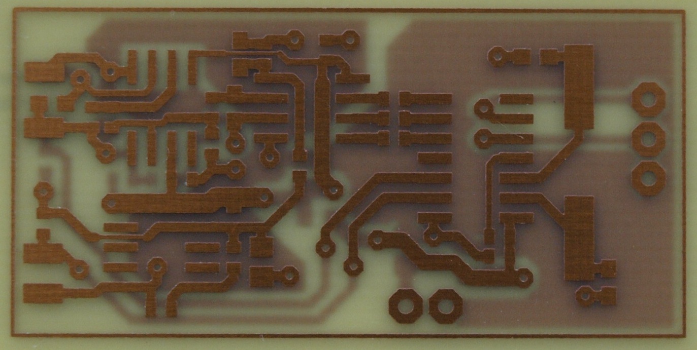

Ich fang dann gleich mal mit meiner letzten Arbeit an:
Bungard Material doppelsteitig 0,5mm, belichtet (Tintenstrahler, Sigel
Overheadfolien), geätzt mit Natriumpersulfat. Dynamask Lötstop,
aufgebracht mit Bügeleisen. Die Durchkontaktierungen fehlen noch.
Kleinster Abstand 8mil, kleinste Leiterbahnbreite auch 8mil.
Fragen/Anregungen/Kritik? - Immer her damit.

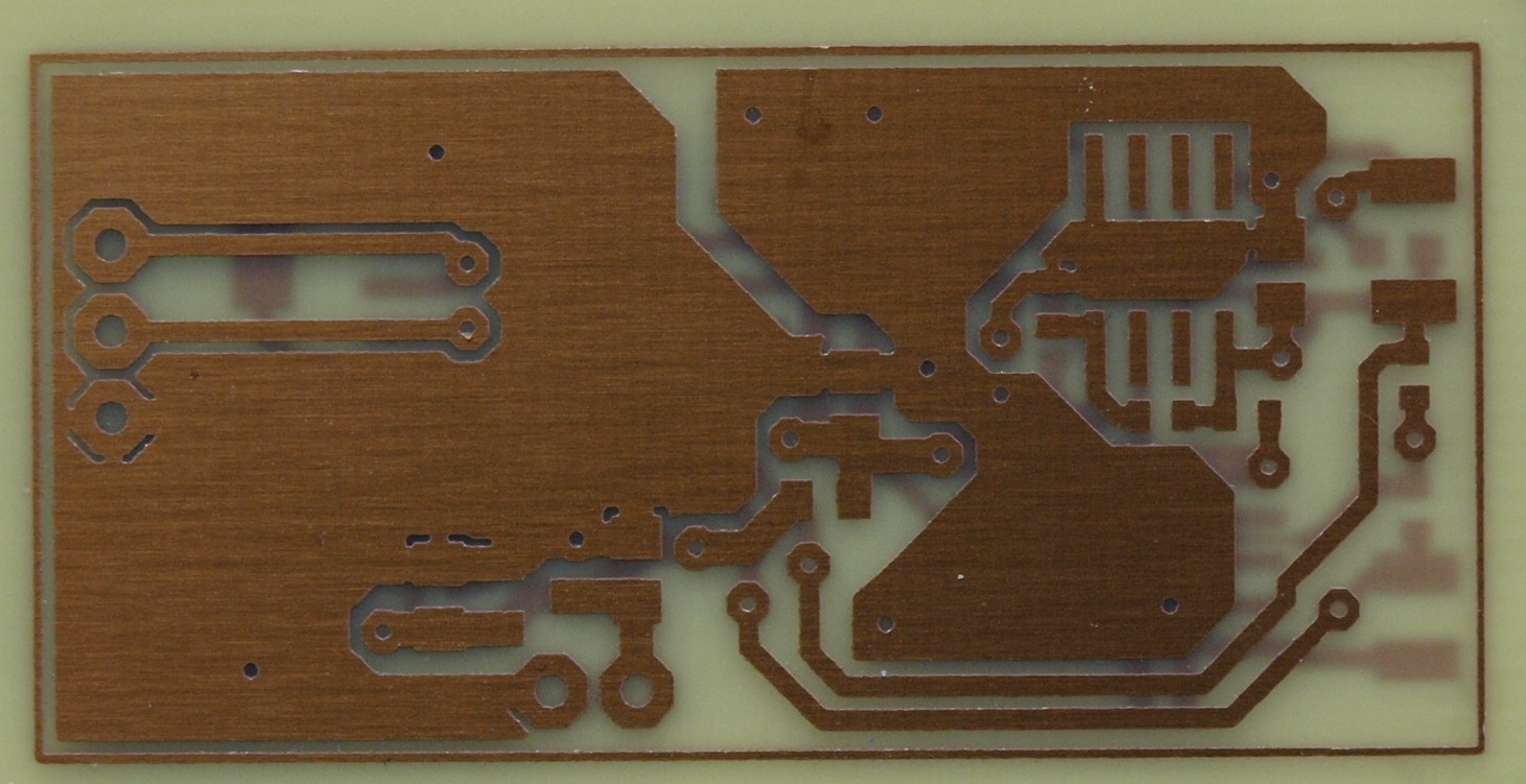

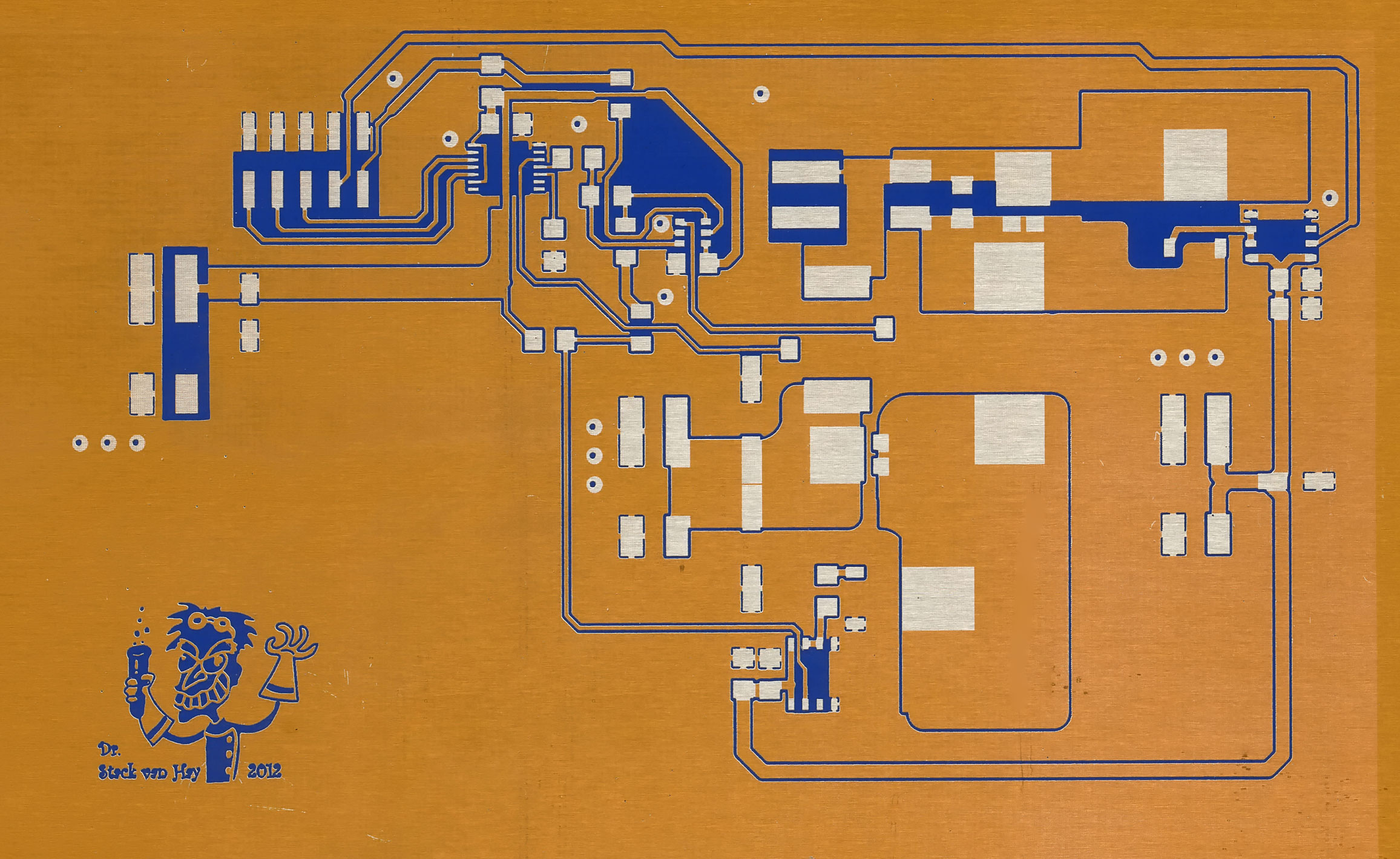

Gast #3048635
Bin zwar gerade zu faul zu einem Bild (zum Lötstop auch), aber 0,2mm (=
ca. 8mil) waren einige Jahre mein Standard, allerdings für die gesamte
Platine.
Dann durch Zufall mal entdeckt, daß eine Zeichnung, bestehend aus 0,00mm
Leiterbahnen, unter Sprint-Layout dennoch dünn ausgedruckt, und sogar
wiederholt perfekt aufs Kupfer übertragen wurde! Tatsächliche Breite
natürlich unbekannt und schwer messbar, vielleicht 0,05mm.
Verfahren bzw. Geräte:
Laserdrucker ML-1630, Transferpresse, FR4 35µ, Fe3Cl.
Wobei Laser und Transferpresse das Limit darstellen dürften, und
natürlich die 35µ. Für die Transferpresse ist bereits ein besseres
Verfahren erdacht, bliebe noch die Auflösung des Druckers. Kennt jemand
einen (tatsächlich) höher auflösenden Laser?
Bei größeren/längeren Platinen und z.B. 0402er Bauteilen sind leider
auch Abweichungen des Drucks zu sehen (Schablone passt manchmal nicht
100%ig zur Platine).
P.S. da kein Lötstop, würde ich mir die Durchführung zwischen den
vermutlich 0402 und 0603 (erstes Bild oben) soo breit keinesfalls
erlauben können...;-)
OP #3048703
0815 schrieb:
> 0,2mm (= ca. 8mil) waren einige Jahre mein Standard
Nicht schlecht. Wie auf den Bildern zu sehen funktioniert das mit dem
Belichten schon auch, ich war bisher allerdings zu feige, mal eine ganze
Platine so zu machen.
Ja, das habe ich auch schon beobachtet (z.B. der Kreis bei Bohrungen im
Dimension-Layer bei Eagle). Wirklich durchgehend waren diese Linien bei
mir dann aber nie auf dem Kupfer, eventuell fließt der Toner bei deinem
Transferverfahren weit genug in die Breite.
Warum nicht? Die Kontakte des Bauteils liegen ja nur auf den Pads auf.
BTW: Auf welches Material druckst du das Layout?
Gast #3049159
Also mit der Kamera das wird leider nichts. Habe aber heute nochmal
etwas mit den "0,00mm"-Bahnen experimentiert. Möglich sind damit
immerhin 16 Bahnen, die längs unter einem SO14-Gehäuse durch führen. Mit
passablem Abstand zu den Pads des SO.
Die Clearance zwischen den Bahnen ist dabei eher das Problem, es gibt
nicht ansatzweise eine Unterbrechung (bei 12x16 Bahnen)...
Der Drucker selbst ist daher zumindest zum jetzigen Zeitpunkt das Limit.
Denn die fertige Platine sieht bald besser aus als der Ausdruck.
Wählt man den Abstand zwischen den Bahnen nur 0,05mm geringer, so wird
nur noch eine Fläche gedruckt. Also am Transfer liegt es nicht, daher
stellt sich wirklich die Frage nach einem Laser mit höherer Auflösung.
Also ob es sowas real überhaupt gibt wäre die eigentliche Frage.
Auch könnte man mit weniger als "0,00" mm Breite arbeiten, aber das geht
halt gar nicht. Habe allerdings noch Sprint 5.0.
Die Transferpresse drückt die Bahnen übrigens nicht breit, da man
Temperatur und Druck natürlich perfekt wählen kann.
Gedruckt wird auf sehr glattem, beschichtetem Papier aus einer
Druckerei.

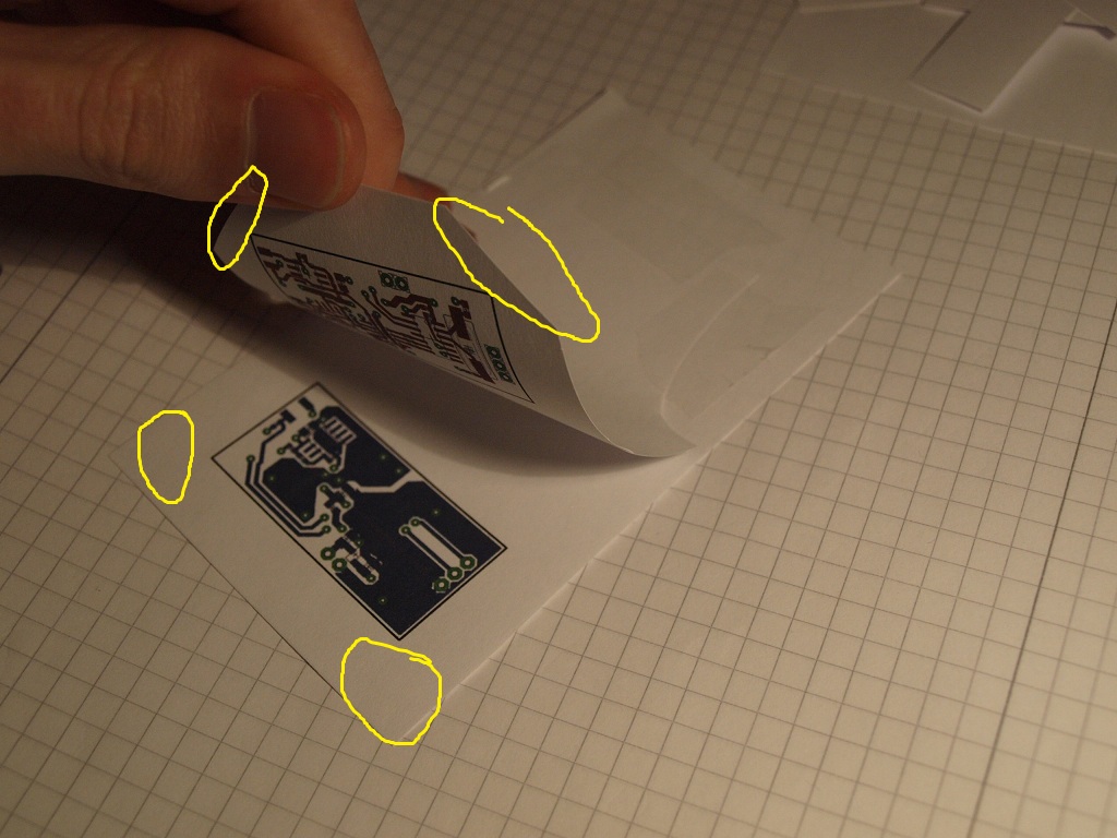

Wie machst Du es?

OP #3049475
Gerd E. schrieb:
> Wie machst Du es?
Ich hab leider die Vorlage der letzten Platine schon weggeworfen,
deshalb hier nochmal als Papiermodell:
Beide Vorlagen werden ausgedruckt und zugeschnitten, und zwar mit ca.
5-10cm Überstand an einer (und zwar der selben) Kante. Anschließend die
Vorlagen auf weißem Papier übereinanderlegen, mit einer Glasplatte
beschweren, sodass sie wirklich plan übereinander liegen. Die Folien
pennibel ausrichten und mit zwei Klebesteifen (im rechten Winkel)
fixieren. Die (möglichst großzügig) zugeschnittene Platine zwischen die
Folien legen und an den gelb markierten Bereichen mit den Folien per
Klebestreifen fixieren. Wenn die Platine zu klein ist, lässt sie sich
nicht mehr ordentlich mit den Folien verbinden.
Das ganze Paket ist so in sich stabil und kann nach dem Belichten einer
Seite problemlos gewendet werden.
Ich verwende übrigens sigel IF110 Folien. Sind recht stabil, die Tinte
ist schnell trocken und sie kleben nicht zu stark aneinander (bzw. auf
der Platine).
Also in etwa das Prinzip "Tüte" nur dass Du jede Seite mit der Platine
verklebst. Danke für den Tipp, wenn ich mit meinen oben genannten
Versuchen nicht weiterkomme, werde ich das auch mal probieren.

Hallo Markus,
das nenne ich saubere Arbeit, gefällt mir gut.
Da ich nur ca einmal im Jahr eine Platine herstelle, ist die Qualität
eher zufällig. Entscheidend ist eine richtig gute Belichtungsfolie,
daran hängt es zumindest bei mir. Deshalb einige Fragen:
- du nimmst Sibel Overheadfolien: gibts da verschiedene Qualitäten?
- nimmst du die Folien einfach oder packst du der Deckung wegen mehrere
übereinander?
- welchen Drucker und welche Druckoptionen im Treiber verwendest du?
OP #3049509
Guest schrieb:
> Wow, wenn ich das schon lese, ist bei mir der Geduldsfaden bereits am
> einreissen :-)
Ich sehe es eher als eine Beschäftigung für lange Abende, bei der auch
noch das (fein)mechanische Geschick geschult wird ;-) Nach den ersten 20
Vias hat man den Dreh dann raus und es klappt auch schneller.
Die Nieten könnte man aber gut für Pads nehmen, die auf beiden Seiten
mit Leiterbahnen angeschlossen werden können. Hier hat man immer das
Problem, dass sich viele THT-Bauteile nicht auf beiden Seiten löten
lassen (z.B. Elkos, Stiftleisten,...).
OP #3049522
Ich nehme sigel IF110 Folien. Da trocknet die Tinte schnell und sie
kleben nicht so stark. Vorher hatte ich andere Folien (auch sigel), da
trocknete allerdings die Tinte nicht wirklich gut und klebte nach dem
Belichten am Fotolack. Beim Entfernen der Vorlage löste sich dann auch
manchmal der Fotolack ab.
> übereinander?
Die IF110 nehme ich einfach, da die Deckung ausreicht. Bei mehreren
übereinander verschwimmen die Kanten (da die IF100 relativ dick sind).
Ich hatte vorher anderen Folien, die ich doppelt genommen habe und keine
Probleme mit unscharfen Kanten hatte (wahrscheinlich da diese dünner
waren).
Ich verwende einen Epson Stylus Office BX525WD, Einstellung optimales
Foto, Papiertyp: Epson Premium glossy, Erweiterte Druckoptionen: den
Haken bei "schnell" entfernen. Mit original Epson Tinte.
(Firma: privatfrickler.de) #3049563
der Faden heißt ja „Zeigt her eure Platinen”.
Hier also eine Platine, noch nicht gebohrt und durchkontaktiert.
Ich zeige diese Platine, da sich hier gerade Lötstopp als
Korrosionsschutz als Thema herauskristallisiert.
Nach der normalen Herstellung (belichten, entwickeln, ätzen) lege
ich noch eine Maske auf und belichte und entwickle erneut, was
dazu führt, dass  alle Pads und Vias freigelegt werden. Anschließend
verzinne ich.
Es fällt also nur minimaler Extraaufwand und keine Extrakosten an.
Die verbleibende Schicht leistet mittleren Widerstand gegen heißes
Lötzinn, wird von Tastkopfspitzen und Prüfspitzen problemlos
durchdrungen, schützt aber sehr zuverlässig vor Korrosion.
(Diese Platine hat eine durchgehende Rückseite, deswegen habe ich
die Lötstoppmaske nicht so genau ausgerichtet, klar, dass das auch
genauer geht.)
Vlg
 Timm
Genau so mach ich das auch seit Jahren. "Richtigen" Lötstopp hab ich mir
nie gewünscht.
http://www.mikrocontroller.net/attachment/32624/loetstopp.jpg
Der Photolack wird übrigens sehr viel mehr widerstandsfähiger, wenn man
ihn kurz bei >100°C backt.
Man tut sich dann z.B. mit einem Schraubenzieher schwer, dich Schicht
abzukratzen.

Gast #3050387
Markus R. schrieb:
> Der Lötstopp sieht sehr gut aus. Ist das Laminat und wenn ja, wie hast
> du es aufgebracht?
Die Platine wird nach dem chemischen Verzinnen gut und lange gespült,
dann im Ofen bei 100°C ca 20 Minuten getrocknet um im Ofen auf Handwärme
auskühlen lassen.
Das Dynamask Laminat an einer Seite der Platine (ausserhalb des Layouts)
angepresst und dann auflaminiert. Den Laminator (billiges Peach-Teil)
habe ich dahingehend umgebaut, dass ich die obere Abdeckung entfernt
habe, damit ich das Laminat so führen kann, dass es erst bei der
Anpressrolle Kontakt zu Platine bekommt. Für die zweite Seite genau
gleich, jedoch muss die Platine wieder Handwarm ausgekühlt werden, sonst
bleibt das Laminat bei der kleinsten Berührung an der Platine kleben und
lässt sich so nicht mehr zerstörungsfrei entfernen.
Fingerabdrücke auf der Platine oder dem Laminat sind sehr kritisch. Das
Laminat haftet dort nicht mehr und platzt später ab.
Sind beide Seiten laminiert, die Platine mehrmals durch dem Laminator
lassen.
Nach der Entwicklung lege ich die Platine je 30 Minuten in den Belichter
um das Dynamak vollständig auszuhärten. Auf Thermische aushärtung
verzichte ich, da sich die Ausdünstungen mangels Belüftung des Ofens auf
den Pads niederschlagen und die Lötfähigkeit verringern.

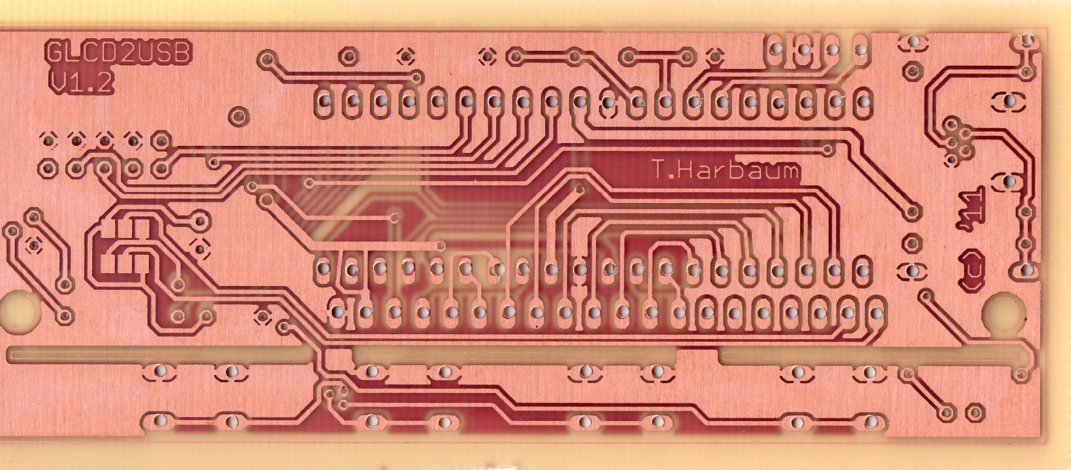

#3065684
dann zeige ich auch mal meine Ergebnisse.
Das Layout stammt von dem OpenSource Projekt GLCD2USB. Also nicht meins.
Das Ergebnis schaut so aus.
Die Bohrungen könnten besser sein, aber das ist zu Verzeihen denke ich.
Gemacht auf Bundgard Platine, doppelseitig.
Eigenbaubelichter aus Scanner und Gesichtbräuner.
Und Ätzkristalle sowie Entwickler von Reichelt.
Gast #3065978
Also ich hab mit einer Bungard Ätzanlage + Belichter keine besseren
Ergebnisse erzielt.
Wie hast du Top und Bottom deckungsgleich bekommen? folien
zusammengeklebt?
Ein Tip fürs Bohren: Wenn du das Loch im Layout etwas kleiner machst
(nicht das ganze Pad, nur das Loch), dann zentriert sich der Bohrer ganz
von allein.
Aber bis auf ein paar Löcher sind doch alle super.
Gast #3066132
> von allein.
Genau das kann ich nicht als Tipp empfehlen. Bei doppelseitigen Platinen
kann es dadurch passieren, dass auf der anderen Seite der Platine beim
Durchbohren sich das Kuper komplett wegreißt. Insbesondere passiert das
bei kleinen Bohrlöchern bzw. bei Verwendung von stumpfen oder falschen
Bohrern, wie HSS. Hier unbedigt VHM verwenden.
HF-Papst
