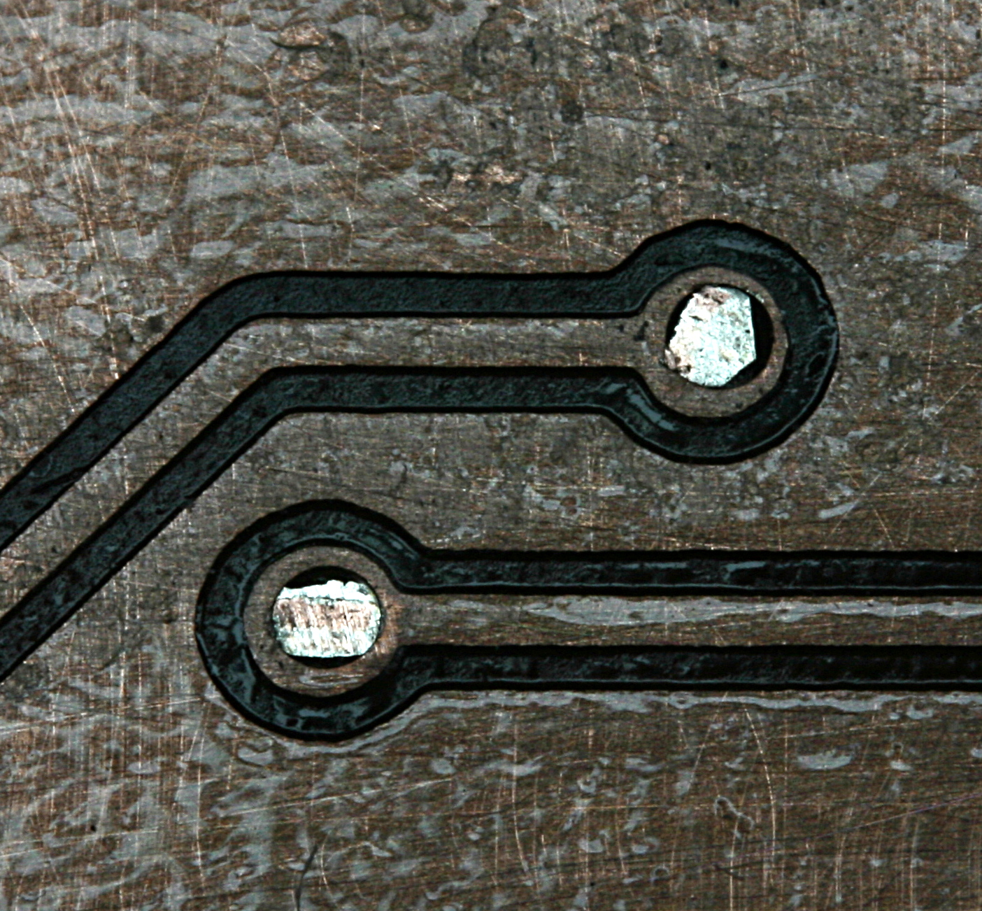

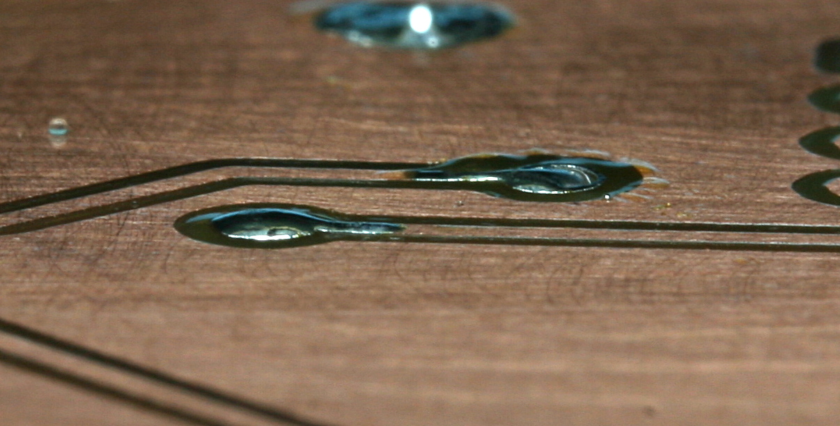

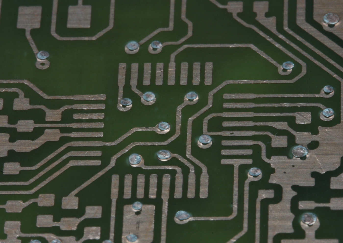

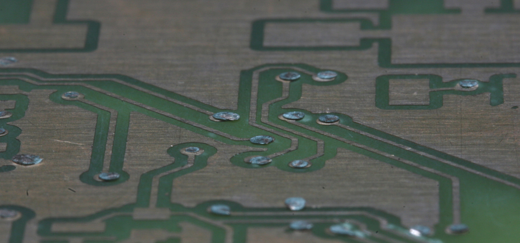

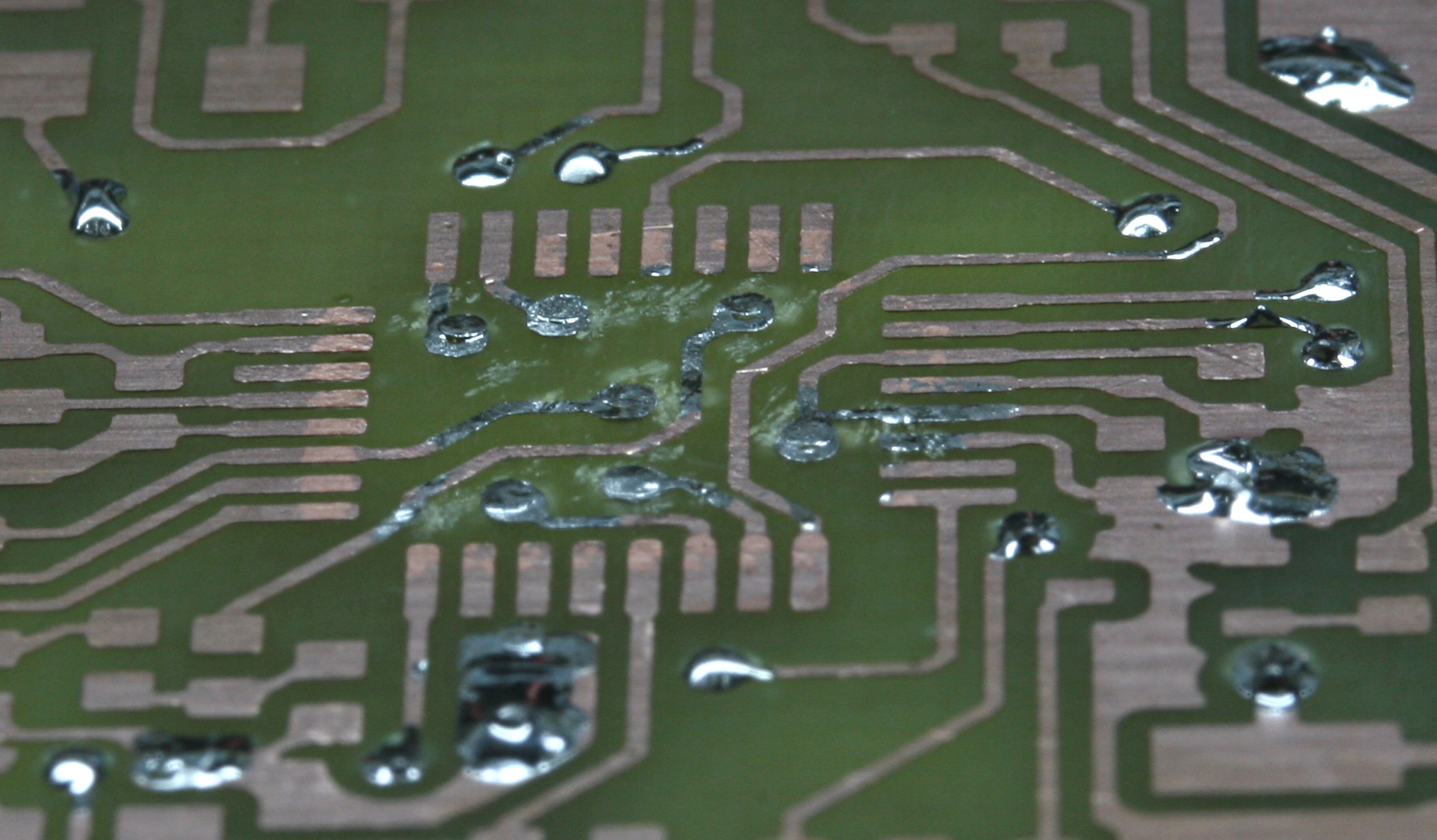

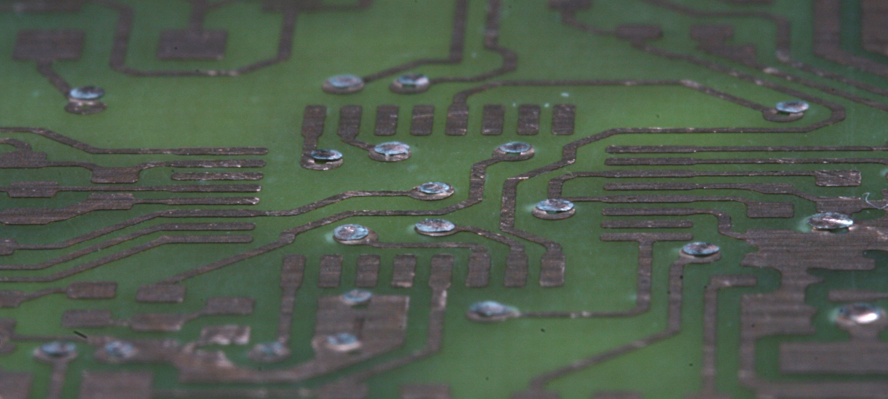

Ich experimentiere gerade mit der Herstellung möglichst platzsparender
und flacher Durchkontaktierungen.
Bisher habe ich 0,6 mm Draht genommen, in eine ebenso große Bohrung
gesteckt und so kurz abgeschnitten, dass er sich mit einem 100g Hammer
aufstauchen ließ, ohne zur Seite weg zu biegen. Nach dem Stauchen habe
ich das noch verlötet, da ich bei von Hand gesetzten Bungard-Nieten
schon mal das Problem hatte, dass solche Dukos unter diversen Einflüssen
(mechanische Belastung, Alterung, Wärme) unzuverlässig werden.

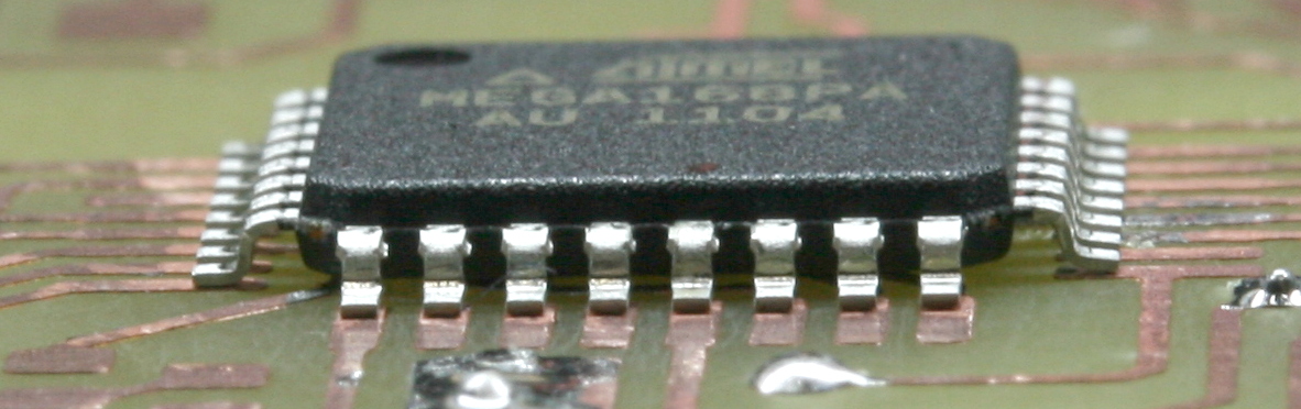

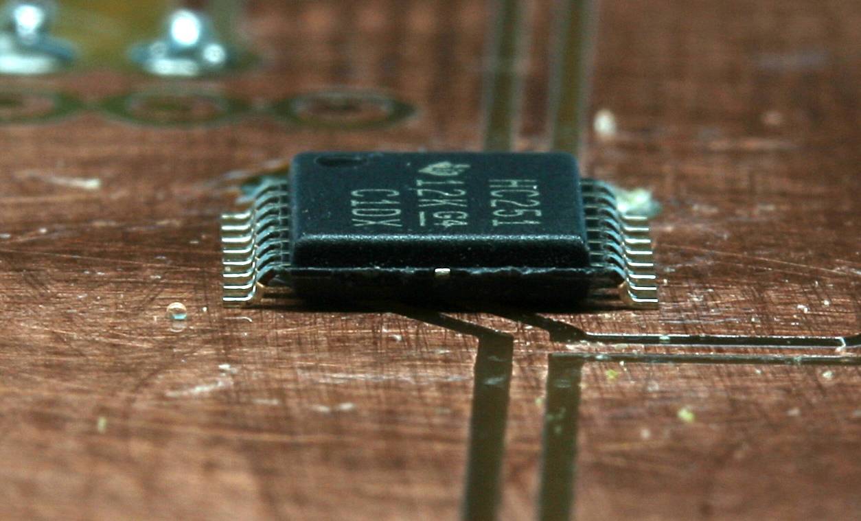

Von der Höhe her sind solche Dukos soweit brauchbar, so dass es z.B.
keine Probleme gibt, sie unter TQFP-ICs zu platzieren. Im Durchmesser
sind sie mir aber immer noch zu klobig.
Weiterhin will ich diesen Prozess soweit verbessern, dass gewährleistet
ist, dass die Lötung nicht nur die Oberseite mit dem Lötauge verbindet,
sondern auch unterhalb der aufgestauchten Platte mit dem verdeckten Teil
des Lötauges verbunden wird. Dafür will ich die Lötaugen und den Draht
vorher verzinnen.

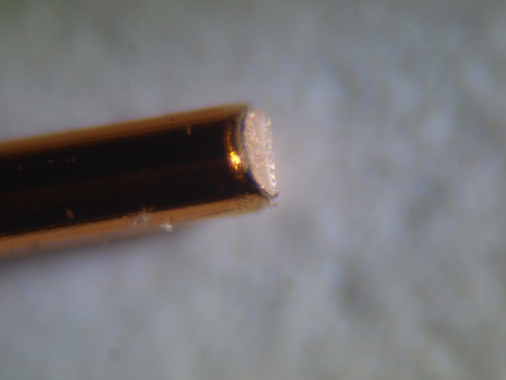

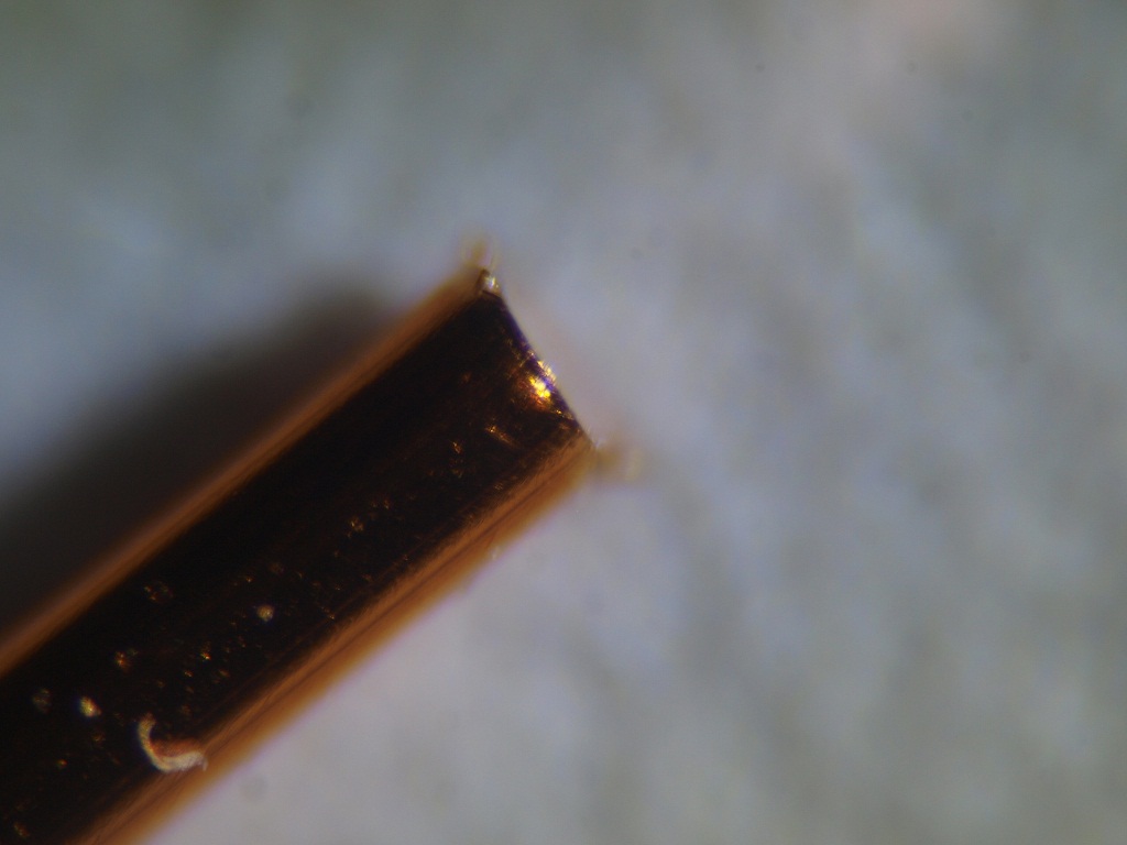

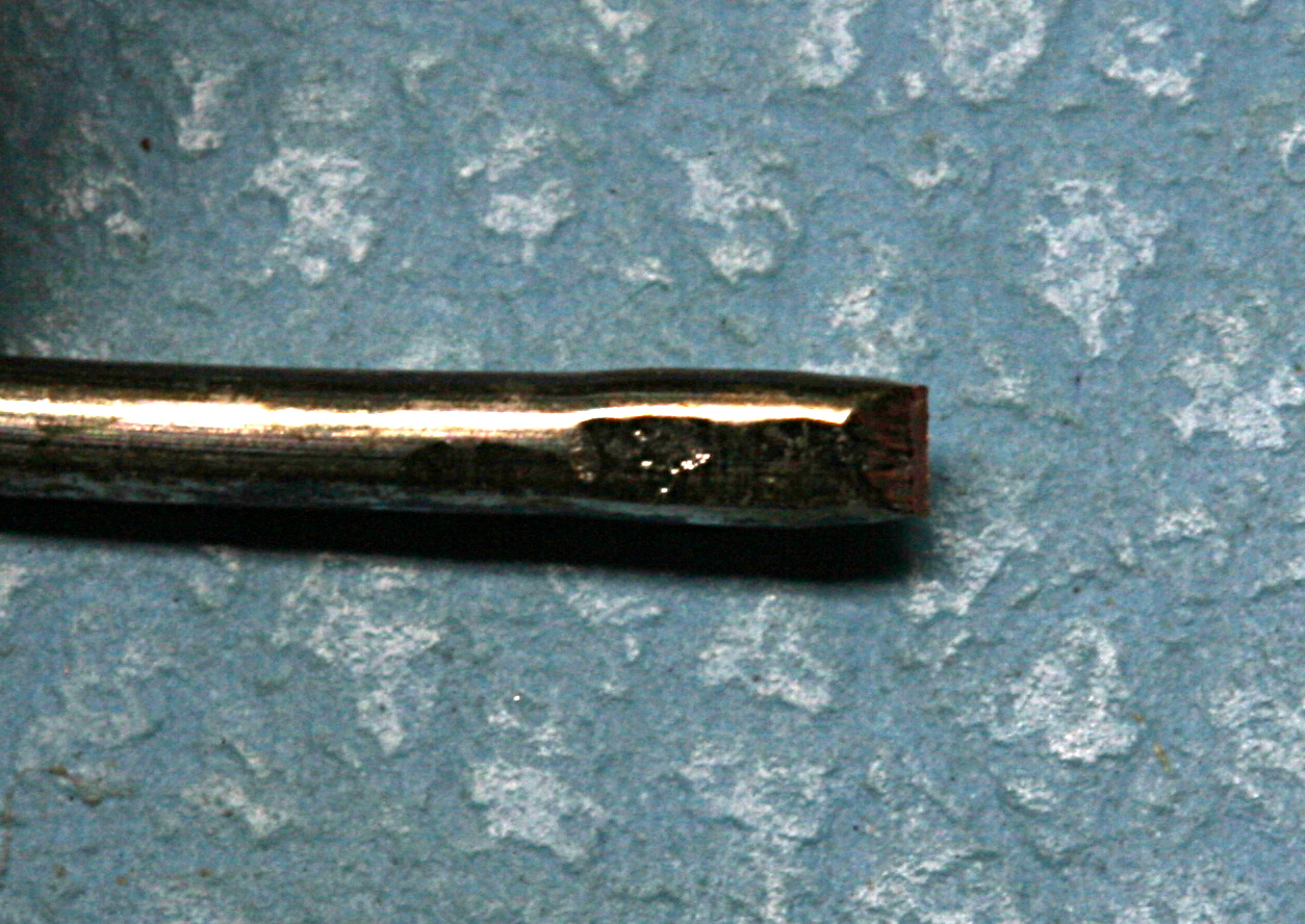

So habe ich meine Bohrersammlung um die kleinen Größen erweitert und mal
eine Testplatine gemacht. Den Draht habe ich erst mal aus einem etwas
dickeren Draht mit Schmirgelpapier und viel Geduld (bis er passt)
gemacht, aber das möchte ich nicht so beibehalten, da es mit meinen
Mitteln schwer ist zu überprüfen, wie weit der Querschnitt noch einem
Kreis ähnelt und der Durchmesser über die Länge des Drahtes variiert.

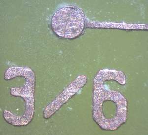

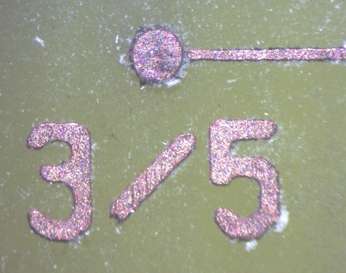

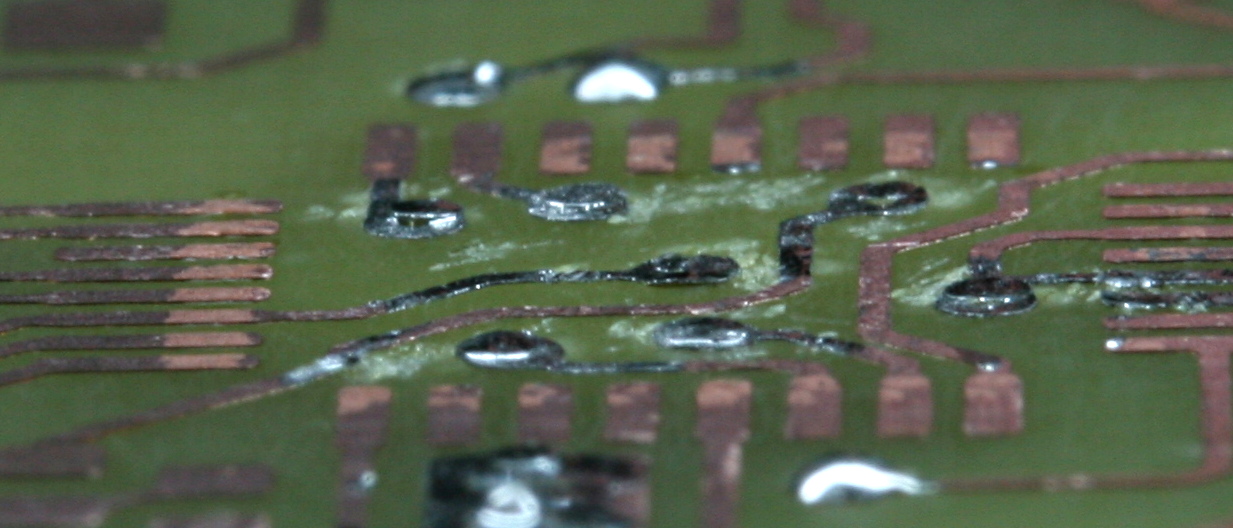

Diese ersten Versuche haben erstaunlich gut geklappt. (Siehe Bilder.
Edit: Die um eine Zehnerpotenz zu große Benennung ist mir auch gerade
aufgefallen. :-D) Ein paar mal habe ich mit dem Bohrer nicht exakt die
Mitte getroffen, so dass ich heute erst mal eine konzentrische
Beleuchtung aus 6 LEDs für meinen Drehmel-Bohrständer gebaut habe, womit
es schon etwas besser geht. Die nächste Anschaffung wird eine Lesebrille
mit ein paar mehr Dioprin sein. :-D

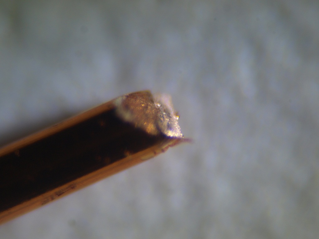

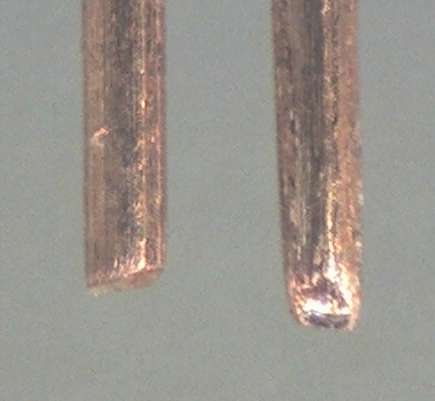

Die Zunahme des Durchmessers durch das Verzinnen ist nicht mit der
Schieblehre messbar. Meine Mikrometerschraube ist gerade an einem mir
unbekannten Ort, so dass ich nicht messen kann, um wie viel der Draht
dünner als 0,3 mm sein müsste. Es soll jedenfalls gut sitzen, damit er
nicht von selbst heraus fällt, wenn ich die Platine auf den Amboss lege.
Anyway, ich will nicht weiter meine Zeit damit verbraten, Draht durch
Schmirgelpapier zu ziehen, will reproduzierbare Ergebnisse haben und
suche daher unlackierten Draht mit 0,3mm Durchmesser. Für den Fall, dass
er durch das Verzinnen doch zu dick wird, hätte ich auch gerne einen
unmerklich Dünneren Draht (c.a. 0,28mm) als Backup.

Eines hatte ich in meine Ausführungen vergessen: Es hilft, den Draht
vorher weichzuglühen und dann zu reinigen. Die wenigsten Drähte fühlen
sich wie Kupfer an, es handelt sich wohl hauptsächlich um Legierungen,
die etwas härter sind, weil, so vermute ich, reines Kupfer für so dünne
Drähte einfach zu weich wäre. Bei versilberten Drähten wird das Silber
beim Weichglühen in das Kupfer diffundieren, was das Kupfer
(wahrscheinlich unmerklich) härter, aber immer noch weicher als vorher
macht.

@Gerd E.: Die Bilder habe ich gestern Abend noch gemacht, nur sind sie
noch auf der SD-Karte, die USB-Schnittstelle von meiner Pentax ist
kaputt und der Cardreader ist bestimmt hier irgendwo im Hause, nur weiß
ich noch nicht wo. Will sagen: Bilder werden nachgereicht.
Nur so viel schon mal vorweg:
Die Pins "entstehen" erst, wenn ich den Draht in das Loch stecke und
dann mit einer Nagelschere abschneide. Er steht dann auf beiden Seiten
etwa 0,3-0,5mm über. Vor dem Stauchen drücke ich ihn noch unter der
Lupenleuchte mit dem Fingernagel so, dass er halbwegs gerade ist, da die
Behandlung mit der Nagelschere das Ende etwas verbiegt.
Als Amboss nehme ich hierfür ein rundes Stück Eisenblech vom Schrott,
14cm im Durchmesser und 11mm dick. Die Oberfläche habe ich mit einer
Körnung von 1000 glatt geschliffen. Die Bahn vom Hammer ist ebenfalls
glatt geschliffen.
Damit die Pins nicht heraus fallen, müssen sie gut sitzen und dürfen
nicht zu dünn sein. So können sie auch beim Stauchen nicht in der Mitte
zur Seite weg biegen. als ich mit den Nieten aus 0,6mm Draht anfing,
feilte ich die Enden noch plan, aber das hat sich als unnötig
herausgestellt.
Je fester die Pins sitzen, desto weniger Fummelei ist es, die Platine so
auf dem Amboss zu halten, dass der Draht nicht verrutscht und auf beiden
Seiten gleich lang heraus schaut. Wichtig ist vor allen Dingen, dass die
Hammerbahn beim Auftreffen parallel zur Platine ist. Das sollte man
einfach mal ein wenig üben. Ich weiß nicht, inwieweit sich meine
Tätigkeit als Hobbyschmied seit '95 hier positiv auswirkt, aber aus
dieser Erfahrung heraus weiß ich, dass Nieten eine reine Kopfsache sind.
Man muss es sich zutrauen und es immer wieder probieren.
Der erste Schlag ist recht sanft. Die Drahtenden verkürzen sich nur etwa
um die Hälfte. Falls eine Seite dabei krumm geworden ist, nicht mit
dem Hammer von der Seite schlagen, sondern den Hammer in einer schrägen
Bewegung so auf die Niete treffen lassen, dass die Bahn parallel zur
Platine bleibt. - Ich werde das mal filmen.

Die Nagelschere habe ich ganz bewusst gewählt, da sie eine flachere
Schnittfläche produziert. Zur Demonstration habe ich ein Stück mit der
Nagelschere (links) und ein Stück mit dem Seitenschneider (rechts)
abgeschnitten und beide unter das Mikroskop gelegt.

>> Nagelschere hört sich hier nicht optimal an. Hast Du nen guten
>> Elektronik-Seitenschneider? Es gibt da welche bei denen die Backen
>> parallel zusammenlaufen, dann sollte sich da nichts verbiegen.

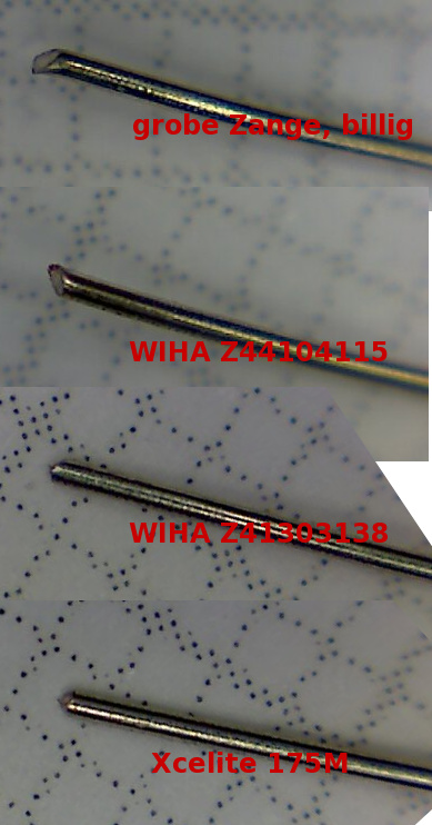

Auch wenns hier ein wenig OT ist hat mich das dann doch mal
interessiert. Vergleichsbild anbei. Deine Nagelschere sieht gar nicht
schlecht aus, hätte ich jetzt so nicht erwartet. Und ich muß mir
irgendwann mal nen richtiges Mikroskop kaufen...
von bitte löschen (Gast)
@ar: Sorry, Deinen Beitrag hatte ich übersehen. Gibt es für das Teil
auch eine Preisangabe und wo kann ich als Endnase das beziehen? Kannst
Du vielleicht auch mal ein Bild von einer Schnittkante bei c.a. 3mm
Kupferdraht machen?
Ich hätte jetzt nicht gedacht, dass verschiedene Seitenschneider so
deutlich unterschiedliche Ergebnisse produzieren. Der Schnitt vom WIHA
Z41 3 03 138" macht ja einen sehr brauchbaren Eindruck. Den gibt es wohl
auch für unter 20 Euro und ist somit noch halbwegs bezahlbar.
Gerd E. schrieb:

von Markus R. (maggus)
Das Thema hat mich interessiert, deshalb hab ich auch mal ein paar
Drähte unters Mikroskop gelegt. Der Draht ist jetweils 0.4mm
Kupferlackdraht vom Reichelt, "Seitenschneider" ist der 7942125ESD von
Knipex, "Spitzzange" der in der Zange integrierte Seitenschneider der
Knipex 2502140. Tatsächlich hat die Nagelschere das beste Schnittbild
abgeliefert.
Der Seitenschneider hat auf beiden Seiten der Schneiden eine Fase, es
gibt allerdings auch eine Ausführung mit nur einer Fase, diese dürfte
nochmal bessere Ergebnisse liefern.

von Gerd E. (robberknight)
Leider ist es hier um das Thema etwas still geworden. Ich hab es jetzt
mal selbst mit dem vernieten ausprobiert. Leider hab ich für die feinen
Sachen nicht die richtige Draht/Bohrer-Kombination hier, nur 1mm hatte
ich da: 1mm Draht ("SILBER 1,0MM" von Reichelt) und ein
1,1mm-VHM-Bohrer. Ich hab ein Board gemacht bei dem ich aus mechanischen
Gründen eh sehr viel Platz übrig hatte - da konnte ich die Vias
problemlos etwas dicker als üblich machen.
Im Gegensatz zu Philipp hab ich nicht den Draht dünner gemacht damit er
ins Loch passt, sondern den Draht mit ner Flachzange leicht
zusammengedrückt so daß er breiter wird und sich im 0,1mm dickeren Loch
verkantet. Den Drahtrest dann mit nem Seitenschneider abschneiden.
Ich hab auch 0,6mm Draht und 0,7mm Löcher probiert. Das geht leider
nicht mehr so gut, hier verkantet der Draht nicht mehr sauber im Loch.
Passt vermutlich vom Dicke-Verhältnis her nicht mehr. Ein 0,65mm-Bohrer
hab ich leider nicht da.
Ich hab den Draht dann mit nem stinknormalen kleineren Hammer auf ner
Metallplatte plattgeklopft. Je nachdem wieviel Draht man aus dem Loch
rausschauen lässt, wird der entwender über das Via geklopft oder er
verhakt sich nur gut im Loch. Beides erfüllt aber voll den Zweck: der
Draht fällt von selbst nicht mehr raus.
Ich hab die Vias dann alle zur Sicherheit noch verlötet. Wenn man genug
Flux nimmt und sich nen bischen Mühe gibt, bekommt man das Via gut so
flach daß man ICs drüber bekommt. Der TSSOP im Bild liegt über einem
verlöteten Via. Man sieht das sich die Beinchen alle sauber auf der
Platine liegen. Bei QFN wird es vermutlich nicht gehen, aber zumindest
alles mit Beinchen ist ja schon mal was.
Ich bin mir sicher, dass wir das auch mit QFN hinbekommen. :-) Das
Problem ist, dass meine einzigen QFN ATmega644 (gab's mal billig bei
Reichelt) mit GND-Plane sind, was den Einsatz von Dukos unter dem Chip
auf GND beschränkt, was aber selten nötig ist.

Ich hab vor kurzem auch eine erste Platine mit dieser Methode
durchkontaktiert (0.5mm Basismaterial, 0.3mm Vias). Der Draht war
CuLack-Draht vom Reichelt mit - bei abgeschabtem Lack - einem
durchmesser von ca. 0,35mm. Durch weichglühen, auseinanderziehen
zwischen zwei Zangen und abschmirgeln der entstandenen Oxidschicht ließ
er sich problemlos auf den gewünschten durchmesser bringen. Nötigenfalls
muss der Vorgang weichglühen/ziehen mehrmals wiederholt werden.
Meine Köpfe sehen zwar nicht so schön aus wie die hier gezeigten, mit
vorher verzinnten Pads sind sie aber auch nach dem verlöten nicht höher
als der Lötstoplack.

Wenn man ein Stück mit dem richtigen Durchmesser kauft, sind die
Anpassungen sehr gering. Ich habe den 0,3mm versilberten Draht von
Pollin mit 600er Papier angeschliffen und verzinnt und gereinigt. Dann
habe ich den Draht an einem Ende dünner geschliffen, so dass er leicht
durch ein Loch, das ich in ein Stück Basismaterial gebohrt hatte, zu
fädeln war. Am durchgefädelten Ende habe ich den Draht dann durch das
Loch gezogen, um mögliche Unebenheiten durch das Verzinnen abzuscheren.
Dabei sind mir einige Drähte gerissen, aber ich denke, das bekomme ich
bald besser hin.

Ich verzinne auch die Lötaugen auf der Platine, damit nach dem Setzen
der Niete ein kurzes Erwärmen mit dem Lötkolben reicht, um eine flächige
Lötverbindung zwischen Niete und Leiterbahn zu bekommen.
Wenn man sich beim Verzinnen geschickt anstellt, ist die Zinnschicht so
dünn, dass sie sich praktisch nicht auf die Dicke auswirkt. Ich schleife
vorher auch so wenig ab, dass es sich kaum auf die Dicke auswirkt.
> Hast Du nen Maß wie dick Dein Draht an dem Stück im Loch hinterher ist?
Der Draht in dem 0,3mm Loch ist 0,3mm dick.

Gerd E. schrieb:
> Das
> andere Ende, was Du vorher durchfädelst, ist dünner geschliffen,
> richtig?
Ja. Das ist der Trick. :-)
> Meine Versuche mit 1mm Draht und 1mm Loch funktionierten nicht, da bekam
> ich den Draht nicht ins Loch. Kann natürlich sein daß das bei 1mm anders
> ist als bei 0,3mm - der 1mm Draht ist ja wesentlich steifer.
Wenn etwas nominell genau passt, können schon kleinste Toleranzen dafür
sorgen, dass es doch nicht passt. Deswegen ziehe ich den ganzen Draht
beim Vorbereiten ein paar mal mit dem "angespitzten" Ende zuerst durch
ein passendes Loch.
Ein klein wenig muss man den Draht halt doch erst passend machen, aber
das ist deutlich weniger Arbeit, wenn Loch- und Drahtdurchmesser
möglichst präzise übereinstimmen.
Schade daß der TO nicht mehr im Forum ist und seinen Account gelöscht
hat. Ich wollte hier dennoch mal meine Fortschritte mit seiner Methode
vorstellen.
Ich musste erst mal meinen Platinenbohrer aufrüsten um so feine Löcher
bohren zu können ohne daß ständig die Bohrer brechen. Die Löcher sind
0,35mm, Restring 275µm, also das gesamte Via 0,9mm. Die Leiterbahnen
250µm / Abstand normal 250µm, bei Bedarf bis 150 runter.
Zuerst genietet. Dabei wie vom TO beschrieben den Draht (0,35mm) an
einer Seite mit etwas Schleifpapier angeschliffen, eingefädelt und
abgeschnitten. Dann plattgeklopft, dabei am Anfang die beschriebene
Drahtschlinge untergelegt.
Danach verlötet. Bei den "normalen" Vias einfach so mit etwas Flux, bei
denen unter dem TQFP noch einmal mit Entlötlitze drüber. Wie man sieht
passt der TQFP nachher problemlos drauf wie er soll. Ist hier zwar nur
nen Atmega mit grobschlächtigem 0,8mm Pitch, der Abstand nach unten ist
bei 0,5mm Pitch normal aber nicht anders.
Größtes Problem ist jetzt der Versatz zwischen Ober- und Unterseite der
Platine. Liegt bei dieser Platine irgendwo zwischen 0,3 und 0,5mm. Ich
hab die Belichtungsvorlage an vorher gebohrten Löchern ausgerichtet,
aber im Moment in dem ich die Glasplatte auflege verschiebt sich das
wieder minimal. Da muß ich noch optimieren.
Fazit: Auch wenn es etwas mehr Aufwand ist, kann ich jetzt auch zu Hause
endlich Platinen mit Vias in akzeptabel kleinen Maßen herstellen.
