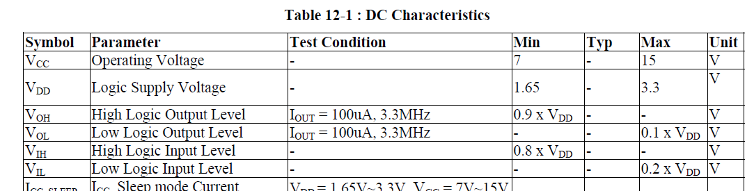

Die "Logikspannung" des SSD1306 Chips darf aber nur max. 3,3V haben.
Das würde dann ja heißen, dass ich die 5V Signale vom AVR vermutlich
nicht direkt einspeisen kann.
Das Datenblatt des SSD1306 sagt mir:
Vdd = 3,3V
High Logik Inputlevel
Min: 0,9*Vdd
Typ: -
Max: -
Toll was kann ich den mit dieser Aussage den nun anfangen ?!

Axel schrieb:
Hallo Axel,
> Vdd = 3,3V
> Min: 0,9*Vdd
> Typ: -
> Max: -
Das bedeutet, dass die Spannung an einem Eingang größer als 0,9 * Vdd,
also größer als 0,9 * 3,3V = 2,97V sein muß um von Displaycontroller
sicher als "High" erkannt zu werden.
Meist ist hier noch etwas mehr "Luft" und auch kleinere Spannungen
werden als "High" erkannt, aber das kann sich dann schnell ändern, wenn
die Versorgungsspannung etwas kleiner oder größer wird, sich die
Temperatur ändert, wenn (fiktiv) die interne Ladungspumpe aktiviert
wird, wenn eine neue Bestellung aus China eintrifft bei der der
Halbleiterhersteller gewechselt wurde, etc.
=> Für ein gutes und robustes Design muß sichergestellt sein, dass ein
High immer Spannungen größer als 2,97 V bei 3,3V Versorgung ist. Für
private Basteleien ist das natürlich nicht so kritisch - für
professionelle (kommerzielle) Produkte aber unerlässlich.
> Und wenn ich doch 3,3V nehmen muss?
Musst Du.
> Mache ich das dann mit einem einfachem Spannungsteiler oder
> brauche ich nen "spezial" IC der die Pegel anpasst?
Ein einfacher Spannungsteiler reicht völlig aus, da Du ja nur von 5V ->
3,3V wandeln musst, da der Displaycontroller bei SPI nicht gelesen
werden muß (unidirektionale Kommunikation). Alternativ gehen natürlich
auch Pegelwandler wie der CD4050 (wird z.B. von Adafruit verwendet. Ich
würde aber auch einfach Spannungsteiler verwenden - das sollte keine
Probleme machen und der Atmel liefert ja im Zweifelsfall auch ordentlich
Strom um auch etwas niederohmigere Spannungsteiler zu treiben wenn's in
den MHz-Bereich geht. Für I2C gibt's einfache Schaltungen mit
Low-Power-Mosfets. Steht aber (fast) alles auch hier:
http://www.mikrocontroller.net/articles/Pegelwandler
Viel Erfolg,
Bernd
Bernd O. schrieb:
>> Vdd = 3,3V
>> Min: 0,9*Vdd
>> Typ: -
>> Max: -
Hallo Axel,
ich habe mir gerade noch schnell Dein Datenblatt angesehen, weil 90 %
doch ungewöhnlich hoch wären.
Des Rätsels Lösung ist:
Es sind die üblichen 80 %:
High Logik Input level
Min: 0,8*Vdd
Typ: -
Max: -
Der Wert mit 90% ist der High Logic Output Level. Das bedeutet, dass
die Ausgangsspannung des Displaycontrollers garantiert 90 % der
Versorgungsspannung ist wenn der Ausgang nicht stärker als mit 100 uA
belastet wird.
Gruß,
Bernd
