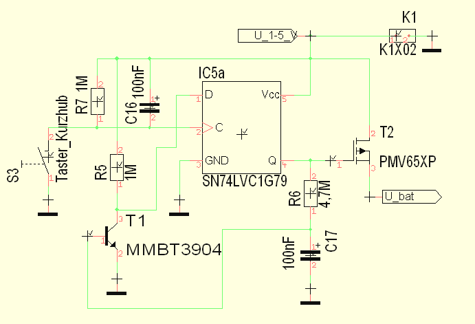

Hallo Zusammen,
auf der langen Suche nach einem Ein- Ausschalter für ein
batteriebetriebenes Handgerät, bin ich auf obige Schaltung gestoßen.
Ich habe Sie provisorisch nachgebaut und siehe da, sie funktioniert.
Leider funktioiert sie aber nur auf meiner Testplatine mit
Freiluftverdrahtung. Nachdem ich sie in meine Schaltung übernommen habe,
kann ich damit nur noch Aus- aber nie mehr Einschalten.
Ich bräuchte mal nen Denkanstoß, habe die Platine nämlich schon 5 mal
überprüft und alle Bauteile schon getauscht.
Vielleicht hat jemand Lust sich die Schaltung mal anzuschauen.
Vielen Dank vorab!
Dann bekommt dein Flipflop keinen L-Pegel an D. Entweder ist T1 falsch
eingebaut (C und E vertauscht?) oder ihm reicht der Basisstrom durch R6
nicht. Oder C17 leckt. Oder es ist Dreck auf der Platine. Miß halt
spaßeshalber mal die Spannung ein beiden Enden von R6 und am Kollektor
von T1. Blöderweise ist die schaltung so hochohmig, daß die typisch 10M
eines Digitalvoltmeters schon die Funktion stören können.
Für meinen Geschmack sind R5 und R6 viel zu hochohmig für saubere
Funktion (Leckströme, Restströme, Einstreuungen). Zumal mit einem
Bipolartransistor für T1. Mit einem kleinen MOSFET sähe das wieder
anders aus.
Ebenfalls fragwürdig sind R7=1M und C16=100nF. Der Taster wird schon
nach kurzer Zeit kaputt gehen (unzuverlässig schalten) weil er C16 im
Kurzschluß aufladen muß. Und weil andererseits der statische Schaltstrom
durch R7 nicht reicht, um die Oxidschicht der Kontakte wegzubrennen. Da
gehört wenigstens noch ein 1k Widerling in Reihe mit C16. Und eigentlich
braucht man C16 gar nicht, wenn man R7=1..10k wählt.

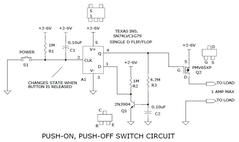

Wie wäre es mit dieser Schaltung hier:
http://www.dorkbotpdx.org/blog/asgard/asgard
Ist noch einfacher.

von Marie L. (lendl)
Hallo Zusammen,
erstmal vielen Dank für die vielen Antworten!
Bezüglich des Vertauschens von Drain und Source, das ist nicht der Fall.
Ich habe versehentlich nur das falsche Schaltplansymbol ausgewählt. Tut
mir Leid dass ich dadurch Verwirrung gestiftet habe.
Zur Schaltung:
Es kam mir auch seltsam vor dass hier so hochohmige Widerstände
verwendet wurden. Aber nachdem ich schon mit 2 verschiedenen
Transistorschaltungen nicht zum Erfolg gekommen bin, wollte ich die
Schaltung einfach 1 zu 1 nachbauen.
Der Ausgang Q hat Eingeschaltet ein Low, beim Ausschalten spring er auf
High. Soweit OK. Allerdings sollte er aber beim nächsten Tastendruck
wieder auf Low springen, tut er aber nicht.
Ich habe deswegen auch T1 in Verdacht.
Aber er ist leider richtig eingebaut, das mit dem Basisstrom werde ich
aber überprüfen. Ich werde mal alle Widerstände um Faktor 10 verkeinern
und testen ob sich das Verhalten ändert..
Hallo Zusammen,
ich habe erst mal den T2 weggelassen, bringt aber keine Änderung.
Q schaltet einfach nicht um, vermutlich weil T1 nicht schaltet.
Ich habe nach dem Ausschalten 0,6V an der Basis von T1.
Das ist doch zu wenig, oder?
Andererseits habe ich bei der anderen Schaltung 0,54V und da schaltet
er.
Ich kann mir das nicht erklären...
von Axel S. (a-za-z0-9)
So vermute ich das auch.
Nicht notwendigerweise. Mit 1M Kollektorwiderstand braucht T1 nur sehr
wenig Basisstrom. Da können 0.6V schon reichen. Auch 0.54V. Wobei an
diesem Punkt der Schaltung dein Multimeter schon eine nennenswerte Last
darstellt und weniger Spannung anzeigt als ohne Multimeter da wäre.
Was du mal messen solltest ist die Spannung am Kollektor von T1 (=
D-Eingang des Flipflops). Erstmal brutal: wenn du den Punkt manuell mit
GND verbindest, kommt am FF auch ein L an? Schaltet es dann beim Drücken
des Tasters um?
Wenn das geht, wäre der nächste Schritt, das Multimeter an diesen Punkt
zu klemmen und zu schauen, ob der ca. 500ms nach dem Ausschalten von H
nach L wechselt. Falls nicht, ist wohl T1 kaputt.

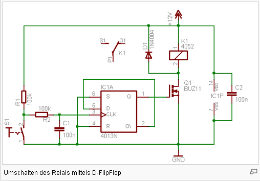

von Osche R. (Gast)
eventuell die slew rate an den Digitaleingängen --  Du hast die Signale
mit RC-Gliedern heftigst entprellt.
Mit sowas habe ich mich auch schonmal auf die Nase gelegt. Die Schaltung
funktionierte 1a mit einem NXP HEF4013, und dann kam als Second Source
ein OnSemi CD4013 dazu. Der liess sich einschalten, ging aber nie wieder
aus.
In dem Fall müssen vor die Flipflop-Eingänge Schmittt-Trigger gesetzt
werden.
von Rolf S. (miromac)
> aus.
Deshalb heisst die Firma ja auch ON Semi
von oszi40 (Gast)
1.Ein FF-Takteingang braucht oft eine gewisse Steilheiht der Impulse.
http://de.wikipedia.org/wiki/Flipflop
> werden.
2.Eine instabile Betriebsspannung kann durch wunderliche Umlade-Effekte
auch Fehlschaltungen erzeugen.

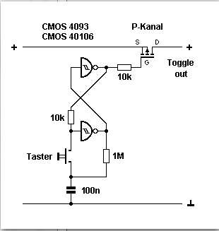

von Peter D. (peda)
Falk Brunner schrieb:
Beitrag "MosFET mit Toggle ansteuern"
Ja, die Schaltung ist robust und zuverlässig, hat man zu DDR-Zeiten mit
Hallo Zusammen,
es ist genau wie Axel gesagt hat:
Lege ich den D-Eingang manuell auf GND, dann kann ich mit dem Taster
einschlalten. Problemlos und reproduzierbar.
An D wechselt der Pegel aber ordnungsgemäß beim Ausschalten von High auf
Low.
Ob das ne halbe Sekunde ist, ist schwer zu sagen, könnte aber schon
sein.
Ich könnte jetzt mal den Transistor aus der funktionierenden Schaltung
rauslötenund es mit dem mal versuchen. Aber einmal hab ich ihn ja schon
getauscht.
Aber vielleicht sollte ich wirklich mal über ne andere Schaltung
nachdenken...
Nein hat nicht funktioniert.
Habe den T1 aus der funktionierenden Testschaltung eingebaut, gleiches
Verhalten.
Zur kontrolle hab ich den anderen in die Testschaltung reingelötet,
funktioniert.
Widerstand Grössenordnung 1k in die Leitung zum Taster einfügen
IC abblocken zw V+ und V- mit 100nF Cer.
Falls es dann immer noch nicht geht,
liegt es wohl daran,
dass der Chip keinen Schmitt-Trigger im CLK-Eingang hat.

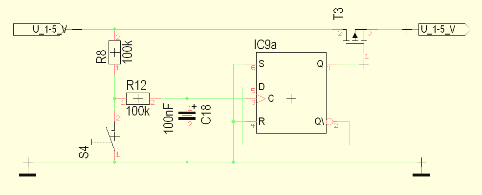

Ich habe mir dank Eurer vielen Antworten gestern mal Gedanken über
etwaige Alternativen gemacht.
Die Schaltung scheint ja von einigen von Euch sehr kritisch beurteilt zu
werden.
Mir hat die verlinkte Schaltung von Falk gut gefallen und ich hab sie
mal kurz gezeichnet. Wäre das denn eine bessere Lösung für mich?
Ich hätte zwar dazu noch einige Fragen, aber mich würde einfach mal Eure
Meining dazu interessieren.
Wie würdet Ihr es machen?
Der 1K Widerstand brachte leider auch nicht den gewünschten Erfolg...
auch hier muss der CLK als Schmitt-Trigger ausgeführt sein.
dieser chip hat 'nen Q\-Ausgang, den du in der 1. Schaltung
mit dem invertierenden Transistor nachgebildet hast.
zumindest wird hier die Betriebsspannung nicht kurzgeschlossen,
wenn du den Taster betätigst.
daher der Vorschlag mit dem 1k-Widerstand ...

von Bernd K. (bmk)
> nachdenken...
Wie wäre es denn mal mit einem RS Flipflop in CMOS Technik?
Funzt zuverlässig und hat keinen messbaren Ruhestromverbrauch.
OK. Dann liegt es schon mal nicht an der suboptimalen Beschaltung des
Clk-Eingangs. Eher daran, welchen Pegel das FF an D "sieht".
> Low.
Was ist "ordnungsgemäß"? Kannst du genaue Spannungswerte angeben? Wie
groß ist eigentlich die Betriebsspannung? (geraten: 5V?)
Aber wenn das FF schaltet, wenn du manuell ein L an D legst und nicht
schaltet, wenn T1 ein L an D legt, dann sind die beiden L wohl
offensichtlich nicht das gleiche.
> sein.
Die genaue Zeit ist unkritisch (muß halt länger sein als der Taster
gedrückt wird).
> getauscht.
Es muß nicht wirklich T1 sein. Genausogut könnte C17 das Problem sein.
Oder Kriechströme auf der Platine. Bei 5V bekommt T1 maximal ca. 1µA
Basisstrom durch R6. Wenn da auf der Platine oder durch C17 etwas davon
leckt, reicht der Rest nicht mehr, um T1 sauber durchzuschalten. Ich
würde da ja eher einen kleinen FET sehen. 2N7002, BSS138 oder sowas in
der Art. Dann könnte man auch R6 verringern und C17 vergrößern (ohne den
Ruhestrom zu vergrößern). Bis hin zu einem kleinen Elko für C17. IIRC
habe ich das mal mit 10µF und 100k gebaut.
Hallo Zusammen,
der Prozessor ist ein AtXmega64.
Ich habe an der funktionierenden Schaltung an D ein Low von 28 mV und
ein High von 2,45 V bei einer Versorgung von 3,6 V.
Anm der nicht funktionierenden Schaltung habe ich ein Low von 37 mV und
ein High von 3,55 V bei gleicher Versorgung.
Das ist sehr seltsam...
Ich nehme an, dein DMM hat bei DCV einen Ri von 10M?
mit dem Kollektorwiderstand und dem Ri des DMM
ergibt sich doch ein Spannungsteiler.
miss mal den Widerstand zw. D und V+
bei beiden Schaltungen in beiden Richtungen.
Hallo Zusammen,
ich konnte jetzt eine ganze Zeit nichts machen da ich beruflich sehr
eingespannt war, aber ich will Euch natürlich nicht ganz ohne Infos
lassen.
Ich konnte die erste Schaltung nicht reparieren.
Wenn ich die Zeit finde, werde ich sie vielleicht beim nächsten mal
Platinen ätzen nochmal versuchen.
Ich habe mich in der Zwischenzeit an der zweiten Schaltung aus dem
verlinkten Vorschlag von Falk versucht (natürlich ohne Relais).
Ergebnis: negativ
Da stellte sich mir dann ernsthaft die Frage:
Bin ich zu doof für FlipFlops? :-)
Die dritte Schaltung von BMK hat dann aber endlich zum Erfolg geführt.
Schaltet gut und zuverlässig.
Ich muss nur mal schauen ob ich ein Bauteil mit etwas weniger Schmitt
trigern finde, der 40106 ist zu groß.
Natürlich muss ich auch schauen ob sie beim zweiten mal aufbauen auch
noch geht. Schließlich scheinen meinen luftverdrahteten Prototypen ja
oft besser zu sein als die ordentlich gebauten ;-)
> Ergebnis: negativ
Nein. Die Schaltung ist einfach großer Mist.
Denn natürlich ist das Gehampel mit dem RC-Glied keine saubere
Entprellung. Der 4013 hat im allgemeinen keinen Schmitt-Trigger am
Takteingang. Und - was mich vermuten läßt daß niemand diese Schaltung
jemals aufgebaut hat - der 4013 schaltet mit der positiven Taktflanke,
mit dem Taster gegen GND also erst wenn man diesen losläßt, was
natürlich vollkommen unintuitiv ist.

von Gerd E. (robberknight)
74LVC2G14
Den gibts auch in SC-70 / SOT363, oder wenn es wirklich klein sein soll
in DFN1010.
